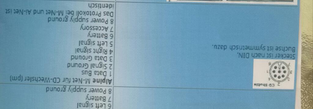

Hallo - hier die Nummer: http://item.mobileweb.ebay.de/viewitem? ... 2773277448
Anbei noch Fotos von den Schnittstellen....

Also ist am RNS2 eine andere Buchse dran, als die eigentliche Alpine Buchse, oder? Das hieße man müsste die Stecker umlöten? Oder habe ich was missverstanden?
kC 20V turbo
kC 20V turbo
Re: Blaupunkt RNS 2: "Off Road"?
Richtig!>:D<
Am Radio ist ein 8poliger Anschluss 2x4 Stifte - dafür muss man eine Adapterkabel bauen auf die 8polige DIN Buchse oder der MP3 Adapter kommt in den Kofferraum , wo der CD Wechsler ist! Aber auch dort benötigt man einen Adapter von Stecker auf Stecker....(DIN 8Pol)

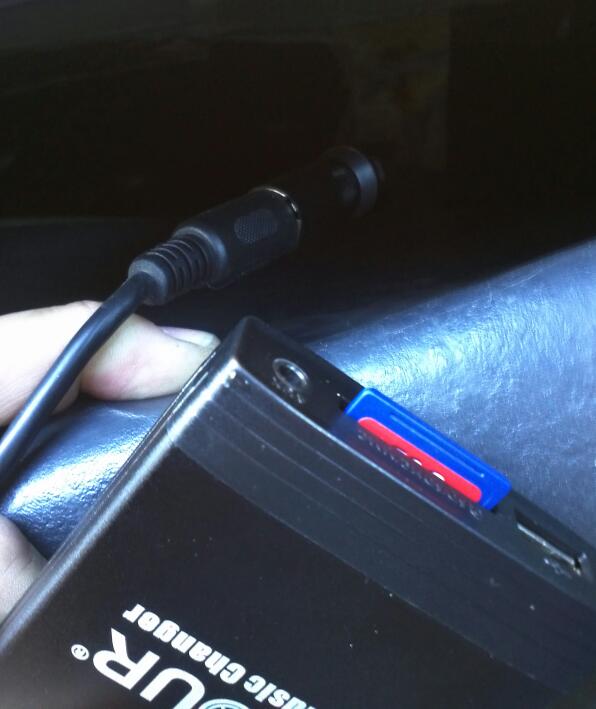

Hi - es ist soweit!
Heute kam der MP3 Adapter an.
-D
Ich habe den Adapter an den Anschluss im Kofferraum (CD Wechsler) angeschlossen... ES KLAPPT!
Der Wechsel zwischen den virtuellen CD dauert länger und auch der Wechsel der MP3 Tracks auch - aber der Adapter spielt einwandfrei und kann problemlos vom Radio bedient werden....
Da ich bei Conrad keinen 8 poligen Umschalter bekommen habe, werde ich die Kabel ins Handschuhfach führen und dort einfach umstecken (Zwischen CD und MP3!)
Anbei Fotos vom Anschluss im Kofferraum und die Anzeige am Radio (man beachte die 44 Tracks!)
Das das Radio für 6CDs ausgelegt ist, können 600 Tracks gespeichert werden ...
In der Beschreibung des MP3 Adapters steht, das bei mehr als 99 Tracks , die Anzeige wieder bei 1 weiter zählt...
Das bedeutet, das evtl. mehr als 600 Tracks möglich sind!
Die maximale Größe der SD Karte liegt bei 8GB.....

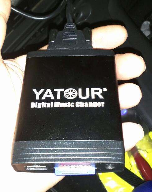

Hi Pelle..
Der Hersteller ist yatour! Gekauft bei eBay (ALPINE Anschluss! Rund 8Polig!)
Foto anbei...
Der Adapter wird vom Radio als CD Wechsler erkannt - dadurch kann er wie ein CD Wechsler bedient werden!
Es können SD Karten bis 8GB verwendet werden..
USB Anschluss ist ebenfalls vorhanden...
Es ist auch ein Audio Eingang für MP3 Player vorhanden ..
Auf der Karte (USB Stick) müssen 6 Ordner CD01 - CD06 erstellt werden, diese werden als CD erkannt. Es können über 100 Tracks im Ordner abgelegt werden.... Über 100 fängt es wieder bei 1 an..
Umschalten werde ich durch umstecken der AnschlussKabel im Handschuhfach...
Dadurch kann ich auch den CD Wechsler (bei bedarf) weiter nutzen...
