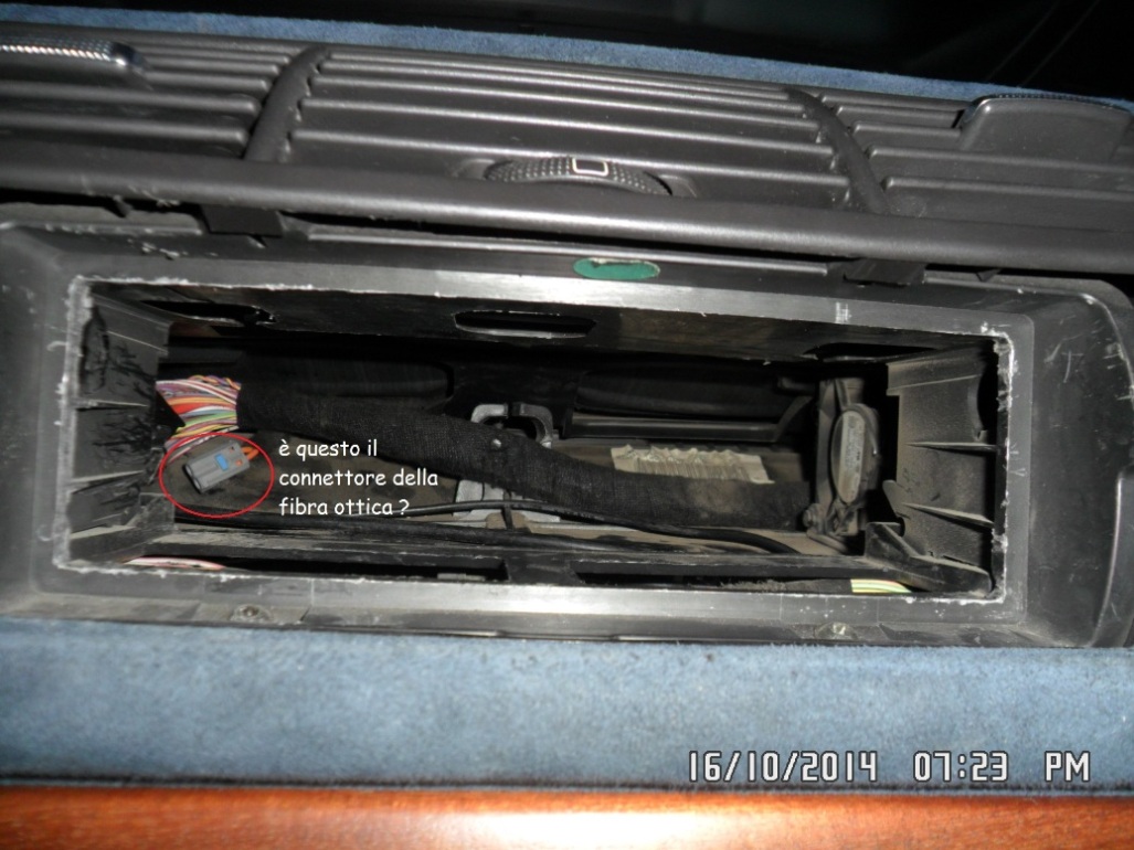

Salve, mi dai uno sguardo a questa foto e mi dici se quello cerchiato è il connettore della fibra ottica? Grazie Antonio

Credo che tu possa accedervi togliendo la vaschetta porta oggetti superiore.

Grazie, vado a cercare il video sullo smontaggio dell'RT3. Antonio

https://www.youtube.com/watch?v=-5qO2lvPud4
Consiglio, non togliere le bocchette dell'aria..

Grazie Pinone, risolto il problema, era il cavetto della fibra ottica. Ora funziona tutto meno la radio che tenta di fare la ricerca senza riuscire a far sentire alcun canale e neanche fruscii. Il lettore CD invece va bene. Penso che ora sia il caso di portare a riparare la radio, giusto?

Forse hai anche il cavo dell'antenna staccato,

Penso sia colpa del sintonizzatore che non vede più le stazioni radio.

Cavo GSM staccato, o tipico difetto al tuner
