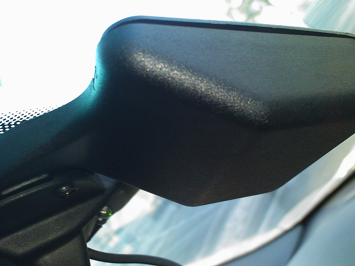

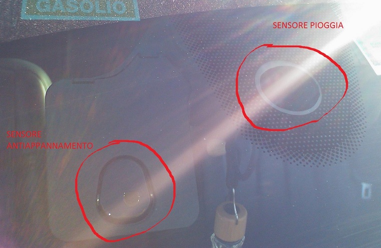

Come promesso allego foto sensore, non sono un gran chè ma accontentatevi
-D
- dsc_0038.jpg (195.37 KiB) Visto 261 volte
- sen1.jpg (105.76 KiB) Visto 261 volte

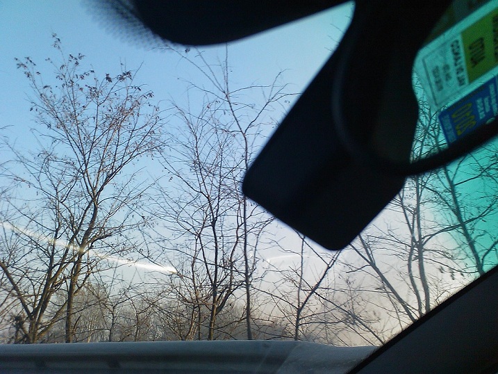

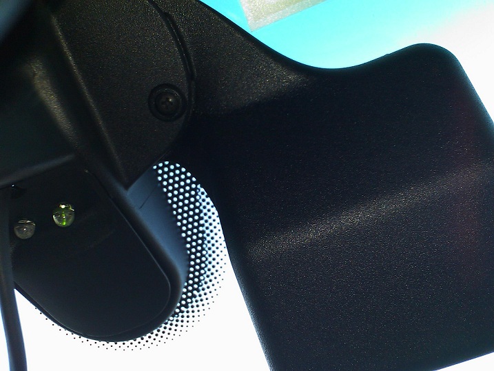

Re: Sensore antiappannamento
altre foto
- dsc_0040.jpg (133.36 KiB) Visto 261 volte
- dsc_0041.jpg (107.23 KiB) Visto 261 volte
perfetto..ora ce solo da capire se basta avere lo specchietto con i sensori,montarlo e via o manca qualche cablaggio.
[/center][code]Re: Sensore antiappannamento
Di sicuro , avendo lo specchietto completo basta connettere lo spinotto.
Trovando invece il solo sensore credo sia possibile montarlo ma temo occorra tagliare i fili e trovare le corrispondenze , cosa non facile perchè il sensore antiappannamento non risulta da nessuna parte sugli schemi.
