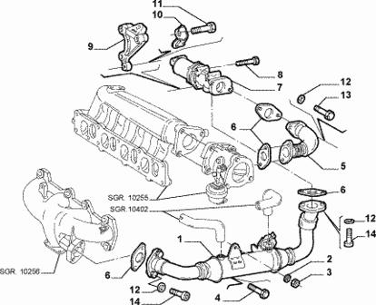

Andrea , il codice delle guarnizioni è 46773082 .
Prima di comprarle però aspettiamo Warner , forse lui può farci avere le dimensioni , magari un disegno....
Gallo Pierluigi
- Messaggi: 9963
Re: Staccata valvola Egr...
qual'è esattamente quella che serve? indicatemi il numero riportato nel disegno
- untitled.jpg (27.47 KiB) Visto 238 volte

Elettriko Scritto:
> disegno....
Ok. Magari riesco anche a convincerlo a farla per vendermela >:D<
Pier , è quella n° 6 , ce ne sono 4 , in genere viene tappata la valvola EGR (n° 7) sia in ingresso che in uscita.
Elettriko Scritto:
Ma allora le flange da realizzare sono 2?
Visto che non ho a portata di mano un idraulico.
Potrei recuperare la lamiera da un vecchio pc, per esempio quei "tappi" che chiudono il lettori cd o simili?
Il 6, visto che ce ne sono molti quello vicino al 7 e lasci comunque la guarnizione.........
