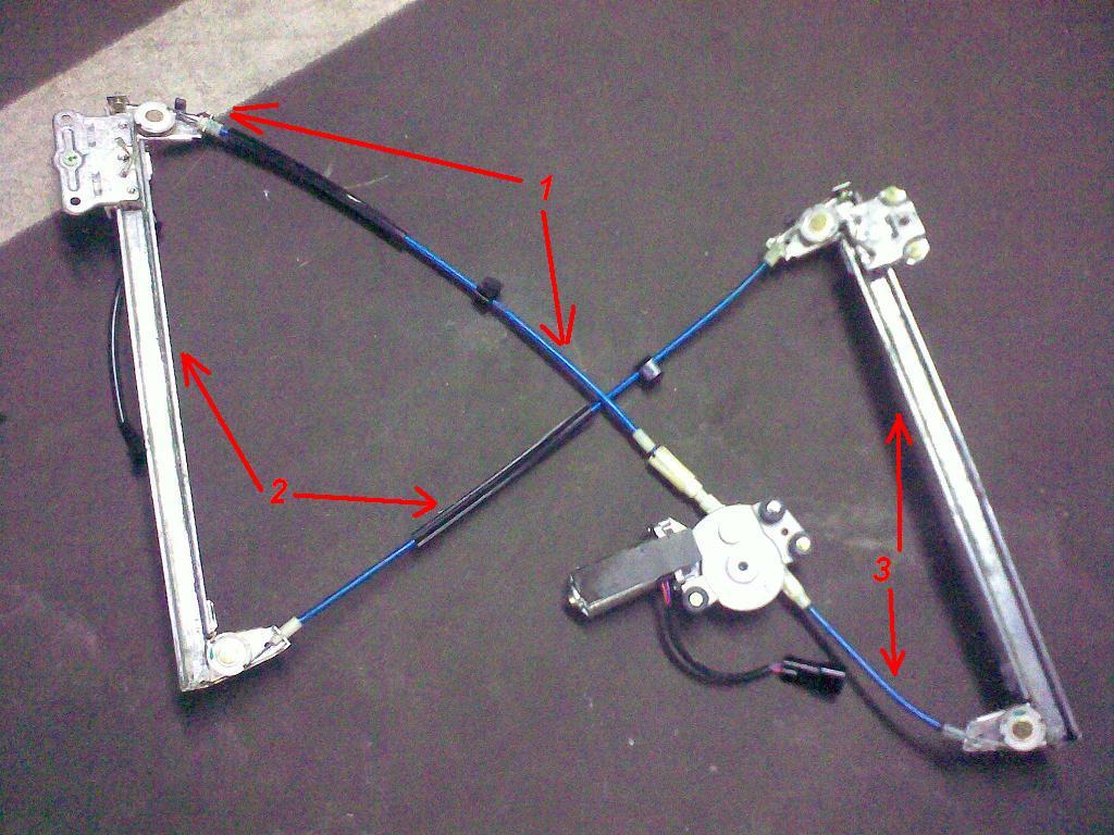

Hier mal ein Bild vom Fensterheber rechte Seite
Sag einfach welche Nummer, dann mess ich nach.
Welche Seite war bei dir defekt?
Michel
Ah, du kommst aus der Schweiz... Ich wollte nur wissen, wer sowas überhaupt macht. Wahrscheinlich ist man, wenn man es mal brauchen sollte, bei einer Motorad Werkstatt ganz gut aufgehoben...

Damit keine Misverständnisse beim Messen entstehen, habe ich ein Photo bezeichnet.
Nochmals besten Dank!
Hermann
Hermann

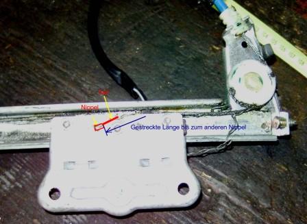

- mitnehmer mass k.jpg (64.75 KiB) Viewed 703 times
Re: Am Fenster..
Hallo Hermann,
Meiner Ansicht nach und dem was ich bisher in der Hand hatte sind die Fensterheber links und rechts einfach nur gespiegelt. Die Seile sind also gleich lang. Das Bild, das ich angehangen habe war von einem rechten Fensterheber. Ich habe aber sowieso die linke Seite da, bzw zerlegt.
Seil 1, wie gesagt, inklusive Nippel 124,0cm (exakt! keine Nachkommastelle).
Ich mach dir auch gerne noch Fotos.
Ich meld mich heut Nachmittag nochmal...

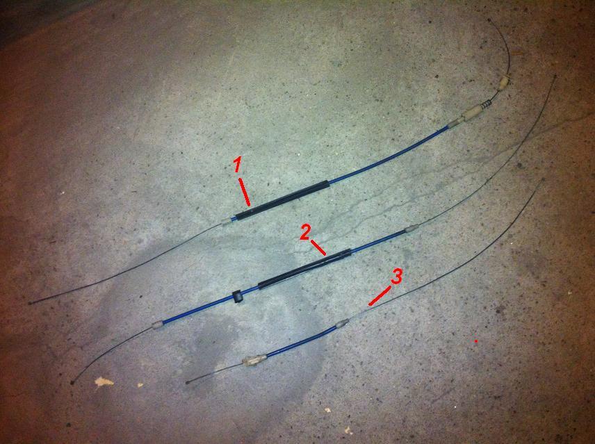

Re: Am Fenster..
So...
Seil Nr.1: 124,0cm
Seil Nr.2: 120,0cm
Seil Nr.3: 82,5cm
(inklusive der Nippel versteht sich.)
Ich habe hier nicht gerundet, es sind die exakten Werte.
Seil Nr.1: 124,0cm
Seil Nr.2: 120,0cm
Seil Nr.3: 82,5cm
