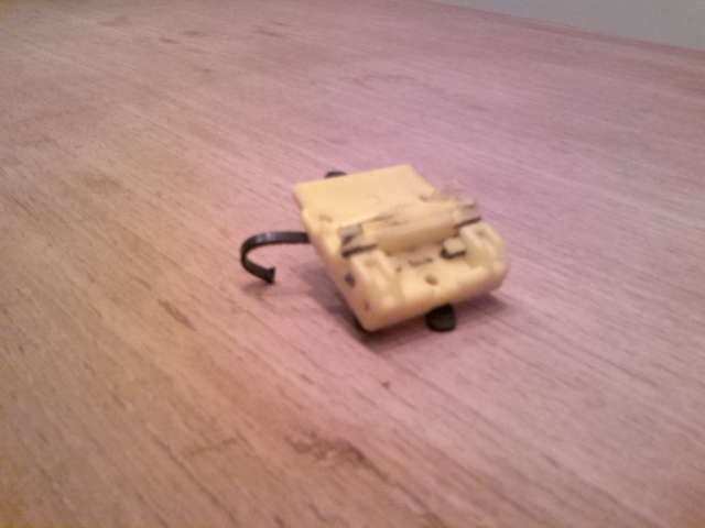

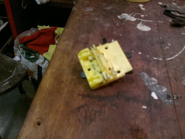

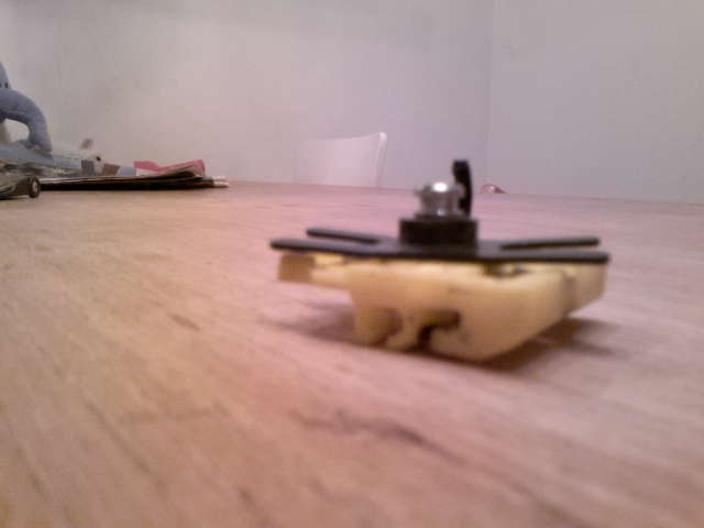

Nou bij mij was het ook raak. Een harde knal en een raam dat niets meer deed. Ik een nieuwe glijstift besteld bij tuynder en aan de slag met de how to van Koen. Ik was benieuwd wat voor kleur glijstift er bij mij in zou zitten aangezien ik zag dat er ooit al iemand in de deur was geweest. We hebben al heel wat kleuren gehad alleen geel nog niet. De glijstift ziet er ook geheel anders uit. Ik had een groene van tuynder gekregen welke ik wel een beetje moest aanpassen maar goed na een hoop gepiel zit hij erin en hij werkt. Alleen het inleren wil niet echt. Raam blijft halverwege staan en je moet vervolgens nog een keer drukken wil hij helemaal open gaan. Als iemand nog iets weet hoor ik het graag. Ik ben al blij dat hij het weer doet voor 4 euro. Heeft er iemand ervaring met de gele glijstiften (zie foto)

Die hadden we nog niet gezien, een gele glijstift !
Er zijn ook 'niet-lancia' raammechanismes te koop en ik denk dat dit er zo eentje is ...
Helaas blijken die dus ook stuk te gaan.
Wat betreft het inleren moet je soms wat geduld hebben en gewoon nogmaals de zekeringen eruit halen en opnieuw proberen
