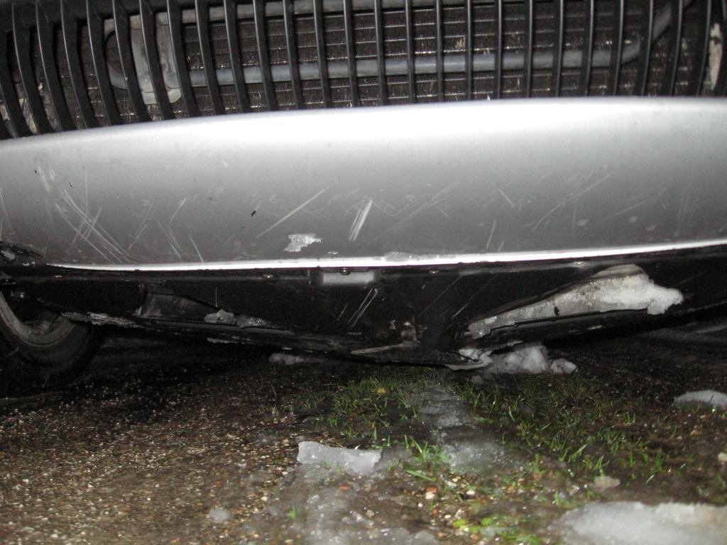

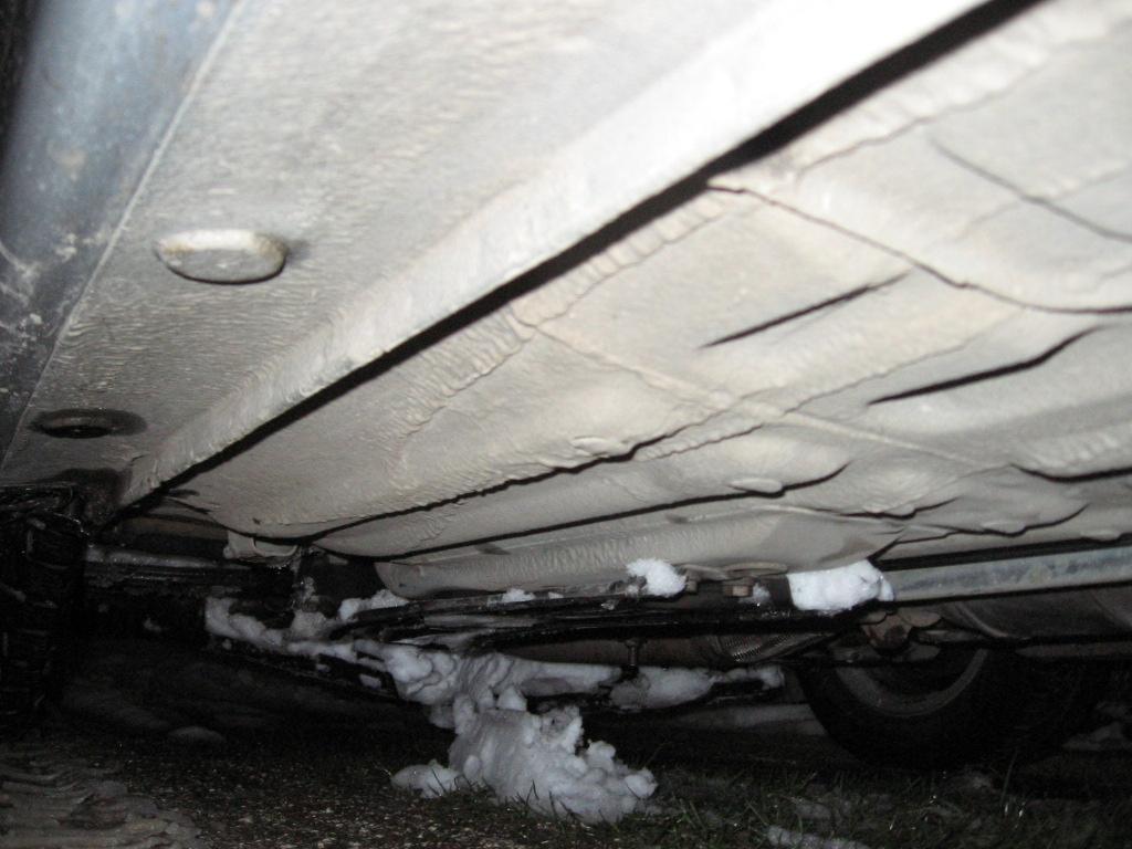

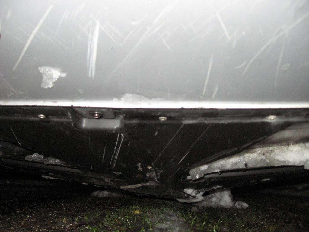

Voi come vi trovate con questa piastra sulla neve?
A me ha sempre causato un po' di problemi, in avanti tutto ok ma in retromarcia tende a tagliare la neve e fare da pala.
Un anno fa mi era capitato di fare un bel carico (tra l'altro di neve un po' dura), di cui allego foto.
Ricordo che vibrava il volante perché lo strato di neve tra piastra e cambio non lasciava libere le parti sospese.
Da allora cerco di evitare la retromarcia sulla neve o ridurla al minimo.
Non ricordo problemi simili su altre macchine e onestamente non ricordo come erano fatte sotto, forse il difetto di questa piastra è che la parte posteriore finisce come una lama, sarebbe meglio che curvasse verso l'alto così da non piantarsi sulla neve.
Che sia il caso di girare senza questa piastra in inverno?

trinacrius
- Messaggi: 2231
Re: piastra paramotore
E' da anni che l'ho smontata per della manutenzione e non l'ho più rimontata. Mai avuto problemi.
Sinceramente non mi e' mai succeso,e qui neve ne fa,pero' vedo spesso lo stesso effetto nei locheri dei passaruota spece in vetture con cerchi da 17 dove lo spazio e' piu' ridotto.
valerio_vanni
- Messaggi: 1267
- Iscritto il: 13 feb 2009, 08:03
Qui la testimonianza di un'altra macchina su cui succede:
http://www.passionepeugeot.it/forum/vie ... 61&t=43245
Ora non so come siano fatte esattamente le piastre nei vari modelli, però secondo me l'ideale sarebbe che la parte posteriore fosse incurvata verso l'altro, in maniera da schiacciare la neve e non tagliarla.
diciamo che sono anche fatti di materiale scadente eh...neve a parte qui chi piu' chi meno ce lo abbiamo tutti malridotto se non distrutto,il fatto e' che non costa nemmeno poco...
