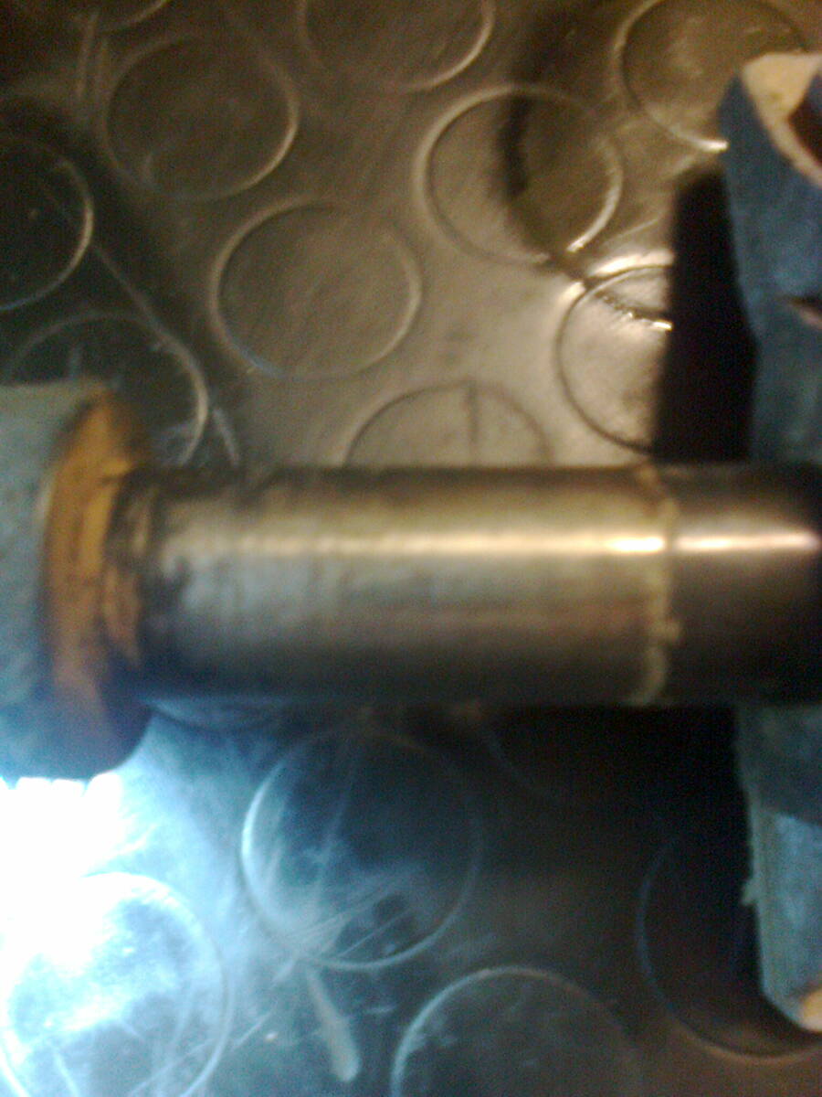

Per rispondere a chi mi chiedeva dei gommini,ecco in foto il cavallotto spostato verso l'esterno della barra ed il sistema piu' rapido per aprirlo con martelletto pneumatico.
Nella seconda foto invece potete notare la sede dove lavorano i gommini barra(parte lucida)notate quanto e' solcata,la cusa e' la telatura metallica interna dei gommini(sono telati come i pneumatici per capirci)pensate che misurando con il calibro la zona in questione ed il resto della barra manca quasi 1 mm di materiale.Ecco perché il cambio dei gommini va preso come paliativo la cui durata e' incognita non a caso hanno fatto i cavallotti chiusi e come ricambio forniscono l'intera barra.
Alla fine il tempo perso e le tribolazioni...per me come si dice il gioco non vale la candela.
- foto0330.jpg (111.2 KiB) Visto 697 volte
- foto0329.jpg (137.47 KiB) Visto 697 volte
