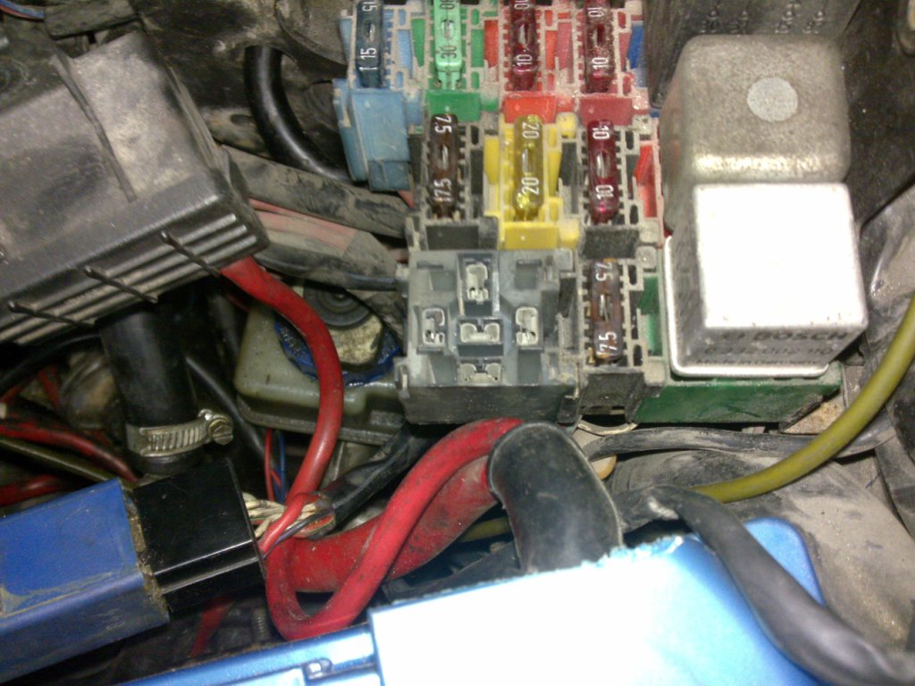

Il mistero sembrava fitto e invece si è infittito ancora di più!!!!
Perchè il relè di protezione ha 4 contatti mentre sullo zoccolo io ho 5 faston??
Mah????Qualcuno che mi aiuta...???
Scusa Stefano, mi confermi che staccando il relè di protezione sotto tu hai 4 contatti e 4 faston sullo zoccolo???

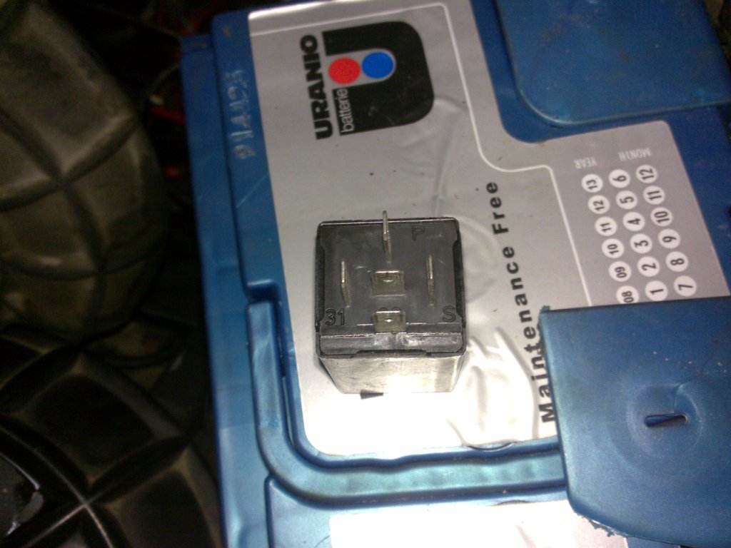

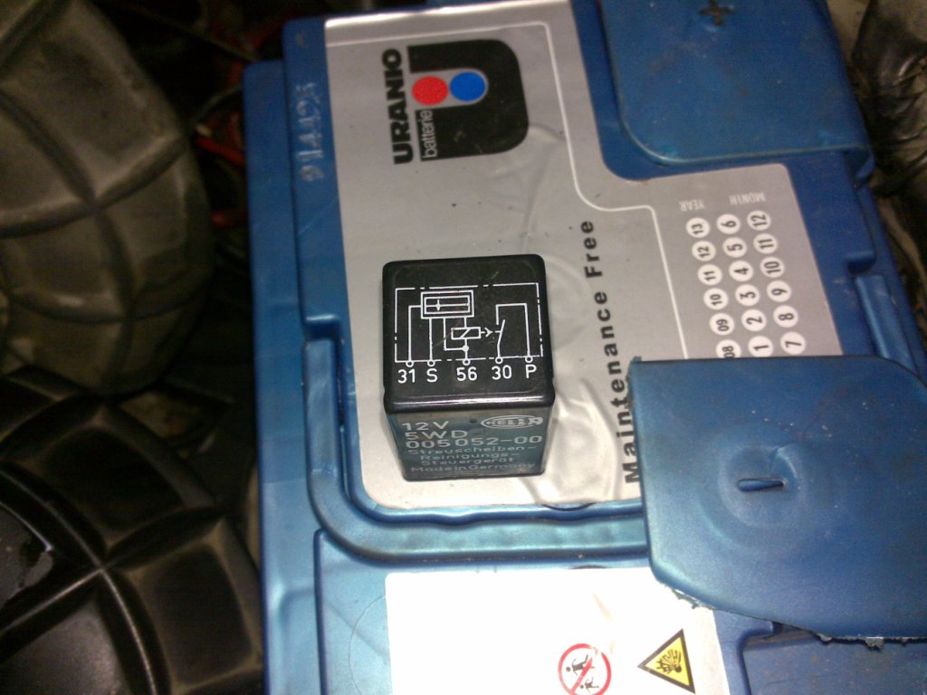

Antonio (t16v lx)
Messaggi: 507
Iscritto il: 23 dic 2008, 10:28
Re: Relè iniezione con fusibile per Thema 8.32
Messaggio da leggere da Antonio (t16v lx) »
Ciao Giulio se riguardi la foto del rele che ho postato ha 5 poli

Antonio (t16v lx)
Messaggi: 507
quella postata il 21 marzo che andava su mercedes

D'accordo che il relè di protezione non ce l'ho e ho quell'altro nero il cui schema è nella foto allegata (sembra piuttosto diverso dallo schema del relè di protezione del manuale!!) ma...ora mi sto veramente chiedendo PERCHE' ho 5 poli sullo zoccolo mentre tu ne hai 4!!!!!!
Mi viene il dubbio che abbiano fatto un collegamento MODIFICATO per qualche antifurto che era montato...Mah????
Di sicuro smontando la plancia avrò qualche risposta perchè approfitterò per DISINTEGRARE TUTTI I CABLAGGI AGGIUNTI PER GLI ANTIFURTI CHE ERANO MONTATI...MALEDETTI LADRI!!!!!!!!!
