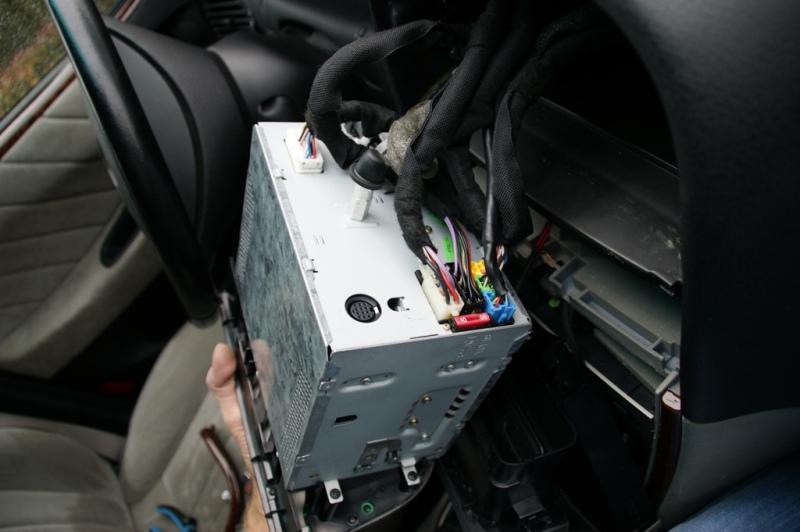

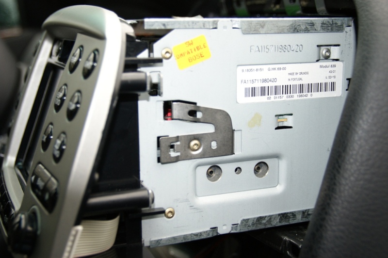

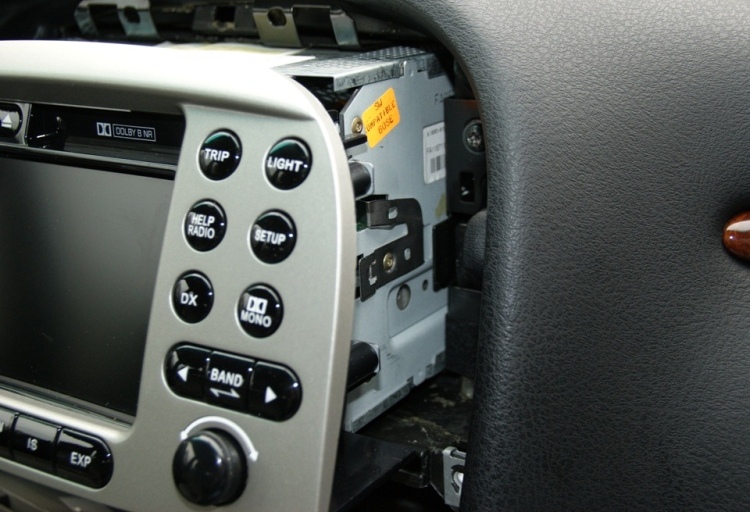

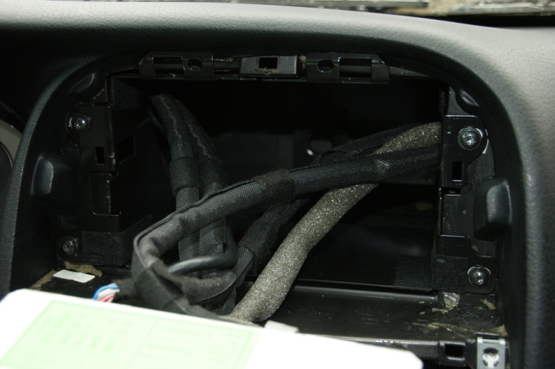

Het is gelukt om de radio te demonteren. De radio uit de slede halen lukt door de clips terug te drukken die bereikbaar zijn door de rechthoekige gaten aan de voorzijde van de slede (zie foto). De slede ook verwijderen kan, maar de centrale schroef onder de slede zit erg ver weg verscholen en alleen met een lange torx-schroevendraaier te bereiken. Bij terugplaatsen van de unit moet je niet vergeten de clips terug naar buiten te buigen, anders blijft hij niet geblokkeerd zitten.
Helaas bleef het beeldscherm maagdelijk zwart na vervangen van de zekering op de achterkant. Is de beveiliging van de radio zelf.
Zal dus aan een andere unit moeten, of laten repareren. Weet niet wat het goedkoopst is, maar vervangen is het handigst, lijkt me.
Dus als iemand nog iets heeft liggen en er vanaf wil....... Het betreft overigens de versie zonder navigatie.

- dsc02658.jpg (164.02 KiB) Viewed 619 times
- dsc02659.jpg (159.37 KiB) Viewed 619 times

En nog een paar foto's
- dsc02656.jpg (187.32 KiB) Viewed 619 times
- dsc02657.jpg (163.95 KiB) Viewed 619 times

Thanx, mooie aanvulling, ik zal hem in deze vorm toevoegen bij de "how-to ICS uitbouwen" in het bovenste topic !
de plaatjes :"aanvulling JdeBeer" wrote:
Het is gelukt om de radio te demonteren. De radio uit de slede halen lukt door de clips terug te drukken die bereikbaar zijn door de rechthoekige gaten aan de voorzijde van de slede (zie 4e foto).
