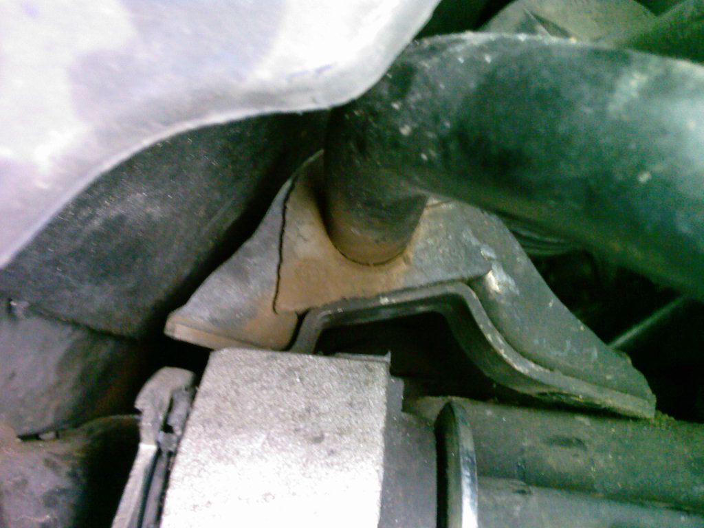

Re: Fotos von Unten ( Hebebühne ) - wegen Stabi - Poltern
So sieht das Teil aus, wenn es gelöst und etwas herausgezogen wurde.
- foto-0007.jpg (136.27 KiB) Viewed 531 times
Kann mal einer bitte Fotos einstellen, wo man die Teile von unten erkennen kann - wegen dem Ausbau? Befürchte di Gummiteile müssen bei minem Boliden auch getauscht werden.
