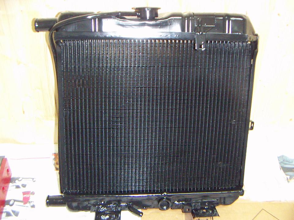

Hab heute den Kühler abgeholt - muß jetzt nicht mal "nacharbeiten". Die Ansage gestern hat wohl gewirkt :D

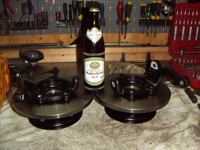

Nachdem ich am Samstag die neuen Radlager bekommen hab, ging es heute ans Zusammenbauen der Achsschenkel!
Die Achsschenkel lagen auf der Heizung und die Radlager in der Kühltruhe B) - nach zwei Stunden und ca. 50°C Temperaturunterschied ließen sich die Lager OHNE Presse in die Achsschenkel legen....
Bremsscheiben am Radträger montiert und alles zusammengefügt - fertig für's Regal!
nach so einem "Erfolgserlebnis" darf man sich ein kühles Blondes gönnen - oder? :)-D

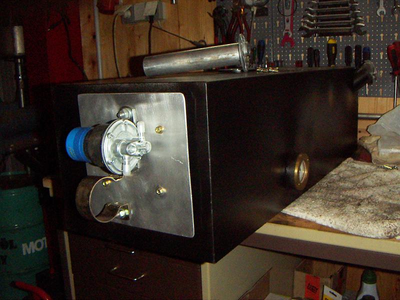

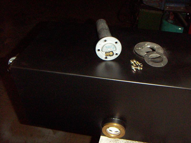

Der Tank ist lackiert, Tankgeber lag noch im Regal rum - aber ohne Dichtung, also eine Dichtung gebaut und Tankgeber montiert.
Lieferung bekommen (Benzinpumpe) und somit konnte ich die Aluplatte für die Benzinpumpe und den Benzinfilter bauen.... Tank ist fertig für's Regal....

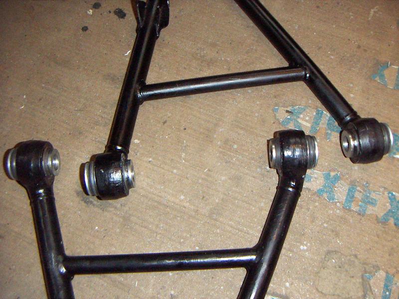

Querlenkerbuchsen in die unteren Querlenker eingepresst - fertig für's Regal....
