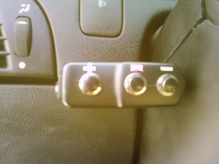

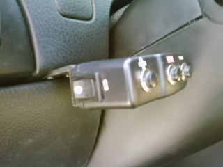

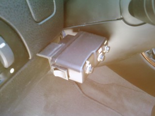

:)-D E’ con immenso piacere che vi mostro il mio “cruise” made in home.
Ci ho lavorato tutto il pomeriggio di ieri, e mi pare che non sia riuscito tanto male, che ne pensate?.
Le funzioni che ho attivato credo che siano tutte. Ho posizionato un interruttore a lato per attivarlo e disattivarlo, e con i tre pulsanti ho gestito il + , recall, e -.
Spesa complessiva dell’opera 3.00 €, in quanto ho riciclato il supporto da un alimentatore per telefonino, il pulsante l’ho riciclato da una levigatrice non funzionante, e questo è il risultato.
Per quanto riguarda la funzionalità, è assolutamente eccezionale, và a meraviglia.
Un grazie di cuore và a “AA “ che ha realizzato una guida a dir poco ottima, ed anche a tutti voi che date sempre consigli eccezionali.
Grazie Emilio
P.s. Ma il pin n° 2 a che serve?
