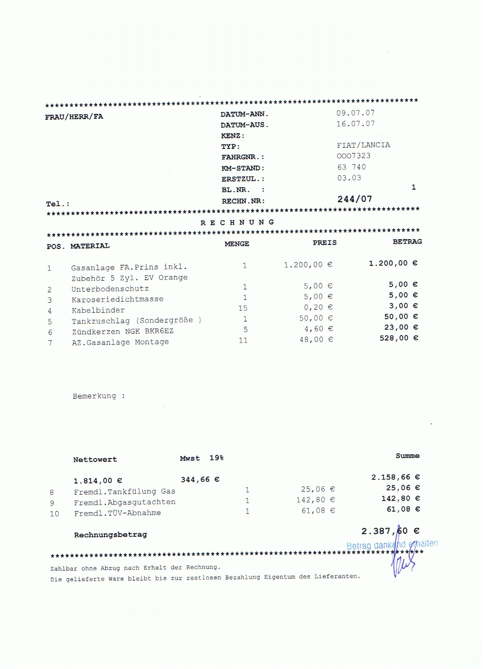

eigentlich wollte ich zu dem Mumpitz, was Du da schreibst nicht mehr reagieren, aber es lesen ja noch andere mit:
Das die Warmlaufphase nur wenige hundert Meter dauert......man definiere wenige !? so schnell bist du nun auch nicht auf 60Grad Motortemperatur, evtl. im Hochsommer, aber das durchschnittliche Wetter sieht doch anders aus.
Zur Zeit (20 Grad) dauert es ca. 500m bis die Anlage auf Gas umspringt, im Winter entsprechend länger (ca. 1 km). Meine Anlage ist auf 40 Grad Vorlauftemperatur eingestellt; wer weiss, wie alt die Anlagen sind, die Du in Deinem Beitrag nennst....
Natürlich wird hier niemand sagen ich habe schlappe 3 Mille für ne Gasanlage bezahlt, irgendwie ist das doch nicht so toll, das macht keiner, dann redet man sie sich lieber schön
So ein Schwachsinn, sorry. Anbei die Rechnung von 2007 (meine persönlichen Daten und die vom Einbaubetrieb entfernt...). Beim 6-Zylinder sind es halt 150€ mehr, weil der eine Einspritzdüse mehr braucht. Und warum sollte ich hier falsche Tatsachen verbreiten? Ich habe ein nettes Excelsheet in dem ich penibel alle Tankvorgänge nebst Vebrauch im Boardcomputer und den zu dem Zeitpunkt aktuellen Benzinpreis festgehalten habe. Damit kann ich sehr genau sagen, dass der "Break-Even-Point" (Ersparnis=Investition) bei ca. 40000km lag.
Dass ich Deine in Beton gegossene Meinung nicht ändern kann, habe ich akzeptiert. Nur sollen sich andere Leser hier nicht von dem Vorhaben "LPG-Einbau" abhalten lassen, nur weil jemand wie Du, der gar keine eigenen Erfahrungen hat und Bespiele von Mitsubishi und Mercedes in's Feld führt, das Thema madig redet.
Zu dem Thema Prins-Anlage: Prins ist eine der Top-Anlagen im Markt, das kann man in speziellen LPG-Foren nachlesen. Was zu Problemen führen kann, ist der Einbau bzw. die Erfahrung, die ein Einbaubetrieb mitbringt. Hier sollte man mit Bedacht auswählen. Auf den einschlägigen LPG-Seiten findet man Bewertungen zu Einbaubetrieben, die gute und schlechte Arbeit abliefern. Da kann ich nur raten, im Vorfeld gut zu recherchieren.

- rechnung-lpg-anlage.jpg (170.52 KiB) Viewed 624 times

Ciao Starbiker,
wieso sind meine Statements " Mumpitz " und deine das einzig wahre :S
Beim 3,0 liegst du bei 3Mille wenn es denn vernünftig in einem Fachbetrieb eingebaut wird, das ist so !!!
Dann ist die Frage ob der Hersteller Lancia so etwas für den Thesis freigegeben hat, die Einbaubetriebe erzählen dir alle sehr gerne was du hören möchtest, die wollen doch nur verkaufen
Gerade weil andere hier mitlesen, sollte man schon ein bischen mehr ins Detail gehen können, von dir kam bisher nur, das dein Motor nach ein paar hundert warm ist und das ich von der ganzen Materie gar keine Ahnung habe und nur " dummes Zeug " erzähle.
Nun mein lieber Starbiker !? das halte ich für sehr dünn
Ich beschäftige mich schon sehr lange mit diesem Thema und habe viel mit Leuten geredet die eine LPG fahren und verbauen.
Kennst du eigentlich diese Seite :
http://www.borel.fr/faisabilites/vehicu ... ?marque=16
oder weisst du was ein Flash-Lube ist ?
Ansonsten macht es eh wenig Sinn hier mit dir weiter zu Diskutieren , denn du hast zwar eine Anlage verbauen lassen, was aber noch lange nicht heisst das du auch wirklich weisst wovon ich rede

Wieso? Weil ich von Fakten rede und Du nur vage Andeutungen machst?
3000 Euro? Wo sind die Fakten? Ich habe einen Beleg beigefügt. Und dass bei einem Zylinder mehr lediglich der Preis für ein zusätzliches Einspritzventil dazukommt, weiß der Fio bestimmt.
Vernünftiger Einbau? Mein Einbau ist mit Bildern belegt, ist fachmännisch von einer Firma durchgeführt, die sonst nix anderes macht und ich habe damit schon fast 50TKM ohne Probleme runtergespult. Noch Fragen?
Freigabe Hersteller? Wer braucht denn sowas wenn der Wagen schon ausserhalb der Garantie ist. Ausserdem ist das "Stand der Technik" und wird sogar, oh Wunder, vom TÜV abgenommen. Wo ist das Problem? Es wird hier nicht in die elektronische Steuerung eingegriffen, das solltest du wissen.
Den Rest Deines Postings übergehe ich mal großzügig (ohne es mit Mumpitz zu betiteln).
Also, am Ende ist es mir ja eigentlich auch egal, was Du denkst. Bekehren kann und will ich Dich ja sowieso nicht, bin ja kein Zeuge-Jehovas. Wenn Du denkst, dass man vereinzelt schlechte Erfahrungen von Mitsubishi, Mercedes oder einem Montagebetrieb auf den Thesis projezieren und verallgemeinern kann, bitteschön, Dein Bier. Du hast Deine Meinung gesagt, ich meine, so soll es denn auch gut sein.
