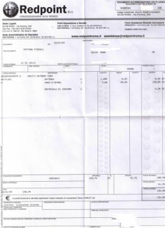

Finalmente oggi ho riportato a casa la Leona. Sostituita l'antenna CODE costo complessivo euro 130,00 (di cui solo 120,00 di manodopera :S:S). Speriamo che sia finita così. Ciao (tu)

Mi pare un costo spropositato , se si tratta di solo antenna...mah, misteri rete Lancia, A--

Anche a me è sembrato esagerato come prezzo, ma come ripeto è la manodopera che ci massacra. Ad ogni buon conto allego la ricevuta fiscale.
fattura_lybra 2.jpg (19.82 KiB) Visto 277 volte
