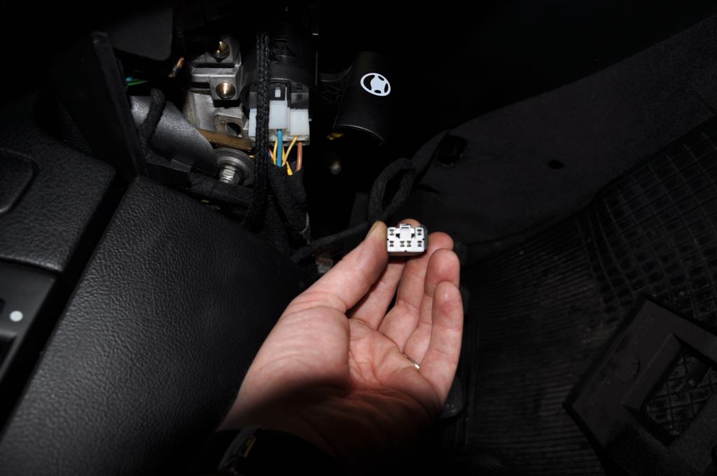

Re: Tempomat
hab am WE mal den unteren Deckel abgenommen und nach etwas längerem Suchen ein Kabel
(ca 20-25cm lang) mit einem weißen Stecker gefunden,
war in so einem grauen Schaumgummi eingeklebt, kanns das sein?
Wenn Ja, wo schraub ich das Teil dann eigentlich an, oder ist da beim Schalter (Hebel) etwas dabei ?
Stecker siehe FOTO
Stecker siehe FOTO

Re: Tempomat
Hallo
ja das ist der Stecker.
Den Passenden Tempomat zu finden ist leichter da kannst du auch den vom Alfa 156er nehmen.
Oben den der Verkleidung findest du 2 Löcher da wird das ganze angeschraubt.
Ach ja wirst die Untere Verkleidung neu Brauchen oder halt musste ausschneiden.
Ach ja du musst den stecker nicht Aktivieren oder so. Rein stecken und es Funkt.
GLG
Pascoal
GLG
Pascoal
