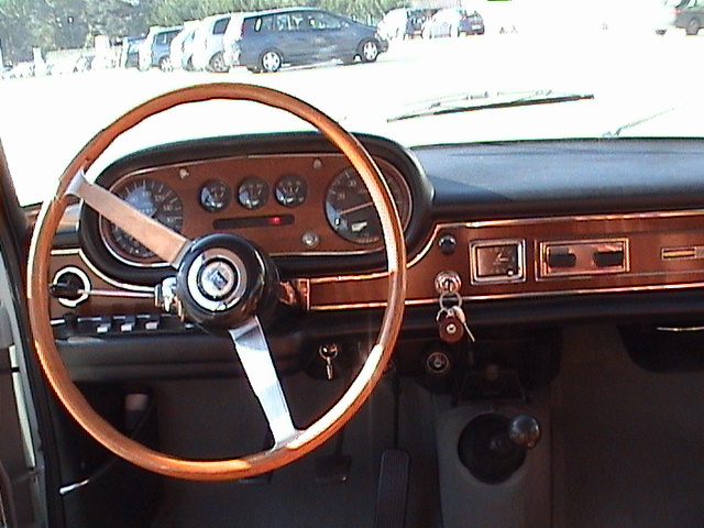

Re: Cruscotto lancia flavia coupe' ( fai da te )
Ecco una fotografia di come si presenta tutto l'insieme, una volta adattato nel modo descritto e montato in sede. Tieni presente che la parte inferiore del pannello in legno si presenta già lievemente arcuata anzichè dritta. In pratica il pannello ha la forma "a fagiolo".
Ciao.
Guido
La tua foto mi rasserena l'animo..infatti il mio legno sotto è dritto...e quindi magari è anche quello il motivo per cui fatico non poco a montarlo.
Rimane solo il fatto che il cruscotto originale rotto che ho è, nella parte sotto, differente come curvatura e come spessore.
Cmq domani inizio con le prove e le modifiche e vediamo come esce.....
Intanto grazie
A presto
Matteo
