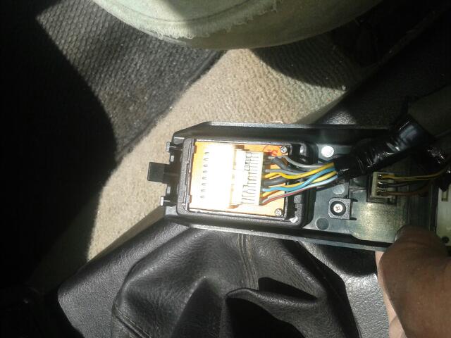

Allora questo è lo schema degli specchietti regolabili non richiudivili:
Comando specchietti vista pisteriore da sx a dx
1 blu\rosso regolazione allo specchio sx
2 giallo/rosso regolazione comune a tutti e due gli specchi
3 blu regolazione allo specchio dx
4 marrone/bianco +12v sotto quadro
5 giallo + 12v illuminazione
6 grigio/rosso regolazione specchio sx
7 nero negativo
8 grigio regolazione allo specchio dx
7 nero negativo

per ora grazie, il problema non é l'anno su quella che ho io gli specchietti sono fissi e li vorrei sostituire con quelli elettrici...
questi i colori che ho sul pomello di comando guardando il morsetto che si innesta sul blocchetto dalla parte liscia , dove non c'è la levetta di bloccaggio:
10 fili
NOTA BENE NELLA DESCRIZIONE DEI FILI BICOLORI IL PRIMO É LA BASE IL SECONDO UNA RIGHINA SOTTILE
ESEMPIO : bianco rosso ( filo bianco con righino rosso)
blu nero
bianco rosso
giallo nero
verde
nero
celeste rosso
grigio
arancio nero
blu
verde scuro giallo
Dallo specchietto escono invece 9 fili :
bianco verde
giallo nero
marrone
blu bianco
giallo rosso
verde bianco
grigio rosso
rosso nero
nero
grazie ancora se potrai essermi utile .
cordialmente Mauro

Allora hai gli specchietti richiudibli, come posso vado in garage e ti dò lo schema funzionale dello specchietto (che lo ricavato) del tastierino non sò perchè sulla mia ho lasciato quello dei regolabili non richiudibili unico problema la reglazione dx e dx invertita mentre sú e giù ok, mentre per chiuderli ho usato il tasto del ricircolo intero che tanto era rotto

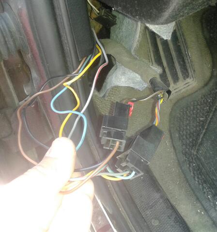

Hai visto le foto che ti ho allegato? Hai quei connettori? Comunque credo che per richiuderli ci sia una schedina a due relè che non hai preso, sulla mia ho dovuto aggiungere per forza due relè 2 scambi
Ti scrivo i colori dei fili del mio specchietto ma a quanto pare non si trova
Giallo + chiude
Arancio - chiude
Bianco - apre
Verde chiaro + apre
Verde scuro comune regolazione
Blu regolazione dx o sx
Grigio regolazione su e giu
Nero sbrinamento
Nero sbrinamento
