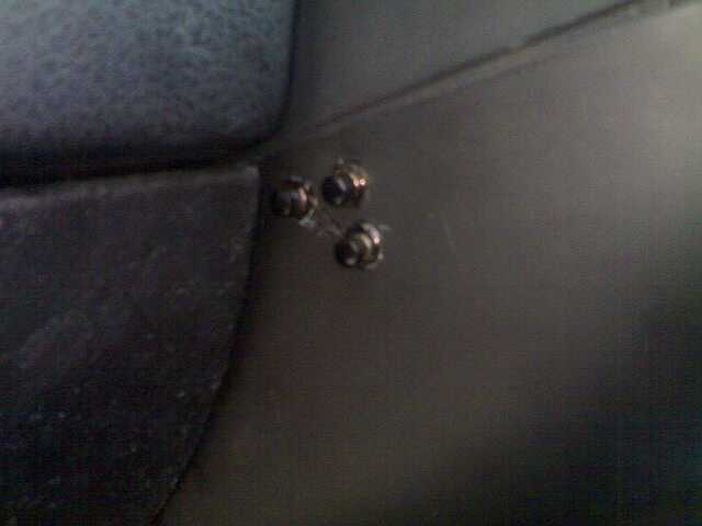

Cruise control creato,troppo bello con 3 pulsantini quasi invisibili senza la leva,funziona alla grande,vi allego una foto del lavoro non ancora ultimato dei pulsantini che sono riuscito a trovare per lo schema vedete quì http://www.viva-lancia.com/lancia_fora/ ... 64459,ciao.

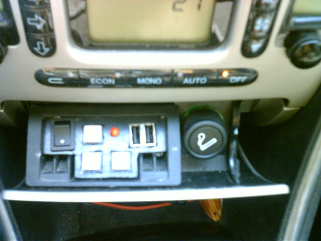

Questo è il mio (vedi allegato) e funziona perfettamente
Per consigli, dubbi etc contattatemi pure
P.S. Ma qualcuno è riuscito a scoprire il valore di quelle 3 resistenze dello schema originale lancia?
Lancia Lybra SW 1.9 jtd 115cv 02/2005 - no-navi - 360000 Km - Cruise control autocostruito
