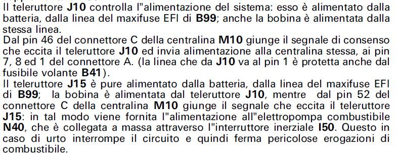

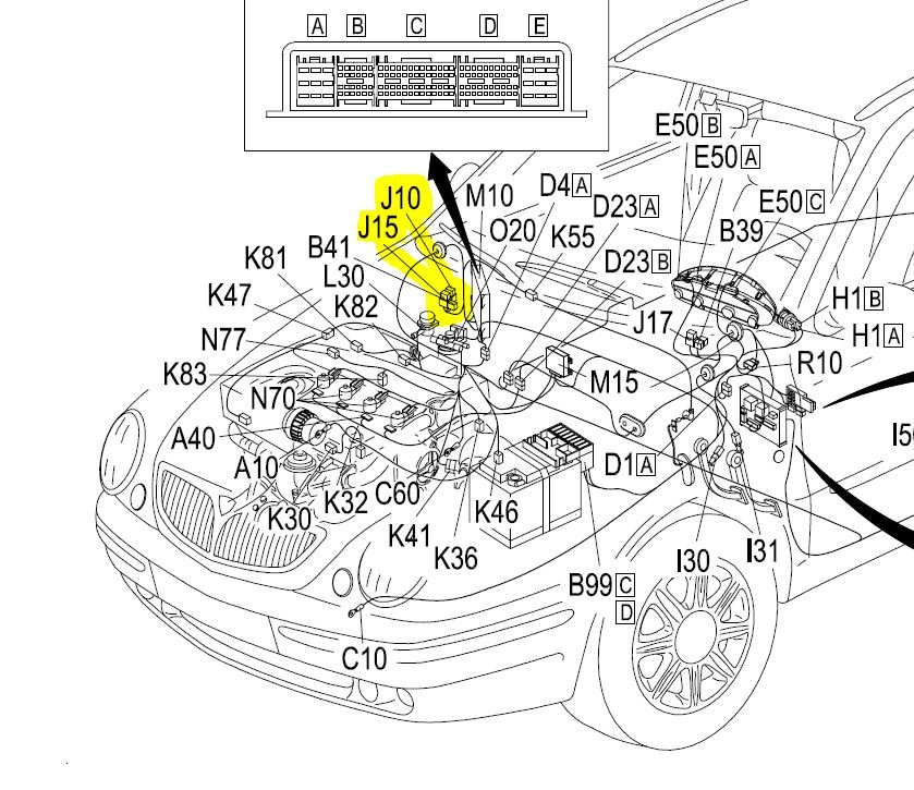

Basandomi sulle vostre indicazioni ho fatto qualche ricerca e credo di aver trovato i due famosi relè.
Nel manuale di officina sono identificati come J10 e J15.
Ecco un estratto:
ATTENZIONE : Ho il sospetto che con quella massa l'elettrauto abbia di fatto bypassato l'interruttore inerziale.
Magari mi sbaglio , ma ti consiglio di fargli leggere quanto sopra e se fosse come penso sarebbe meglio toglierla.

Ecco spiegato lo spegnimento del motore,propendo anche io per ripristinare l'inerziale come da origine,non si sa mai..

Ciao Elettriko. Gentilissimo per aver controllato addirittura gli schemi! Arrivato a questo punto la farei togliere davvero la massa... comunque ho la macchina smontata al momento, vedo ancora meglio il filo che arriva alla centralina, se hai più o meno un'idea di quale sia l'interruttore inerziale posso dare un'occhiata anche io per rendermi conto cosi, finita questa brutta situazione, mi reco dall'elettrauto e gli faccio leggere.
