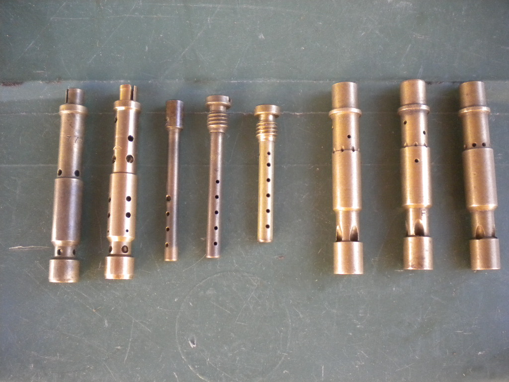

Quattro righe per far conoscere a cosa servono e come funzionano i tubetti di emulsione. Tutto quello che in precedenza ho cercato di farvi capire come minimo, fori di progressione e pompa di ripresa ancora non basta per avere un'accelerazione senza vuoti o mancanze di alimentazione. Scrivendo di "accelerazioni" non intendo il kilometro da fermo..ogni volta ci avviamo con l'auto e alziamo e poi abbassiamo l'acceleratore per rilanciare il veicolo, internamente al carburatore qualcosa varia di continuo, non vediamo e sentiamo nulla ma ne apprezziamo i benefici. Il tubetto di emulsione a vista è un tubicino in ottone che presenta sulla sua superficie dei fori..non hanno una posizione predefinita e neanche il diametro degli stessi..può essere in comune con il freno d'aria (vedi i carburatori della Fulvia) o separati come nei Weber e Dell'Orto, comunque strettamente a contatto. La posizione dei fori è studiata in fabbrica..alcuni ne hanno di più altri di meno. Il tubetto di emulsione trova la sua posizione internamente ad un pozzetto (si dice così), tramite un condotto controllato dal getto del max riceve la benzina dalla vaschetta, quindi, internamente al pozzetto abbiamo il MEDESIMO livello della vaschetta (due vasi comunicanti come detto in precedenza) Internamente al pozzetto ma sopra il livello della benzina c'è un foro che è in comunicazione con lo spruzzatore.( i carburatori della serie PHH sono più simili ai Weber e Dell'Orto che i 32 PBIC) Le dimensioni del tubetto (interne ed esterne) sono importanti per la quantità di benzina che è interna ed esterna a lui. L'utilità dei fori sul tubetto di emulsione Il livello della benzina può o non lambire i fori in alto (se esistono), dipende dalle esigenze del motore...i fori sistemati nella parte alta servono per ARRICCHIRE le accelerazioni nei regimi bassi con piccole aperture della valvola a farfalla.. quelli sistemati in basso sono per i regimi alti, quando la farfalla è ormai tutta aperta. Iniziando ad aprire la farfalla l'aria che è presente internamente al tubetto uscendo dai fori laterali raccoglie la benzina trasportandola verso lo spruzzatore..più si apre la farfalla e più il livello internamente al pozzetto tenderà a scendere scoprendo i fori fino ad arrivare a quelli in basso (se non scende come fa a scoprire i fori)...a farfalla totalmente aperta i fori hanno esaurito il loro compito, la benzina adesso sale esternamente al tubetto per fuoriuscire dal foro dello spruzzatore. Il loro compito era di arricchire momentaneamente quella mancanza di alimentazione dovuta all'inerzia della benzina a mettersi in movimento. Le dimensioni esterne del tubetto sono importanti..più è stretto e più benzina è ha disposizione intorno al tubetto emulsionatore per arricchire le accelerazioni... Ogni foro sta ad indicare un arricchimento in accelerazione,, a volte esistono solo il basso o in alto, oppure nella parte centrale...una volta alzato il piede e la farfalla si chiude il ciclo si esaurisce, tornerà a ripetersi nel momento che andremo nuovamente ad aprirla.. Spero di essermi spiegato bene, :S Gli emulsionatori sono un mix di Weber Dell'Orto e Solex :) PS A volte con una carburazione troppo ricca in accelerazione possiamo modificare quella situazione chiudendo con un po di stagno uno o due forellini in alto, si riconosce immediatamente il modo di reagire del motore..nel bene e nel male...lo stagno è facilmente asportabile e non compromettiamo nulla. Potrebbe essere anche per magrezza ma, la pompa di ripresa a caldo addormenta il motore, l'arricchimento con il max influisce su tutti i regimi...quindi si va alla ricerca di emulsionatori con caratteristiche diverse. Non ho mai avuto a che fare con i motori modificati...noi tutti, con un po di ingegno e tanta buona volontà anche le strade più tortuose possono diventare autostrade. Questi interventi sono esclusivi per i motori modificati nella distribuzione.
