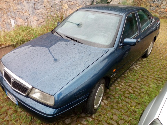

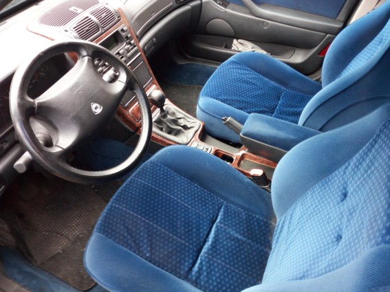

Grazie a tutti per i preziosi consigli e anche solo per una chiacchierata tra amici.... la Lanciona è finalmente su strada, qualche acciacco c'è ancora dovuto al lungo letargo ma ogni volta che la guido mi piace sempre di più.... vi metto un paio di foto fatte oggi, velocemente e con il telefono... scusate la scarsa qualità...

Re: Kappa 2.4 JTD - Su strada finalmente...
Sembra proprio un bell'esemplare
Bella!! bella!!! bella!!!!
Mi piace molto anche il colore, belli anche gli interni e sembra anche molto ben tenuta.
Tienila stretta, auto così non se ne trovano ora.
Grazie a tutti... effettivamente è tenuta in modo maniacale; poi se pensate che ha passato il collaudo alla prima botta e senza nessun problema!!! E' veramente un gioiellino....Fiero e felice di averla salvata dalla rottamazione!
