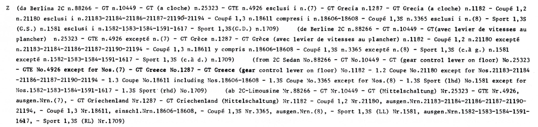

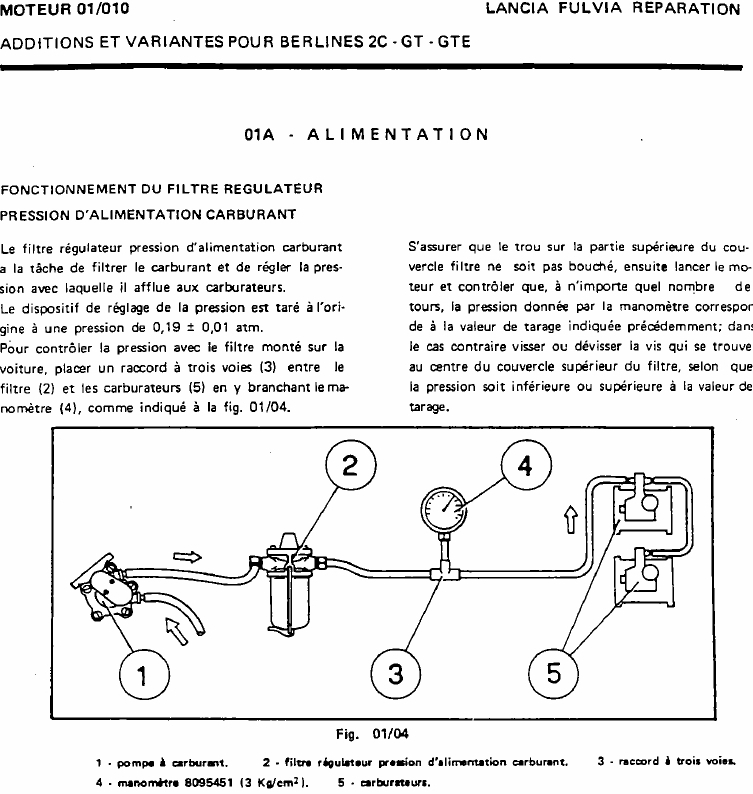

Ciao Luciano,
ho spulciato anch'io, sul manuale di officina il mio possesso, edizione in lingua francese XI-1969 il filtro regolatore è menzionato nel capitolo che tratta le varianti per 2C-GT-GTE (in allegato), sul catalogo ricambi, edizione aggiornata 12-1969, il filtro regolatore è riportato per: Berlina 2C; GT; GTE; GT Grecia; coupé 1,2; coupé 1,3; coupé 1,3S; Sport 1,3S a seconda dei numeri di telaio identificati dalla nota "z" visibile in allegato.
Direi quindi che la tua deduzione che sia stato aggiunto "in cosro d'opera" sia corretta.
Giovanni
Giovanni

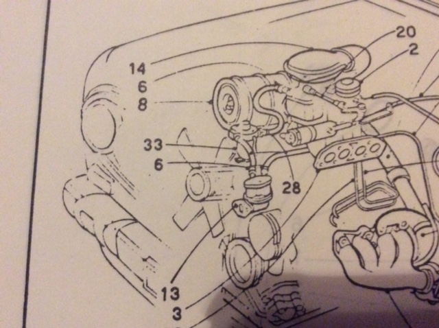

Non essendo un esperto nell’ usare il “ catalogo parti di ricambio” mi limito a postare la foto , che ritrae il filtro con regolatore di pressione in serie al circuito di alimentazione,(1969)
Mi pare logico pensare che sia stato necessario interporlo tra pompa e carburatori,probabilmente sprovvisti di tubo di ritorno al serbatoio, su molte Fulvia coupé il supporto di questo era tuttuno con la saetta anteriore destra.
