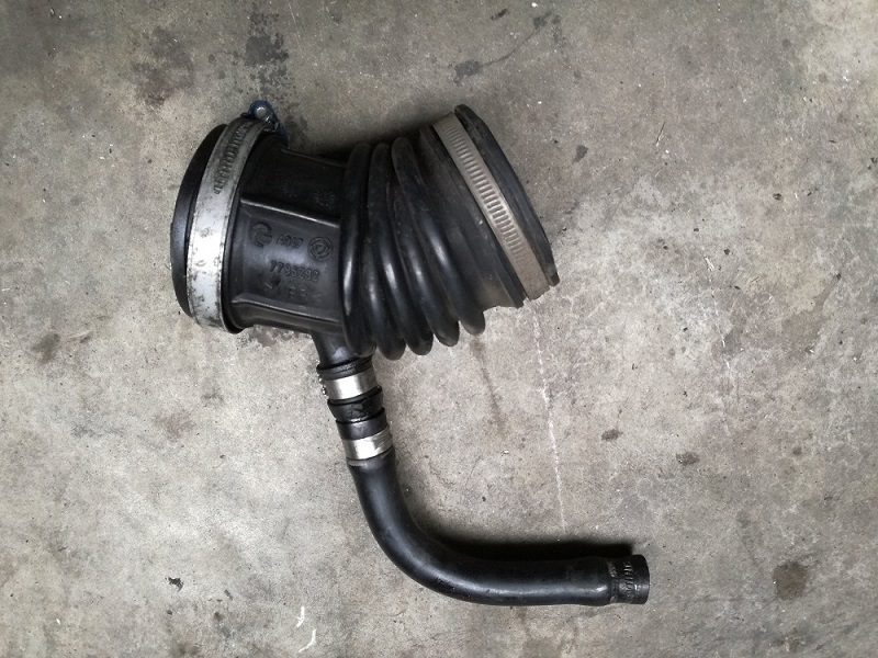

7786282 <<<Ben nog steeds op zoek naar dit onderdeel.
Heb net weer met een dealer gebeld/gemailt en hij heeft het nummer gevonden en toen het nog leverbaar was heeft dit klein slangetje 100 euro gekost echt 100 euro.
Dit is echt een belachelijk bedrag voor een stuk rubber maar het leuke is dat dit onderdeel voor een wagen van 17 jaar al niet meer leverbaar is!!!
En zoals jullie weten zijn er niet zoveel comfortronic voertuigen die rond tuffen dus het wordt weer mooi zoeken
Mocht iemand een sloop comfotronic 2.0 zien laat het me weten
