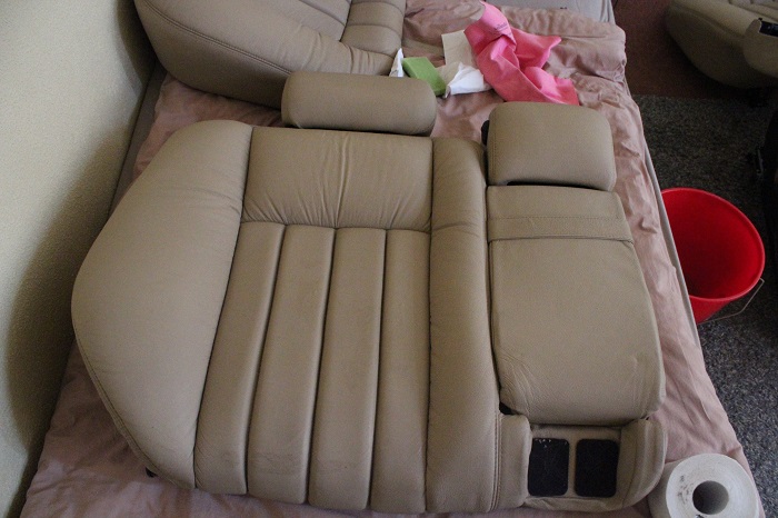

Wil graag iedereen bedanken voor de reacties.
De kleur zelf is beige, pelle betekent niks meer dan leer in het italiaans.
Probleem is echter dat veel leerverf meer richting de oranje beige zitten dan de licht beige maar heb al paar sites gevonden waar ze de kleur hebben.
Kun je schoenleerverf gewoon gebruiken voor de interieur of gaat dit niet?bedoel leer is leer toch?
Voor de rest ben ik nog aan het wachten op mijn gereedschap/onderdelen

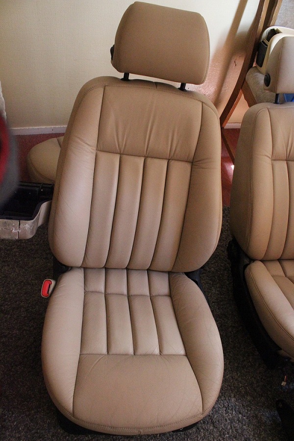

Heb onderhand de hele interieur eruit gehaald grondig gereinigd met zeep en spons en ben nog aan het zoeken voor verf+filler maar op zich zien ze na een wasbeurt echt bijna uit als nieuw.
De interieur onderdelen ga ik nog eens overspuiten omdat de kleur niet past dit is beige maar ik moet licht-beige hebben.

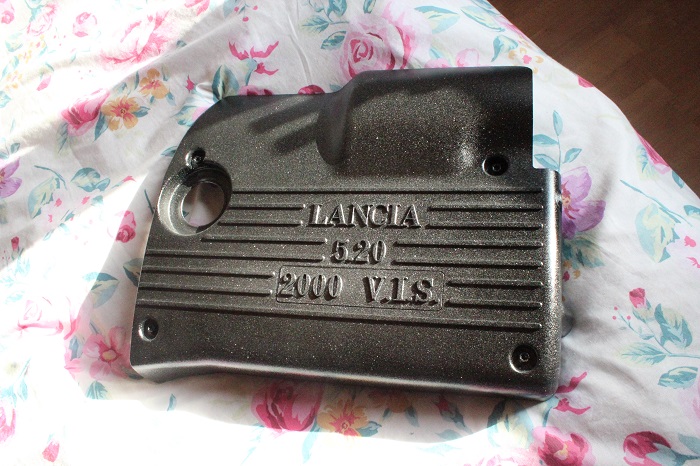

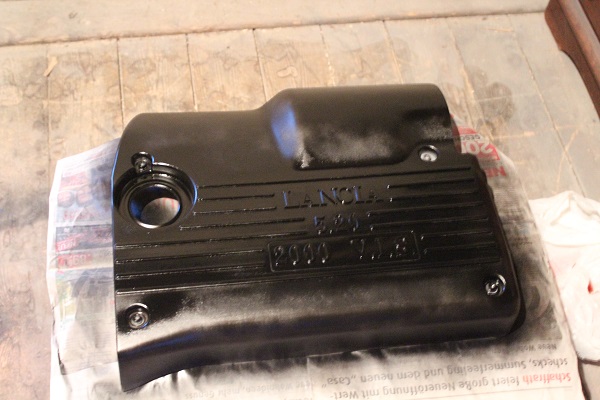

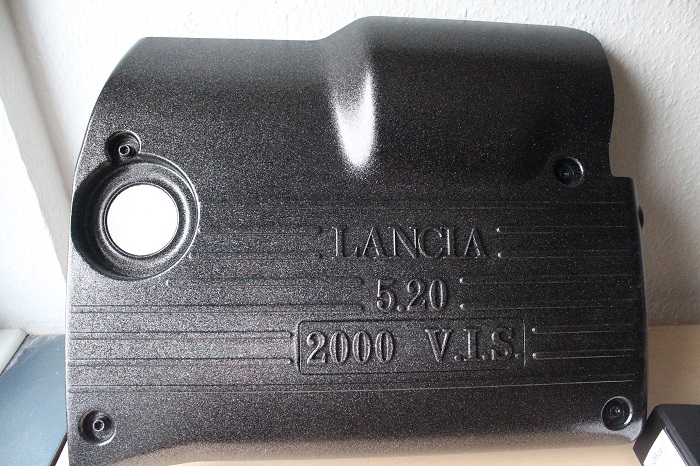

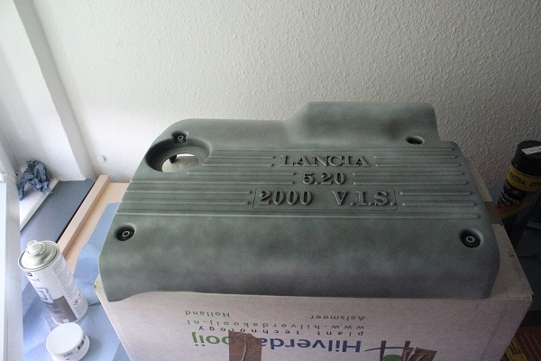

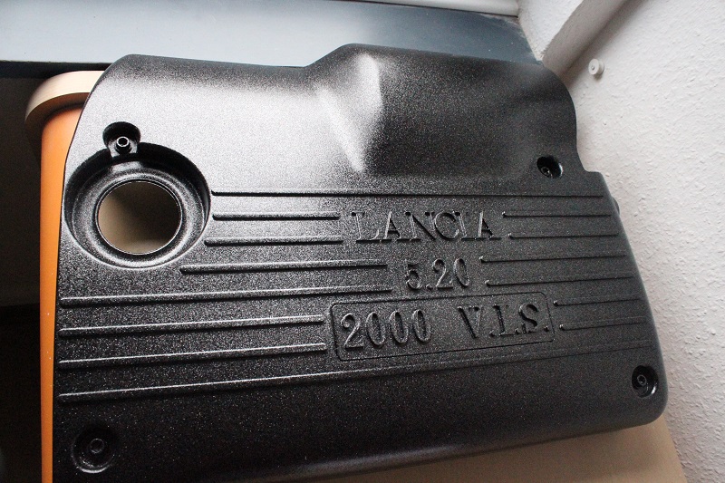

Ben ook bezig geweest om mijn cover te spuiten en ben bijna klaar.Heb hem eerst schoon gemaakt daarna met scotch behandeld vervolgens plastic primer aangebracht grondverf(action) daarna nat geschuurt met korrel 600 daarna met motip hoog glans gespoten vervolgens gespoten met diamant effect en daarna met blanke lak behandeld wil als laatste de letters in chrome kleuren met een marker.

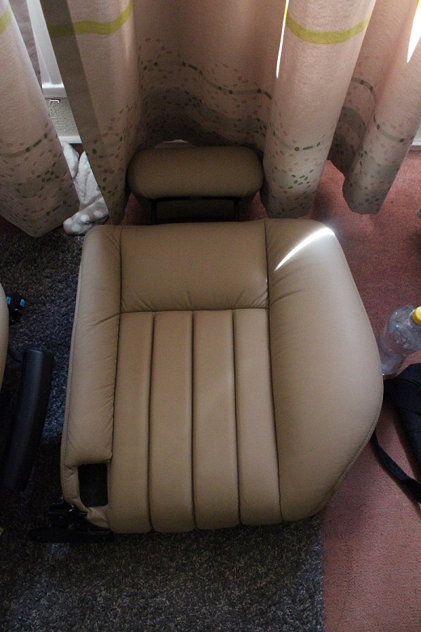

Zo vandaag nog ff mijn interieur met zeep en water schoon gemaakt zodat die klaar is om geverfd te worden.
Nu heb ik advies gevraagd bij colourlock en zal binnenkort antwoord krijgen(dank aan forumleden voor de site)
Ook bericht gekregen dat pijpsleutel 32x36 verstuurd is en heb vandaag mijn midlock blokkeerset ontvangen (deze getest en hij past perfect).
Langzaam komen we er wel kan niet wachten tot ik aan de slag kan om de motor te verwijderen en eindelijk mijn lancia aan de praat te krijgen en een ritje te maken(tu)
