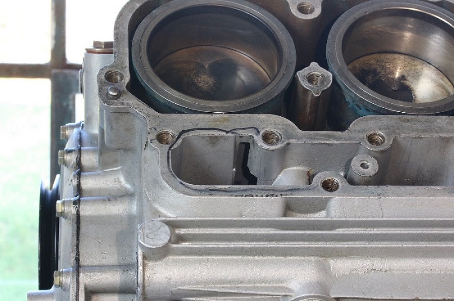

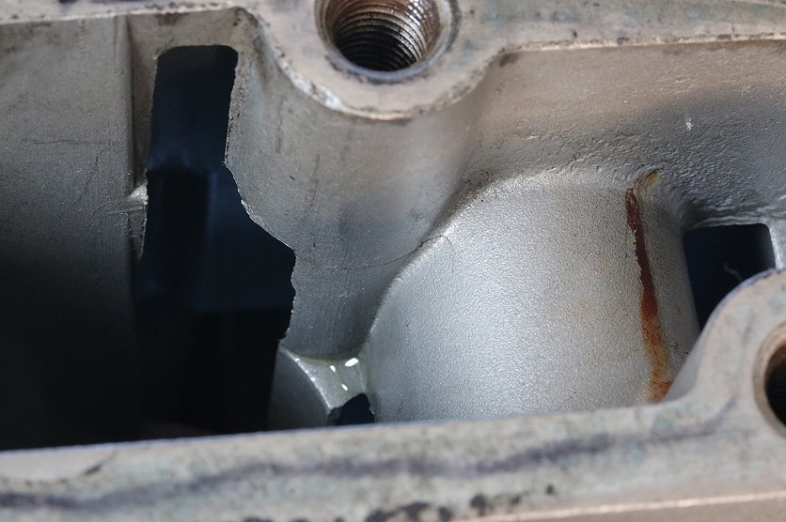

Es lohnt nicht, jetzt zu dem Thema einen neuen Thread aufzumachen, also hier die Ergebnisse meines Motors.
Block unterhalb des 1. Zylinders gerissen. Es ist ein alter Haarriss sichtbar, durch den rostiges Wasser schon seit Jahren in den Ölkreis gelangt ist, wahrscheinlich nur in kleinsten Mengen.
Der eigentliche Schaden ist ein Riss direkt unter dem Gewindeloch. Nach über fünfundfünfzig Jahren war das Anzugsmoment bei der letzten Montage wohl der Tropfen, der das Fass zum Überlaufen gebracht hat.
