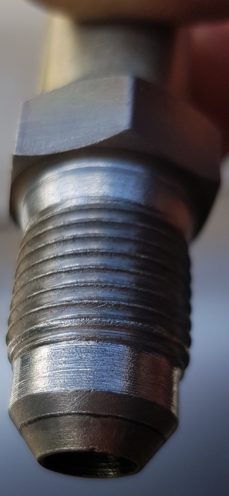

Ecco l'incriminato, lavato e stirato.
Domanda tecnica: se invece che la pasta nera, che in caso di smontaggio risulterebbe difficile da pulire vista la collocazione del maledetto, usassi del nastro di teflon (quello usato in idraulica)?
Ho visto che può lavorare da -200° a +236°.

Io con la pasta nera mi trovo bene le temperature di utilizzo vanno da 70 ai 250 gradi,il teflon e' da molto che non lo uso onestamente se sei sicuro del grado di resistenza mettilo pure la funzione alla fine e' la stessa.

Non volevo usare la pasta perché se dovessi rismontarlo non saprei come pulirlo....

Ma per quello guarda piu' facile di altre cose basta un po' di benzina ed una passata di spazzola va via facilmente la pasta

Si, certo ma il problema è pulire la filettatura sul basamento....non perché sia problematica di per sé ma per l'ubicazione del foro...
Comunque domattina provo e poi ti dico....
