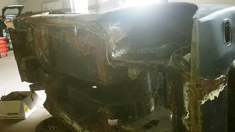

Mentre continuo a togliere antirombo, per consolarmi devo cominciare a pensare alla fase ricostruttiva. Sapreste dirmi dove dovrò ricoprire nuovamente le superfici con antirombo e dove dovrà essere verniciato in tinta con la carrozzeria anziché lasciato nero?
Io lo sto togliendo dal fondo, dal serbatoio e dai 4 parafanghi mentre internamente (abitacolo e vano bagagli) ho trovato solo fogli bitumosi fonoassorbenti.
Attendo istruzioni ;)

Non so sulla III serie se c'era o no. Sulla I serie non c'era antirombo, solo verniciatura. Anche io l'ho trovato era stato messo dopo per tappare i buchi della corrosione.

Non potendo occupare abusivamente il ponte della carrozzeria per troppo tempo, ecco la soluzione: Appia rotolata delicatamente su un fianco adagiata su comodi copertoni :D
Ora l'antirombo sul sotto scocca si toglie decisamente meglio!

A rimozione dell'antirombo praticamente ultimata (mancheranno un paio di orette di lavoro) non ho ancora risolto il dilemma antirombo sì-antirombo no nella fase di riverniciatura... Anche il Sig. Castagnola mi dice che a parer suo non dovrebbe esserci sul mio III serie ma che non ne ha la certezza né la documentazione necessaria a dimostrarlo. Qualcuno che ha restaurato integralmente un III serie (magari sottoponendolo a valutazione A.S.I.) come si è comportato?

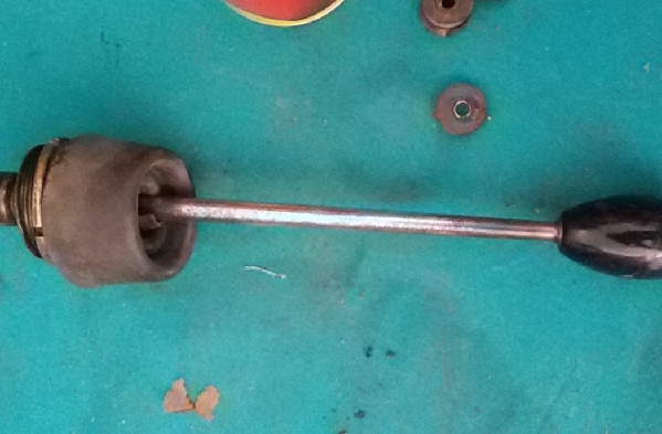

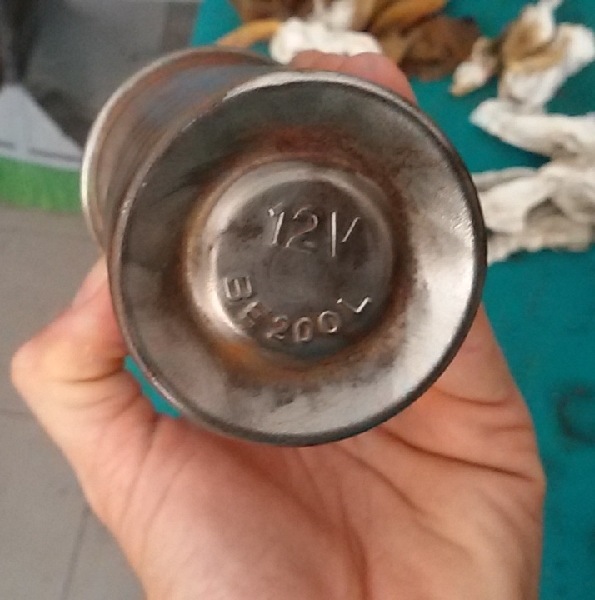

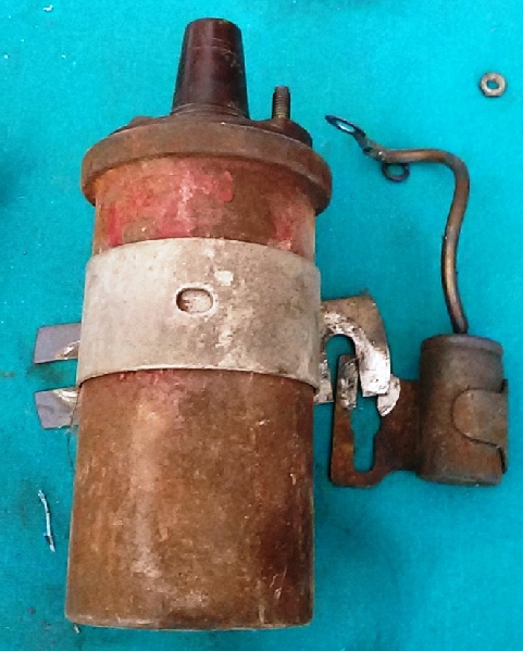

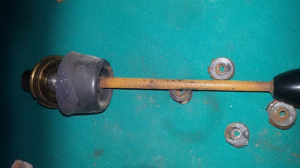

Nel frattempo mi diverto a resuscitare altri pezzi: la bobina Magneti Marelli e il comando del cambio che inizialmente volevo ricromare ma una volta pulito mi fa intravedere quell'usura del sudore delle mani di oltre 50 fa che un po' mi piace ;)

Bel lavoro di pulizia, ma il supporto della bobina e la leva del cambio restano senza protezione, a lungo andare esposti all'aria si ossidano nuovamente. Credo che ormai non ci siano tracce ne di zincatura o di cromatura. Bello l'effetto vissuto, ma io proteggerei i pezzi con qualche vernice opaca trasparente per conservarli così.

Grazie, seguirò il tuo consiglio, bombolette di trasparente non mancano mai :D
