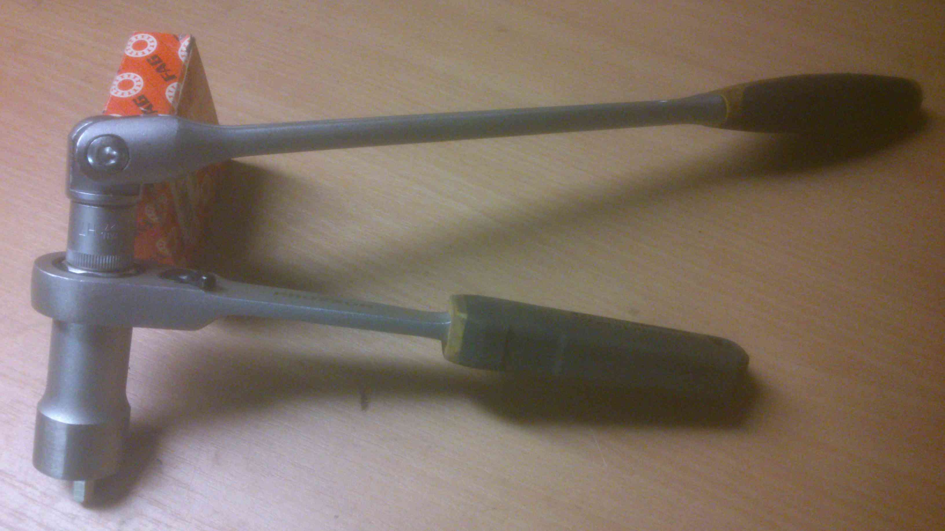

Ich habe mir extra dieses Werkzeug hier gebastelt:
Aber die müssen in der Lancia Werke bei der Montage der neuen Dämpfer die 22er Mutter dermaßen mit dem Schlagschrauber angeknallt haben, dass der 7er Inbus mit dem Gegenhalten völlig überfordert ist:
Bevor ich die Mutter lose habe, ist das 7er Inbus Loch in der Dämpferstange rund :-(
Ich probier's morgen jetzt halt auch mal mit dem Schlagschrauber.

Ist eine gute Strategie die du hier angewendet hast Moritz. Allerdings, hatten wir mit unserer selbst angefertigten Lösung (identisch zu deiner), auch Probleme die Mutter zu lockern...
Mit einem guten Schlagschrauber gring´s dann meistens ohne das "Spezialwerkzeug".... das Problem, dass die Werkstätten wie irre diese Muttern anknallen, kann ich leider bestätigen... warum allerdings, werde ich nie verstehen...

interessant, so ungefähr sieht mein Werkzeug auch aus! (tu)
Mit "anknallen" hat das nicht so viel zu tun, eher damit, dass der7er Inbus einfach zu schwach ist. Da kann man nicht viel erwarten. Schlagschrauber kann helfen.

So ist's geschehen:
Ein Freund kam mit dem großen Kompressor und Schlagschrauber, der Nachbar stiftete 380 V und, was soll ich sagen:
Zack links, zack rechts, waren die Muttern lose :-)
Mein Werkzeug, zwischenzeitlich verbessert um eine Führung innen für den langen 7er Inbus,
kam dann aber doch noch zum Einsatz:
Da ich die Muttern bei auf den Rädern stehendem Auto ja nicht komplett lösen konnte, habe ich die mit dem Werkzeug kontrolliert in Position gedreht - was mit dem Schlagschrauber ja etwas heikel ist - für den finalen Ausbau.
Ich habe mich übrigens doch noch gewundert, wie zäh sich das 7er Inbus Loch in der Kolbenstange gibt:
Der Stahl der Stange ist offenbar doch so hart, dass der Inbus zwar etwas gelitten hat, durchgedreht ist der Einsteckschlüssel aber auch bei grober Kraftanwendung nicht.

Lux-Tools "Basic" *** Ich geh kaputt :D Wen willst Du denn damit erschrecken? Immer schön die Finger'chen wegnehmen (:P)

Aber die Kette ist bekanntlich so stark, wie das schwächste Glied, und das heißt hier nicht Lux Basic, sondern 7er Inbus der Stoßdämpfer Kolbenstange - auch für dein Profi Tool ;-)

Da gebe ich Dir vollkommen Recht. Daher liegt hier immer ein Sortiment diverser Inbusse rum. Und auch in diesem gibt's sehr große qualitative Unterschiede ;)
