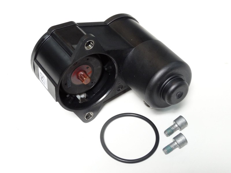

Lancistanato,C'è ancora in commercio quello che hai comprato tu,?? hai un link? è questo della foto che ha postato dopo di te lex luthor
- attuatore freno elettrico.jpg (49.25 KiB) Visto 379 volte

Hei Messicano e proprio quello, ma io lo Comprato ad occhi chiusi perche avevo riconosciuto che lingranaggio era lo stesso della Thesis
ma come o gia accennato la protezione in Plastica non e adattabbile ma a comprarlo Nuovo solo per prendere lingranaggio non conviene
perche il costo e elevato, io lo preso a buon mercato perche aveva una delle alette filettate rotta, ma tu ai controllato che cosa ai di rotto?
se ai una crepa si puo riparare e se lingranaggio e un po secco lo puoi lubrificare e rimetterlo a Posto, io o dovuto cambiare lingranaggio perche il cuscinetto in cui girava era proprio inceppato e non ce stato modo di sgripparlo, magari ai il Cilindro della Pinza che si sia ossidato e non lavora bene, se smonti il Motorino fai leva ,con molta attenzione a non forarla, alla protezione in gomma che protegge il cilindro della Pinza, anche davanti, e spruzzacci dentro un po di wd40.
