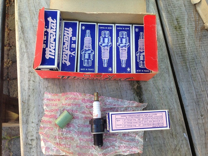

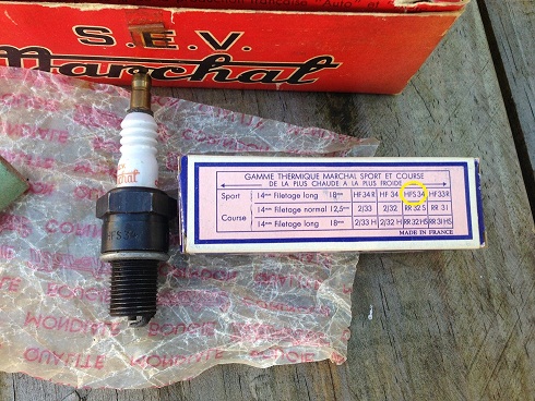

Roba d'antiquariato....La Marchal consigliava le sue
- img_0984.jpg (202.28 KiB) Visto 619 volte
- img_0983.jpg (114.45 KiB) Visto 619 volte
