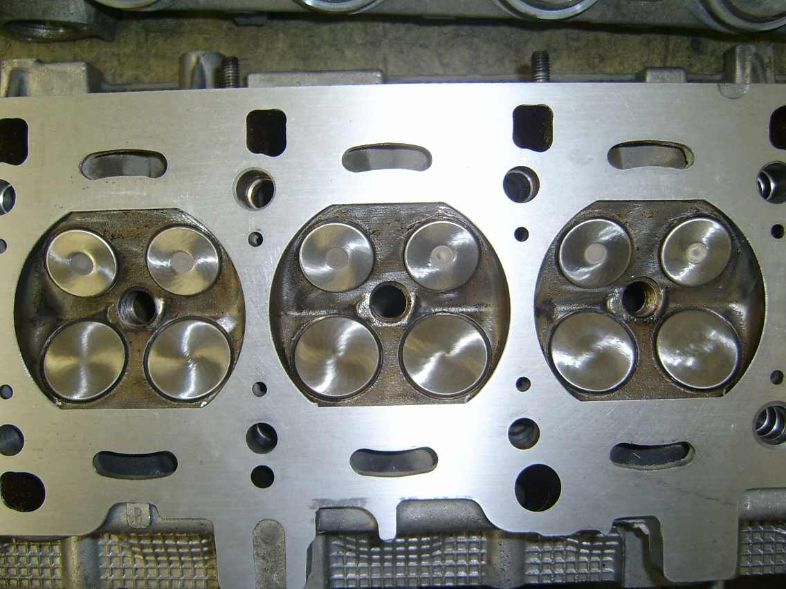

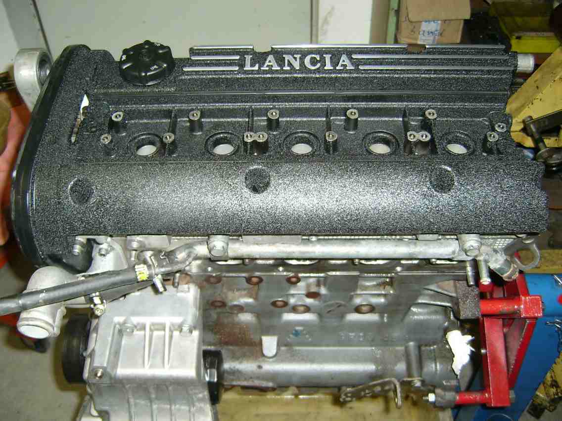

Und so schön steht er aktuell bei meiner Werkstatt und wartet auf die 6 Schwungscheibenschrauben.
Ich denke, in 1-2 Wochen macht er dann seine erste Ausfahrt.
- 35 motor zusammengesetzt 4 20130722.jpg (92.8 KiB) Viewed 521 times
- 33 motor zusammensetzen 1 20130721.jpg (94.15 KiB) Viewed 521 times
- 31 zylinderkopf zusammengesetzt neu 20130720.jpg (94.78 KiB) Viewed 521 times

Die wichtigsten Dinge, die am Motor durchgeführt wurden:
-Ölbohrungen an der Kurbelwelle optimiert
-erleichterte, kugelgestrahlte Pleuel montiert, mit neuen Lagerschalen (die alten Lagerschalen waren fertig!)
-Ölpumpe geprüft und die Wellendichtringe der Kurbelwelle erneuert
-Alle Kanäle und Ventile gereinigt und optimiert/eingeschliffen
-Ventilschaftdichtungen erneuert
-Ansaugbrücke erweitert und an den Kopf angepasst,
-neuer Zahnriemensatz
-Turbolader an den Krümmer angepasst (kleine überstehende Ecke am Turboladerflansch abgetragen)
Leise wie eh und je.
Mit dem Einmassenschwungrad und der Sportkupplung kann ich keinerlei Komfortverlust feststellen.
Er fährt gefühlt besser an, was an der Kupplung liegen kann, und scheint auch etwas drehfreudiger zu sein.
[s]Die Anpassungen am Kupplungsnehmerzylinder für die Kombination Fiat Coupe Einmassenschwungrad und Sportkupplung führe ich kommende woche noch aus, wenn ich die Fotos von der Werkstatt habe.[/s]
Edit: keine Änderung erfoderlich gewesen.
