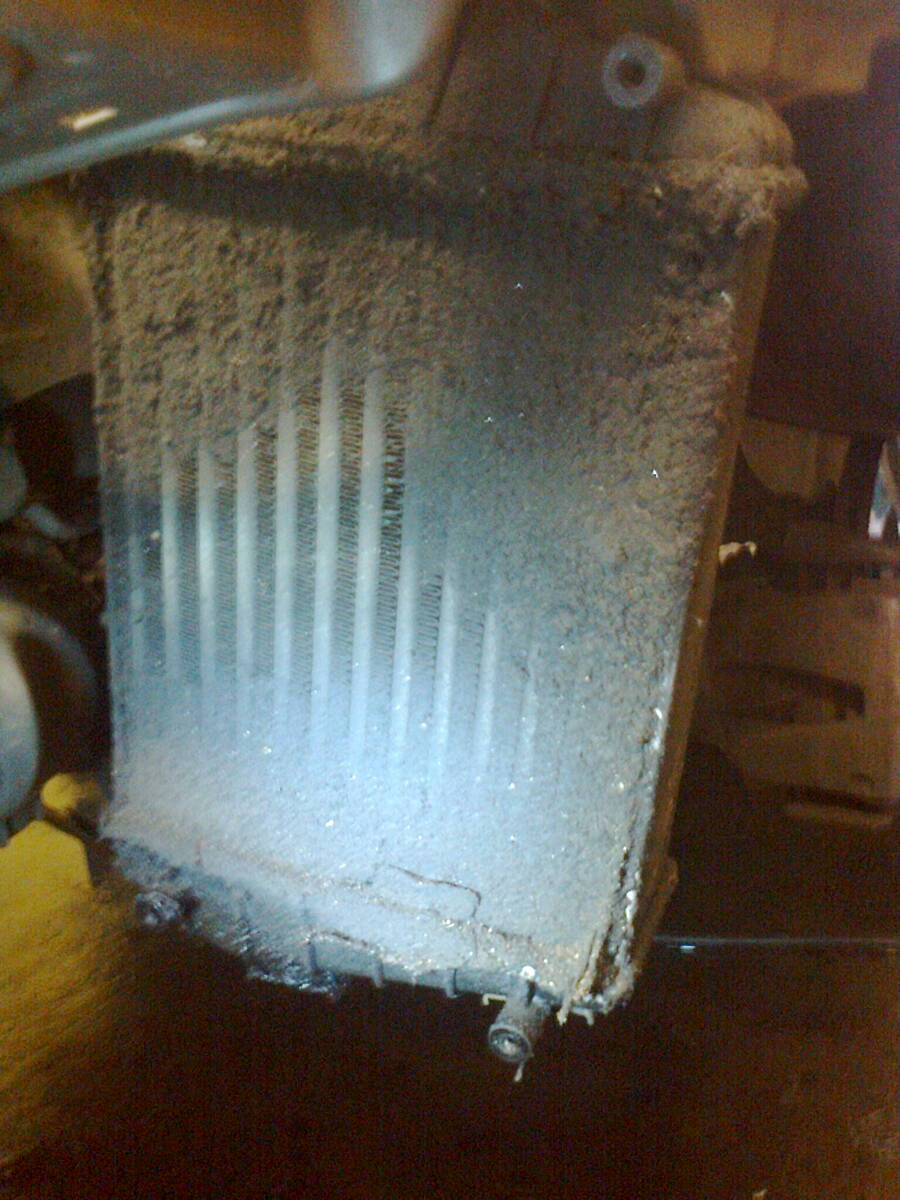

Ragazzi guardate che roba ho trovato ieri su un intercooler di una lybra con 250.000 km,l'unica cosa per avere un risultato ottimale e' smontare e pulire,dopo il trattamento e' tornata nuova ovviamente.(tu)

La mia ne ha quasi 300.000, chissà come sta messo il mio l'intercooler.........a giudicare dalla foto credo che questa primavera mi metterò una domenica a casa e vedrò di smontare e pulirlo per bene..!
Warner, tu che ne hai visti tanti, questo è nella norma o è particolarmente sporco..?

Quello che vedi in foto era straintasato.,..sbircia con una pila attraverso la feritoia nel paraurti,se ti trovi davanti allo stesso spettacolo smonta il paraurti e procedi alla pulizia.:)-D

Grazie Warner....provvederò..!
