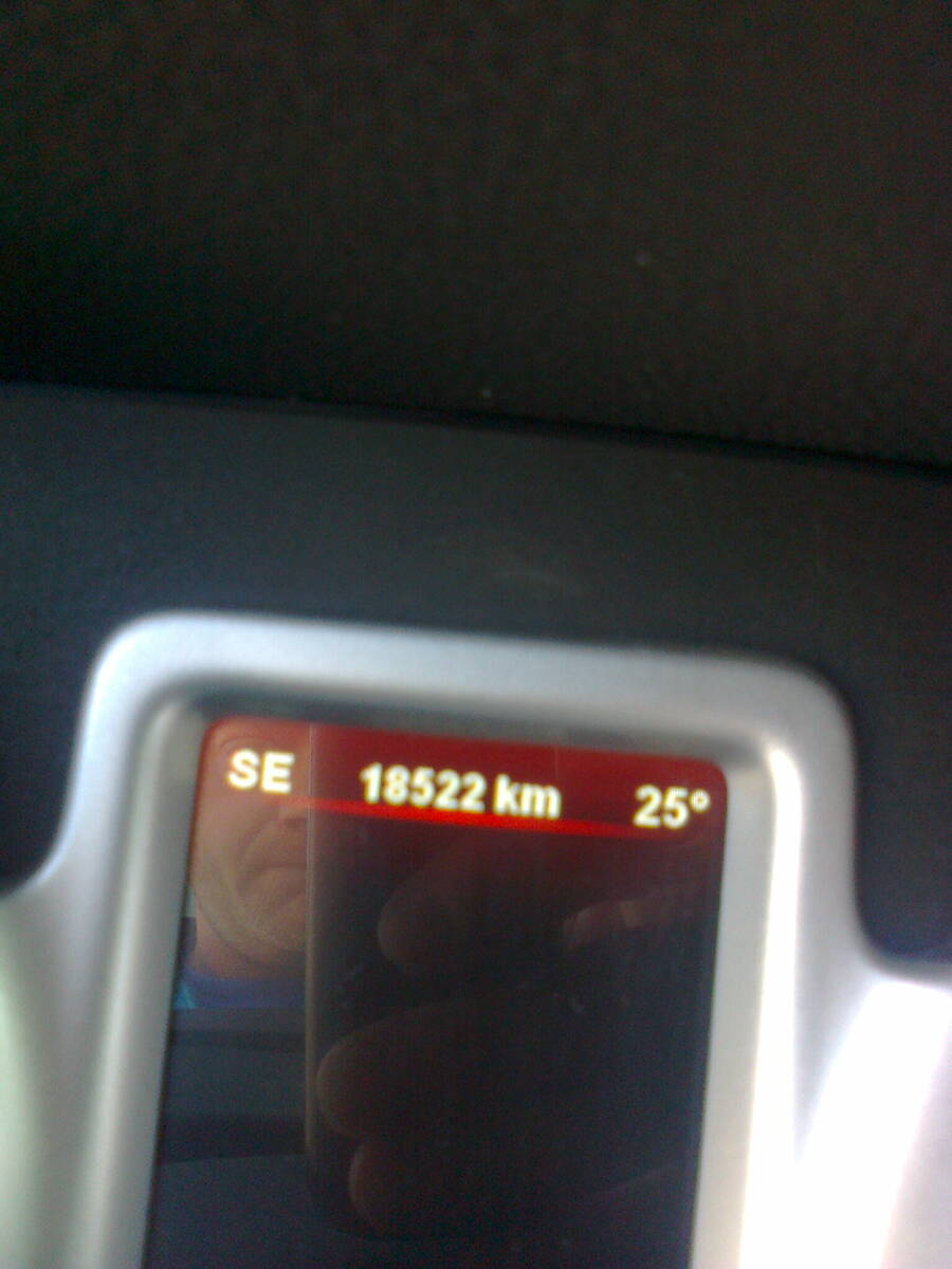

Ciao...oggi primo tagliando della fremont in questione...Siamo a quota 18.500km...Il cliente non ha voluto recarsi per motivi suoi di tempo a reclamare l'aggiornamento ai freni,tuttavia i problemi di vibrazione dopo la rettifica dischi e nuove pastiglie sembrano risolti.Nessuna comunicazione di richiamo da parte dell'azienda.

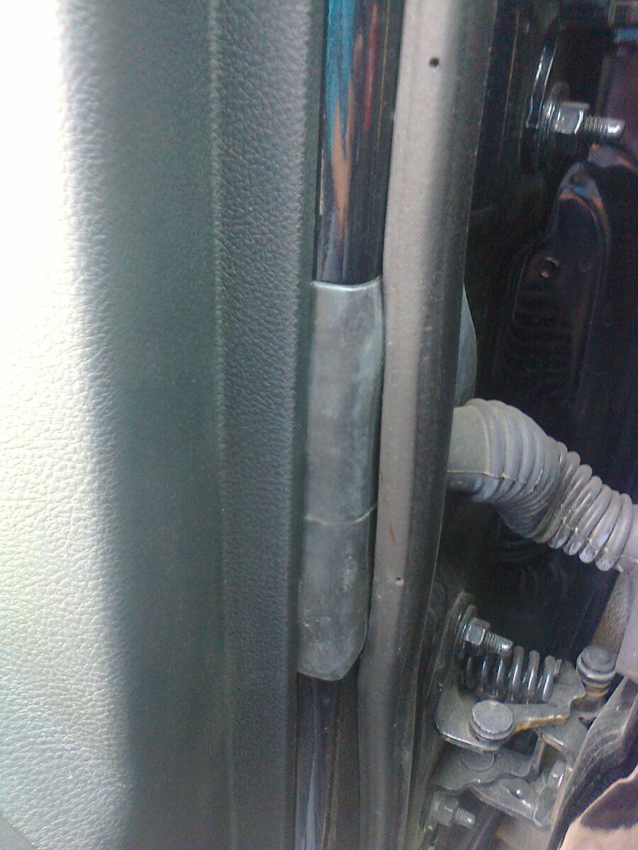

Persistono rumorini vari di plancia e pannelleria,si noti nella foto del pannello porta il brutto inserto in gomma "antivabrazione"...di serie su tutti i modelli...

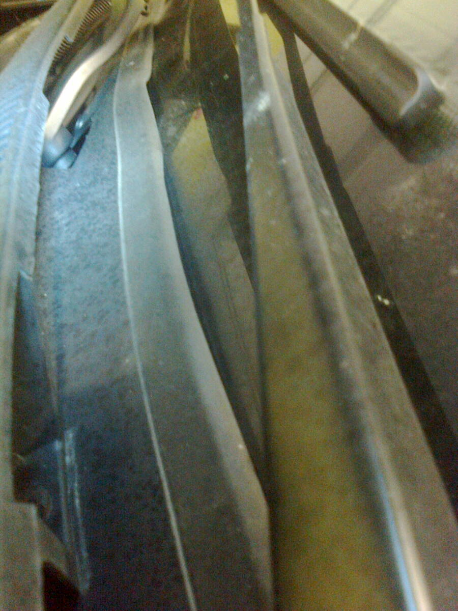

Per proseguire utilissimo a chi volesse cimentarsi nel fai da te...la sosituzione del filtro gasolio....una posizione infame,di fianco al servofreno,per accedervi occorre smontare la plastica che ricopre il vano tergi.Con l'occasione si puo' notare la relativa guarnizione di finitura che poggia sul bordo del parabrezza completamente deformata...

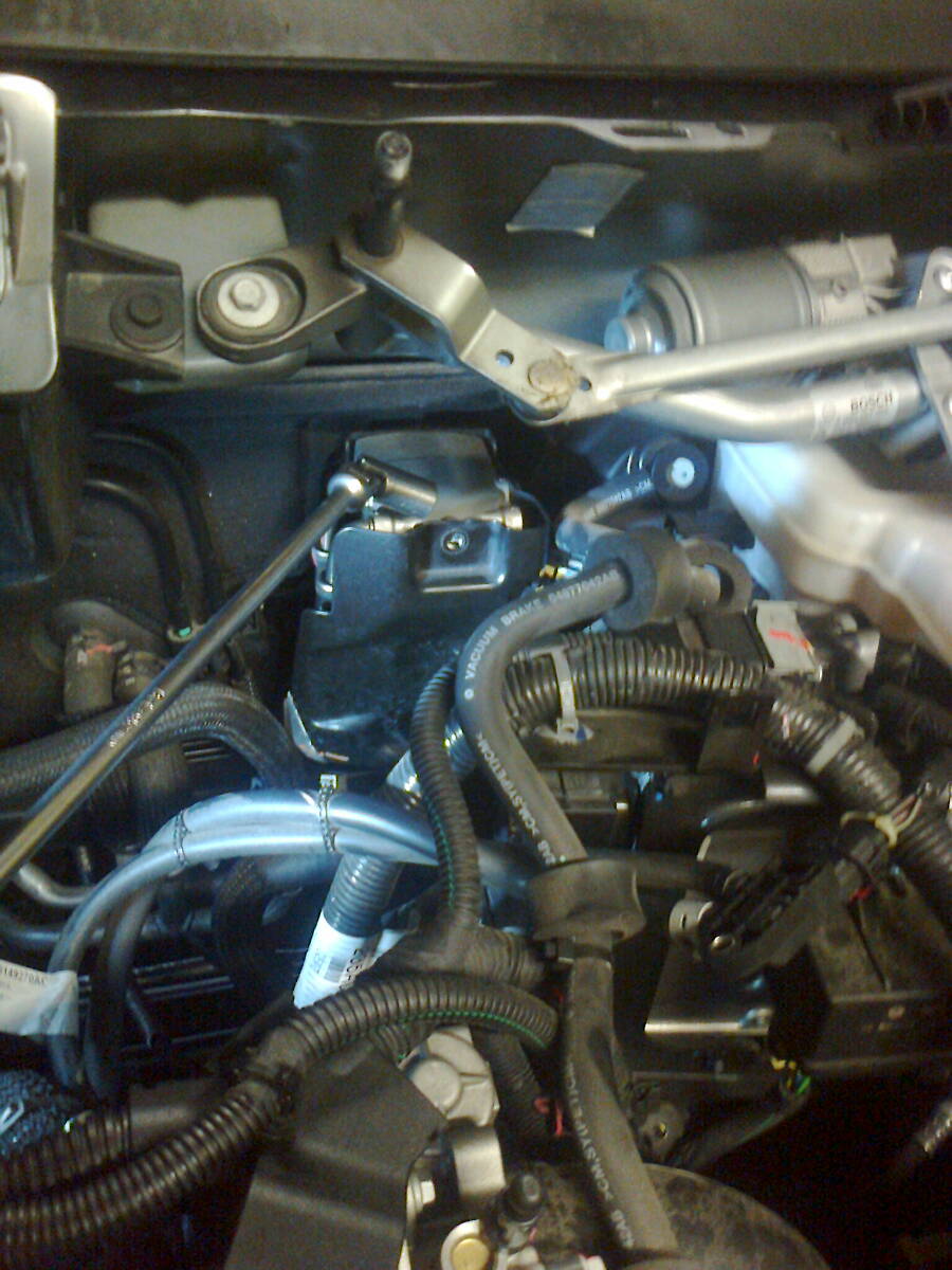

Nella secondo foto l'infame posizione del filtro che secondo la casa andrebbe sostituito ogni 60.000 km,peccato che trattasi di un normale filtro avvitato come nei comuni jtd ad alta separazione (mi sembra davvero un intervallo lungo,e' uscito un bel po' di nero da quel filtro)

Certo che vedere robe del genere su auto di quel prezzo, quanto meno si rimane perplessi circa la filosofia costruttiva di Fiat.
La soluzione di evitare le vibrazioni nello sportello, fa sorridere, neanche il più maldestro utente avrebbe ideato una porcheria simile..!!!

Concordo...il particolare del tassello e' veramente brutto,oltretutto bello in vista quasi a sottolineare la scarsita' dei materiali impiegati...
