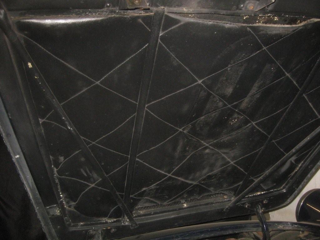

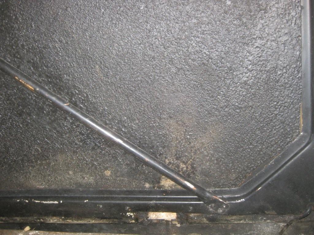

Re: Il restauro continua.....suggerimenti e consigli
Alex mi correggo,
il retro coperchio del bagagliaio è nero opaco sui bordi e sulle traverse mentre la parte centrale è verniciata con antirombo fine, spero di essermi spiegato bene.
Allego foto coperchio bagagliaio e cofano motore.
Silvio
Silvio
- interno cofano.jpg (89.8 KiB) Visto 815 volte
- interno bagagliaio.jpg (181.74 KiB) Visto 815 volte
