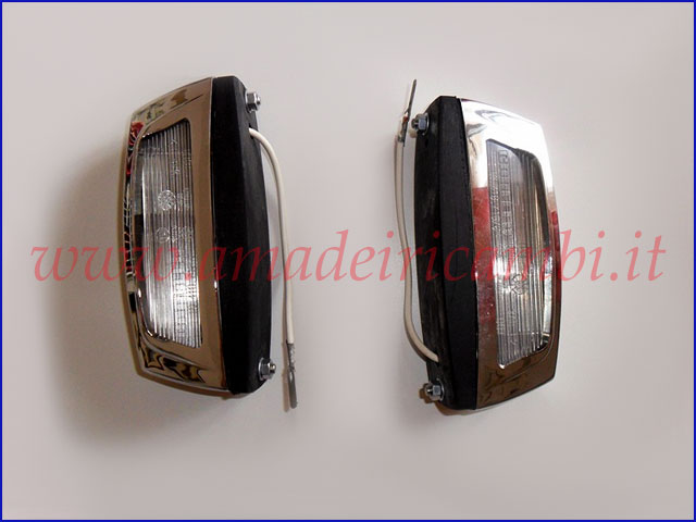

sarò torda... ma cos'è sta palpebra?
Francesca
Messaggi: 1372
Re: Un'altro fanalone.....
ma quindi io ho messo quelle con la palpebra ma senza guarnizione grossa? Son troppo forte!

Io forse faccio confusione. Ma credo di aver capito che i fanalini di Francesca siano "giusti" nella sua in quanto 2a serie,mentre invece siano sbagliati nella mia,che è una 1a serie.Sbaglio?

grazie a paolo67 delle foto, così tutti hanno visto e capito le differenze, piccole ma se le auto devono essere restaurate correttamente si devono curare anche i particolari. anch'io negli anni ottanta durante il restauro della mia prima hf ero incappato nell'errore......e poi ho dovuto correggere.

...figurati, grazie all'amico Joe che mi ha inviato la foto della versione giusta a guarnizioni pressoché invisibili...ma dagli Anni Ottanta ad oggi mi sa che ad essere diventato invisibile/introvabile è proprio questo tipo di luci targa, quindi come di "acca effe" cuore in pace e proveremo a dormire lo stesso anche se sulle nostre Fulvia ci sono le guarnizioni a vista :D

Ciao a tutti, sono mancato mezza giornata, e vedo che avete messo le foto di quasi tutti i tipi di luci targa, dico quasi perchè ne manca uno
A mio avviso è proprio quello per le fulvia che manca ( Quello delle prime serie è scontato che sia quello giusto)
Secondo me manca quello con guarnizione grossa, palpebra, e la guarizione ha la forma dello specchio posteriore, e cioè convessa.

Io penso però una cosa: A parte i miei fanalini con la palpebra, e quindi "fuori legge" Ritagliare una guarnizione da un pezzo di gomma sottile,non dovrebbe essere un'impresa impossibile. Allo stesso modo,se si volessero rendere convessi dei fanalini con base piatta,con una lima e armandosi di santa pazienza,penso che qualcosa si dovrebbe riuscire a farla.

eh eh eh ... già stai pensando a come modificare i tuoi ? Ma lascia stare che alla fin fine vanno più che benone!!
si discute tanto per amore di filologia e non per farti rovinare le tue belle luci targa con lima e seghetto!!! :D

Ecco la quarta ed a mio parere quella giusta per le fulvia HF seconda serie
