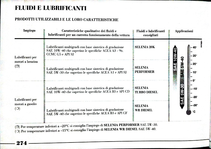

No, consigliato dalla Lancia è il 10w 40, anche sulla mia 115 cv del 2004. Per uso in particolari situazioni climatiche il 5w 40.
Certo, mettendo il 5w 40 (più fluido a freddo) al motore non gli fa certo male.

Mastro , controlla bene il libretto di uso e manutenzione.
Che io sappia sul manuale del 2004 per le versioni diesel è indicato il 5/40
mastro
Messaggi: 4174
Re: Quale olio usare.
Il libretto uso e manutenzione che mi consegnarono con l'auto (ottobre 2004), riguardo il lubrificante, dice quello che ho riportato nell'altro messaggio (vedi anche copia libretto allegata). Già ne parlammo qualche mese fa, ci sono diverse edizioni del libretto, anche discordanti tra loro sull'argomento. Sulla mia Lybra, i tagliandi li ho sempre fatti prima in Lancia e poi in un'officina autorizzata Fiat, e mi hanno sempre messo il Selenia 10w 40. Il Selenia WR 5w 40 è raccomandato sui multijet.
Certo, vista la minima differenza di prezzo, specie con il freddo, è meglio usare il 5w 40, meno viscoso a freddo.
