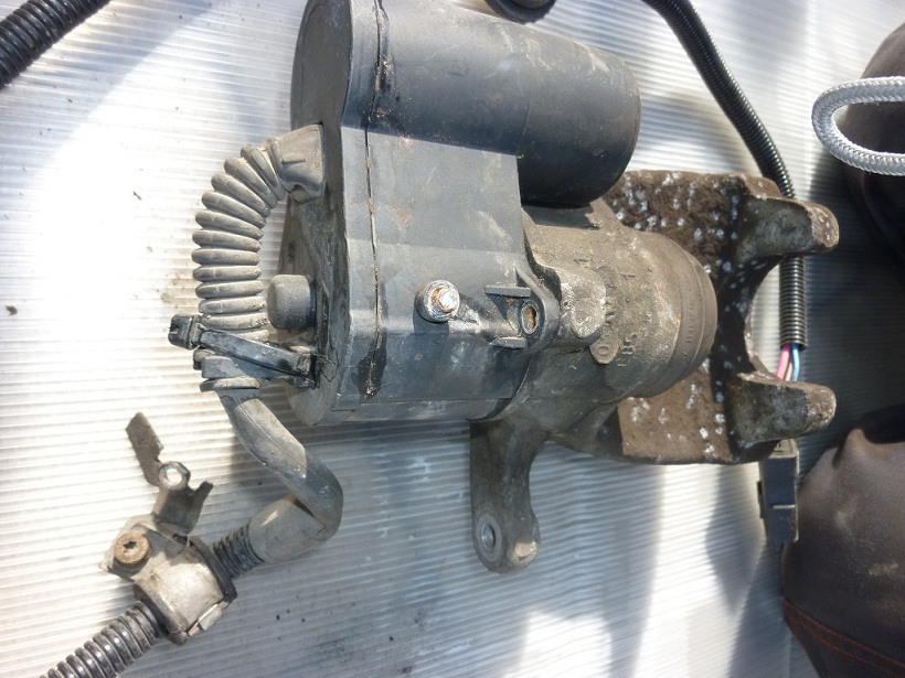

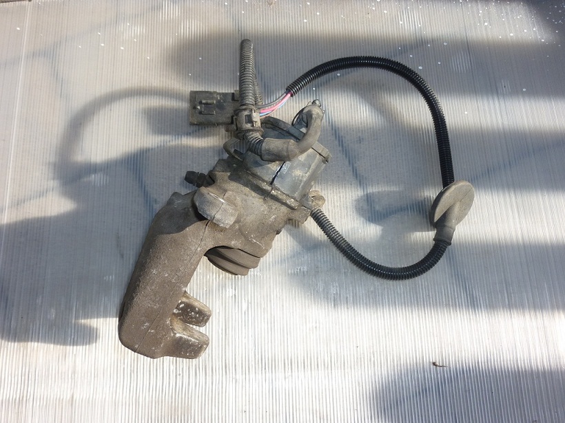

Der Vollständigkeit halber noch der Bericht von der Bremssattelreparatur:
Mit genügend energischem Zureden (Werkzeug: Hornbach - Schwere Serie
) konnte ich den steckenden Bremssattel doch noch einmal lösen.
Ich habe dann den Stecker abgezogen, um nicht noch mal irgendwo festzusitzen - so wie damals 2 Tage vor dem Thesis Treffen...
Auf den Fotos sieht man es; der typische Defekt:
Plastikgehäuse gebrochen, und irgendwann steckt der Verstellmechanismus dann fest.
Im ausgebauten Zustand probierte ich noch, die Schrauben zu öffen; mit dem Erfolg dass beide Köpfe abgerissen sind...
Egal, war eh nur mehr das Austauschteil.

- p1040930s.jpg (187.93 KiB) Viewed 418 times
- p1040929s.jpg (191.06 KiB) Viewed 418 times
