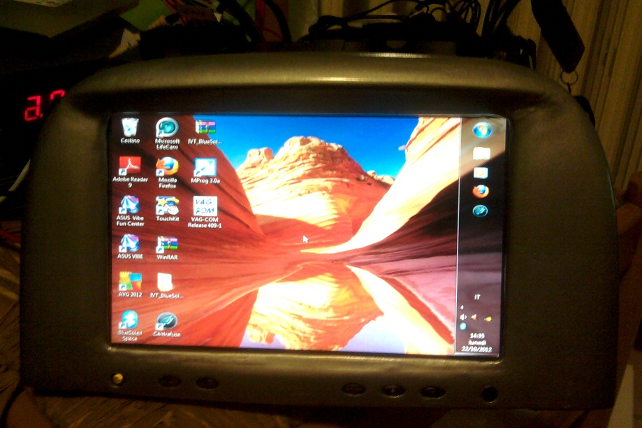

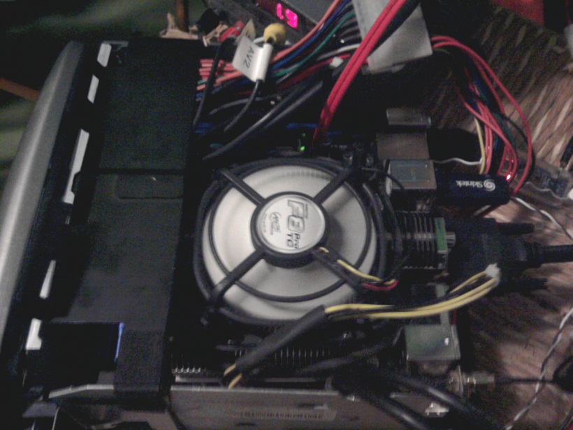

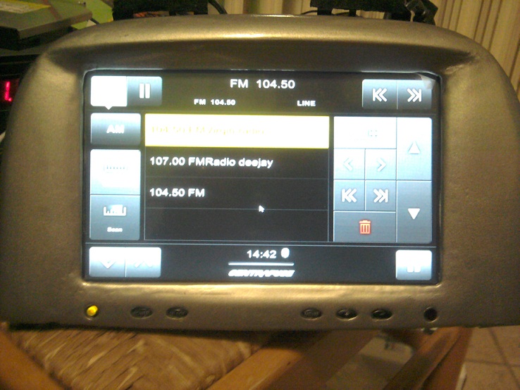

qualche immagine dei progressi, la schermata di windows, l'allogiamento dei componenti, ( non guardate il disordine, dei cavi, appeno testo li sistemo), la silabs gia modificata (radio) ....
