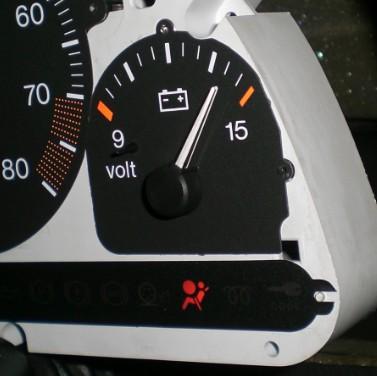

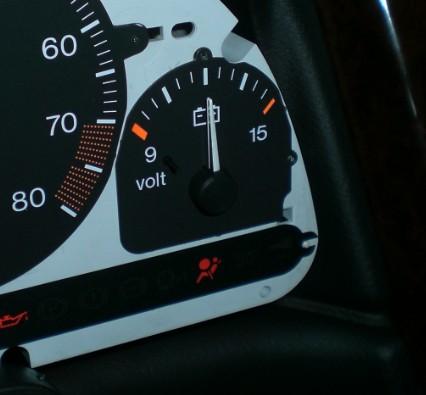

Hier das Ergebnis, Zündung an:
Motor an, an der Batterie liegt 14,2V an:
Ich habe jetzt wieder eine funktionierende Volt-Anzeige! Vielen Dank an Shadowrun für die Hilfestellung!

Nochmal zum Voltmeter...
Der Kappa ist schlauer als ich dachte... Ihr seht ja oben auf den Bildern die Airbagleuchte brennen. Das ist mir erst gar nicht aufgefallen. Ich habe heute wieder alles zusammengesetzt, allerdings blieb die Lampe trotzdem leuchten. Na toll... Also hab ich mit dem Laptop das Airbag Steuergerät ausgelesen und was steht da? "Verbindung zwischen Steuergerät und Airbagleuchte im Armaturenbrett unterbrochen" Das Steuergerät checkt also, ob die Verbindung zu der Leuchte steht? Da war ich überrascht. Ich habe mal die Zündung an gemacht, während der Tacho nicht dran steckte. Das muss den Fehler ausgelöst haben. Fehler gelöscht und alles ist wieder Prima...
Vielleicht sollte man sich also an die Aktion nur heranwagen, wenn man die Möglichkeit hat auf das Steuergerät zurückzugreifen. Man kann es glaube ich auch so löschen indem man eine Leitung des Diagnoseanschlusses auf Masse legt. Ich weiß aber nicht welche das ist...
