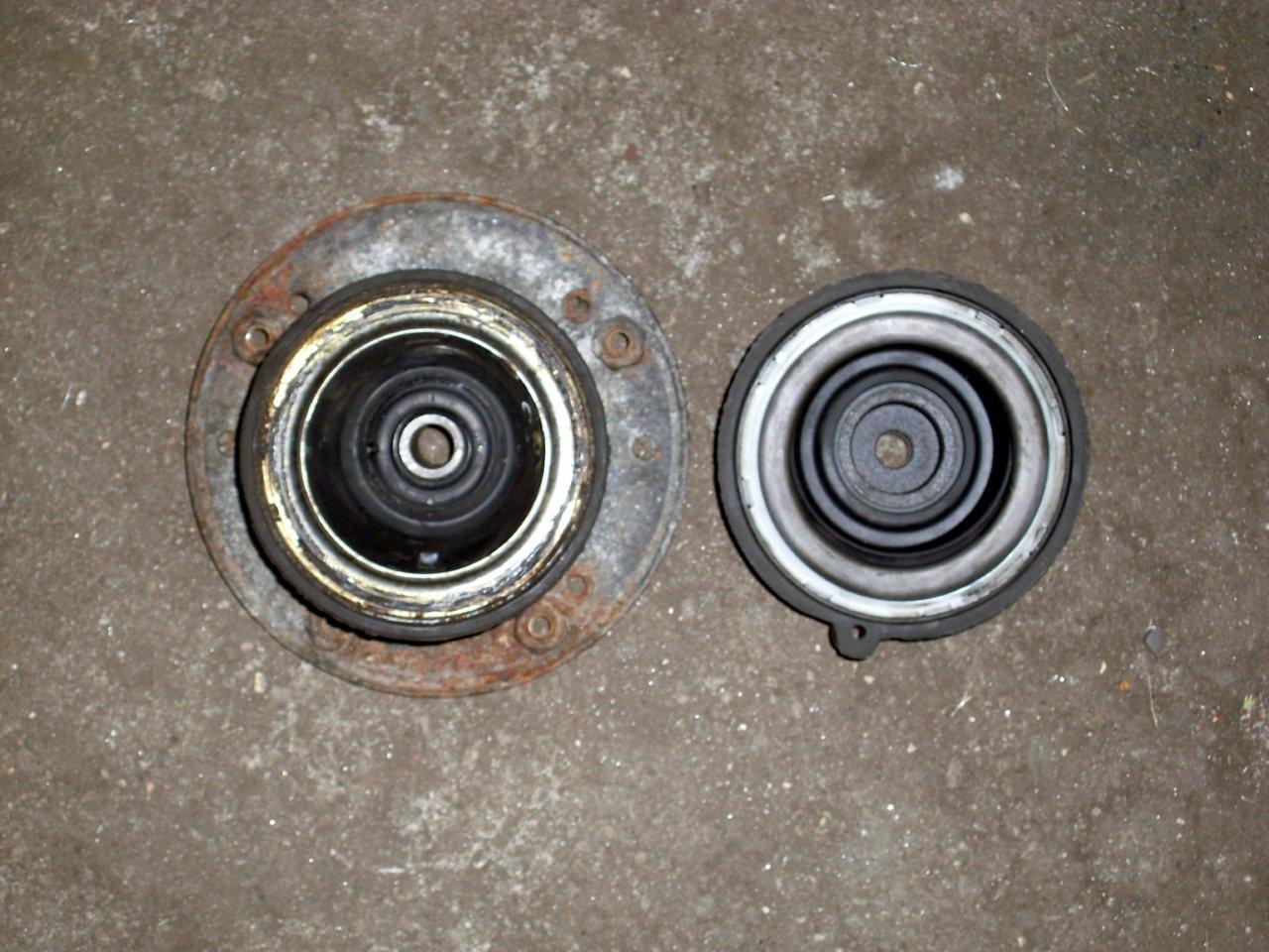

Re: Eine kurze Frage zu den vorderen Domlagern!
Habe gestern die vorderen Stoßdämpfer gewechselt. Ging alles ohne Probleme. Aber. Das Reparaturset für die Domlager, welches ich gekauft habe (eigtl. für den Fiat Stilo) passt nicht. Eigentlich. Der Durchmesser für die Kolbenstange ist ein anderer. Da es aber eine grosse Hülse mit genügend "Fleisch" ist, kann man die vorhandene Öffnung aufbohren, auf 1,5 cm Durchmesser. Dann passt der Satz. Das Domlager besteht aus zwei Gummiteilen, die ineinander gesteckt sind. Der Rep.-satz ist der untere davon und kann ausgedrückt werden. Das dazu. Zu den Staubschuttzkappen. Leider habe ich bisher keine mehr bekommen. Daher musste ich die alten weiternehem. Habe aber die Maße, vielleicht passt doch ein Satz von ´nem anderen Auto. Maße: Puffer: Länge 7 cm, Durchmesser innen 3 cm, Manschette: Länge 19 cm, Durchmesser (außen) 9 cm. Ansonsten hat alles, wie gesagt geklappt. Die englischen Stoßdämpfer passen prima. Werde ich wohl wieder kaufen.
Anbei noch mal eine Foto von dem Domlager (links) und dem Rep-Satz (rechts). Wie schon gesagt, mittig ist kann man noch etwas aufbohren, passt dann.
Hallo Kappalei! Das ist ja interessant! Ich hatte diesen Reparatursatz auch bestellt- aber wieder zurueck geschickt, weil ich mir sicher war, dass es nicht passt!
Ich habe das Gummiteil einfach nicht von dem Metallteller loesen koennen...
Wie hast Du das auseinander bekommen?
Vielen Dank Jens
Vielen Dank Jens
Das untere Gummistück (Rep.Satz) mußt du ausdrücken/ausschlagen.
Hallo Kappalei!
Argh- ich habe wie sau da draufgehauen (wollte es aber auch nicht zerstören)!
Für mich waren die beiden Teile unlösbar....
Mist- nun habe ich die Verzögerung wegen dieser Dinger- und hatte die Teile schon da:X
Hallo Kappalei,
Hast du noch ein paar mehr Infos/Fotos zu dem originalen Teil? Wenn du eines von zwei Gummiteilen gewechselt hast, dann hast du ja trotzdem noch eins drin, was "alt" ist. Was ist damit? Wie sind sonst die Unterschiede? Irgendwelche anderen Abmessungen bei den Teilen?
Das Teil vom Stilo (Rep. Satz) hat die gleichen Abmessungen wie das Originalteil. Lediglich die Buchse hat einen anderen Durchmesser. Ob das obere Gummiteil irgendwo erhältlich ist, weiß ich leider nicht, hab ich nicht gewechselt. Hab das Teil nur mit Gummipfleger schön bearbeitet und drin gelassen.
