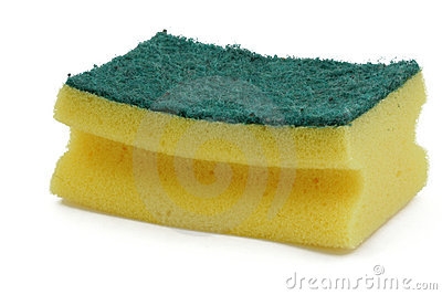

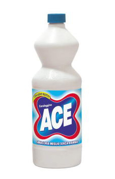

Re: Cruscotto Appiccicoso, THREAD DELLE SOLUZIONI
provato sulla mia Lybra con cruscotto appiccicoso color cappuccino :
1° candeggina ACE,
2° spugna lava piatti (da usare prima la parte verde per aggredire l'appiccicaticcio e poi la parte morbida gialla per rimuoverlo)
3° acqua calda per pulire il tutto.
Ciao. Simone
1° candeggina ACE,
Ciao. Simone
- spugnetta lava piatti.jpg (56.84 KiB) Visto 622 volte
- candeggina ace.jpg (49.89 KiB) Visto 622 volte
