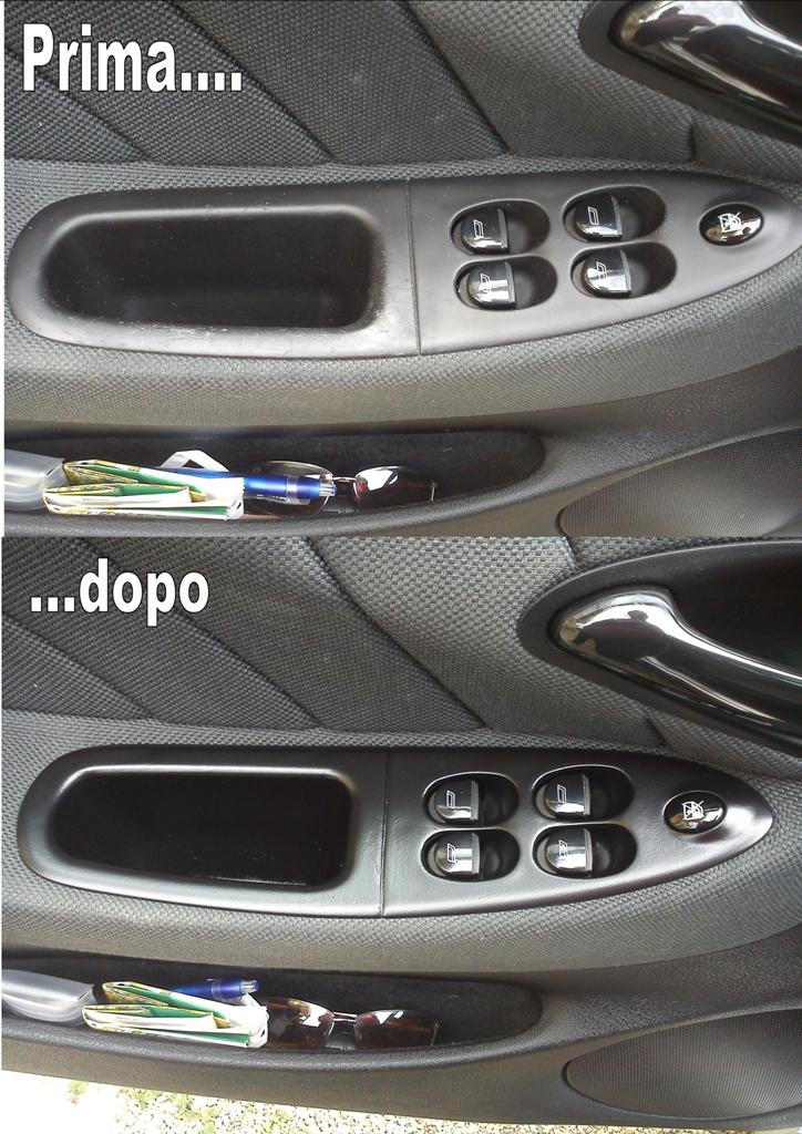

Re: Cruscotto Appiccicoso, THREAD DELLE SOLUZIONI
Mostrina pulsanti alzavetro smontata!
Ho provato inizialmente a pulirla con il fulcron,la parte completamente deteriorata e appiccicaticcia è subito venuta via....ma il resto ovviamente no.
Alloro ho optato per una pulita con diluente nitro,che ha "sciolto" tutta la gomma ma non l'ha rimossa....allora un colpo di straccio con diluente e un colpo di Fulcron con la paglietta d'alluminio per le pentole...una sciacquata solo il rubinetto,una soffiata di aria compressa e via un altro giro...sino a quando è rimasta la plastica liscia e biancastra.
Un ultima accurata pulita con Fulcron e straccio,lavaggio abbondante sotto il rubinetto e un accurata asciugatura con l'aria compressa.
Ora è il box in attesa che la vernice (comune spray in bomboletta colore "nero per fascioni")si asciughi bene,ho dato due mani a distanza di 15 minuti una dall'altra. Certo,magari non sarà "impeccabilmente perfetto",ma di sicuro costa meno del pezzo nuovo (destinato alla stessa fine) ed il risultato è comunque perfettamente accettabile...e se lo dico io che sono un pignolo....
Ecco il risultato
- pubblicazione1.jpg (138.81 KiB) Visto 454 volte
