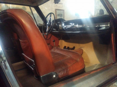

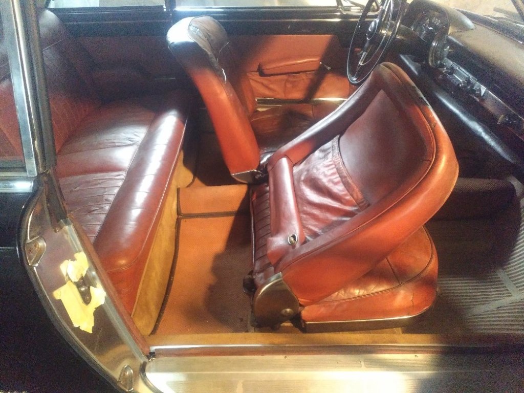

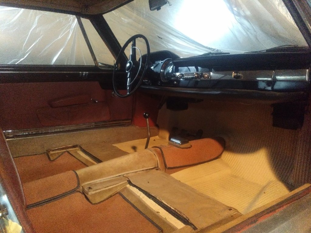

Il pannello dalla porta lato guidatore al momento del recupero dell' auto era smontato, ed era stato rosicchiato dai topi.
I profili in acciaio erano stati scambiati tra le due Flaminia e questi presentavano diversi fori che non dovevano esserci, una buona occasione per continuare la mie lezioni domenicali con la saldatrice tig di mio suocero 😀
Il pannello l'ho poi ricostruito con vecchia pelle tenendo buona la tasca

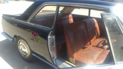

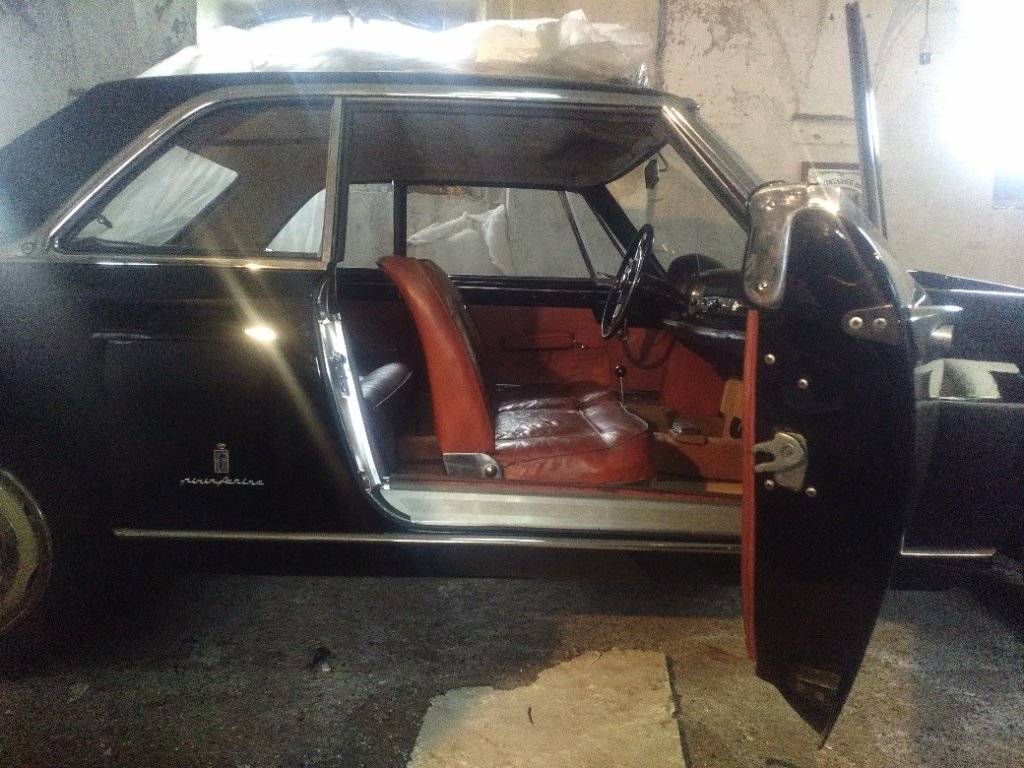

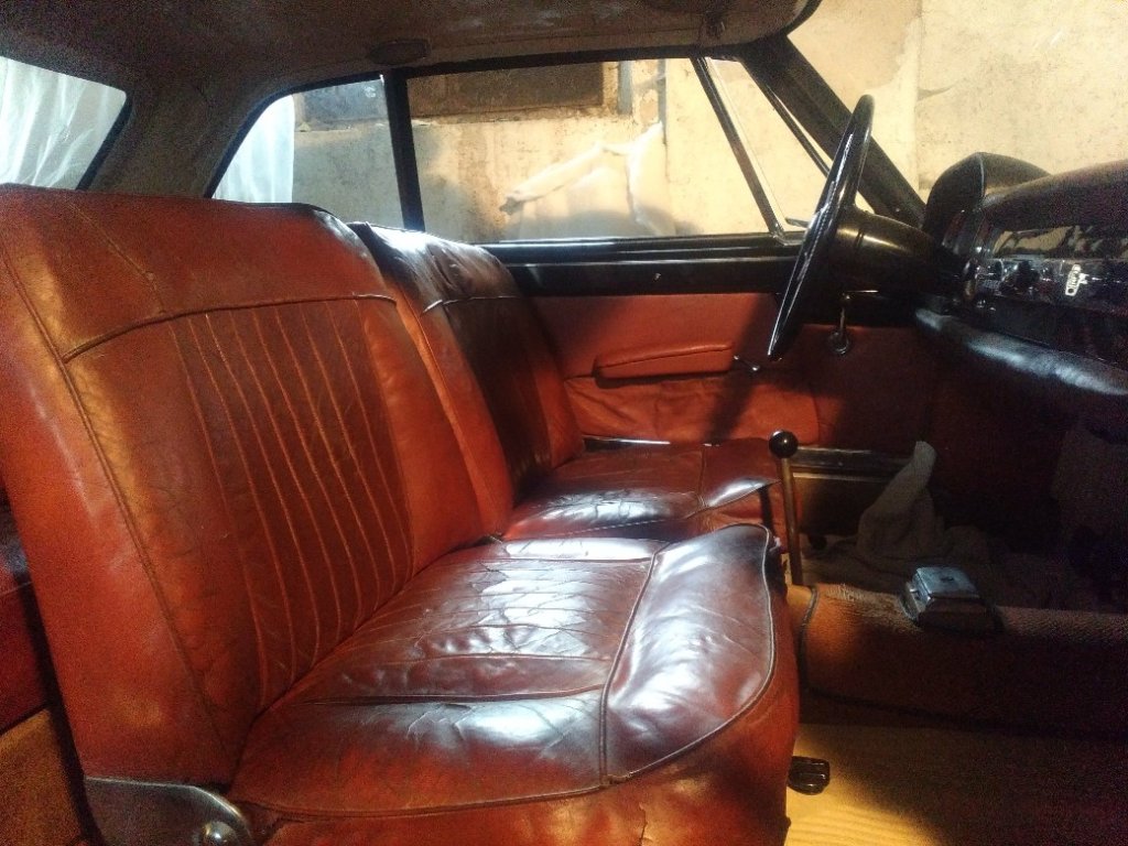

Un po' alla volta sono tornati al loro posto anche i sedili 😀

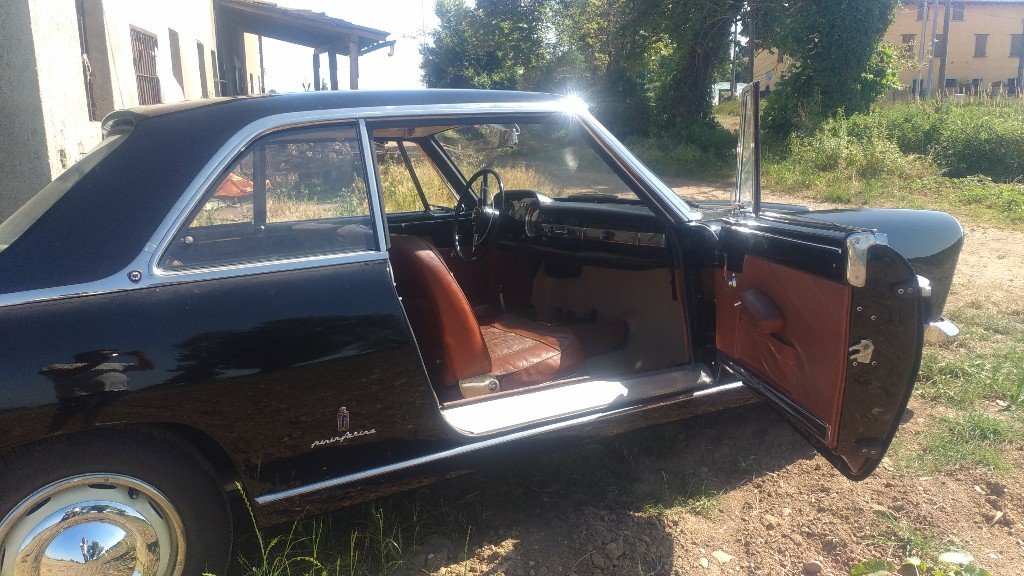

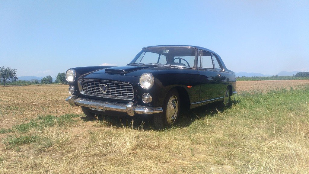

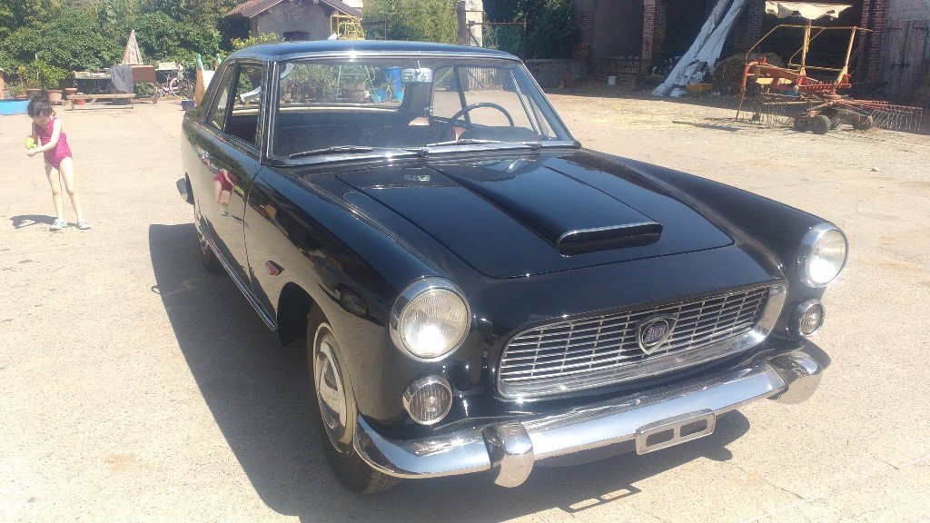

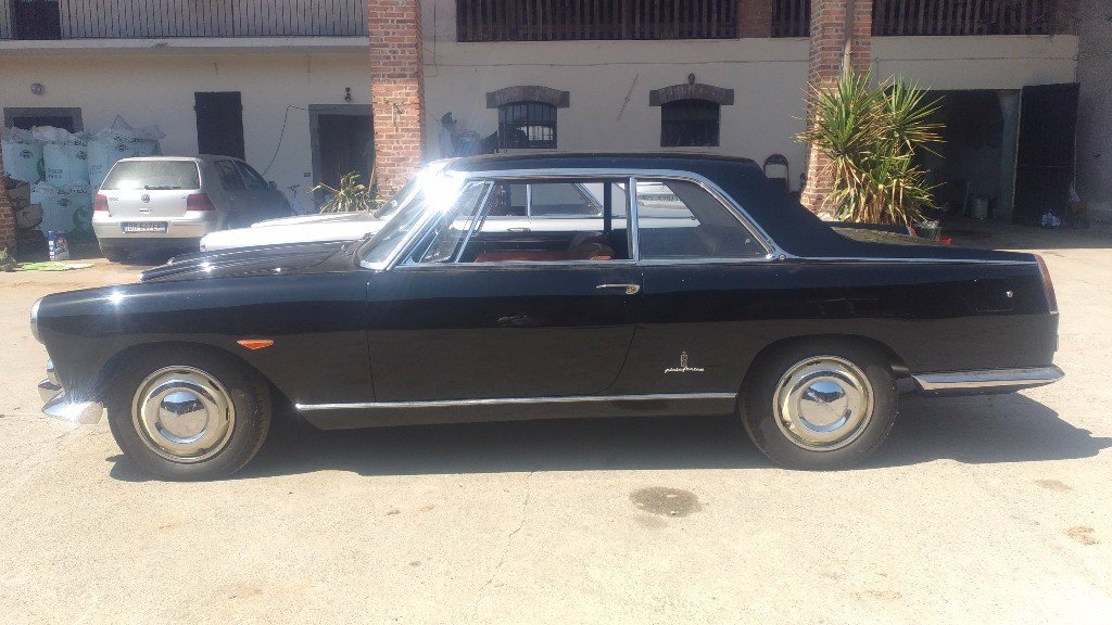

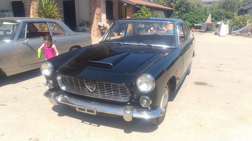

Eccola qui

fcdelta
Messaggi: 20
Iscritto il: 15 mag 2020, 17:45
Re: Restauro di una coupé pf 1961
Messaggio da leggere da fcdelta »
Giovanni85 ha scritto: 23 giu 2022, 22:01 Eccola qui
Complimenti per il lavoro!
Vedo senza targhe ... ma ora è completa e circolante?
Un saluto
Fabio
Giovanni85
Messaggi: 339
Iscritto il: 13 ago 2016, 13:01
Messaggio da leggere da Giovanni85 »
Ciao Fabio, grazie 😃
L'auto è finita, e funziona tutto bene, però come hai notato nelle foto non ho messo le targhe.
Le targhe originali le ho ma non i documenti, sto' iniziando la pratica ASI e successivamente il collaudo per poter rifare il libretto, ma il tempo che ho da dedicarci al momento è veramente poco e sono un po' in stallo...
Giovanni
