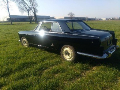

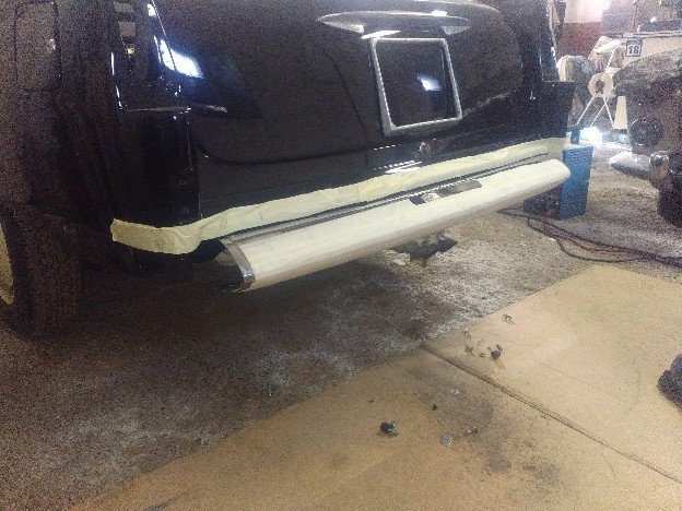

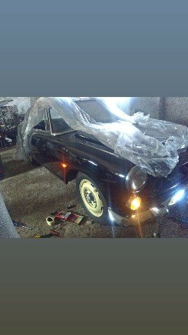

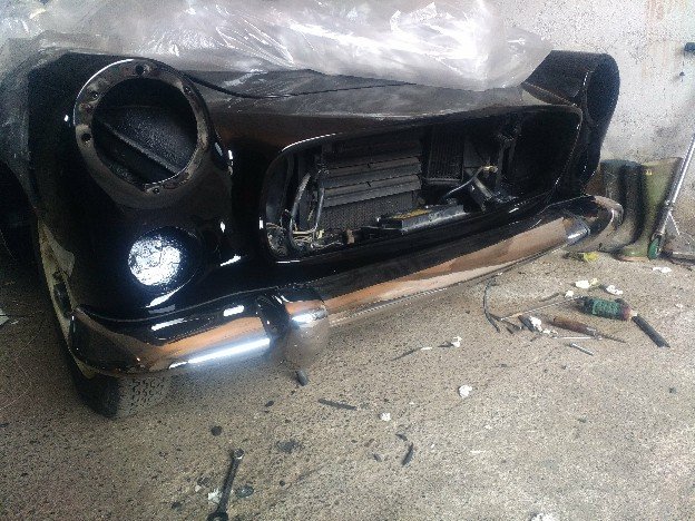

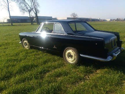

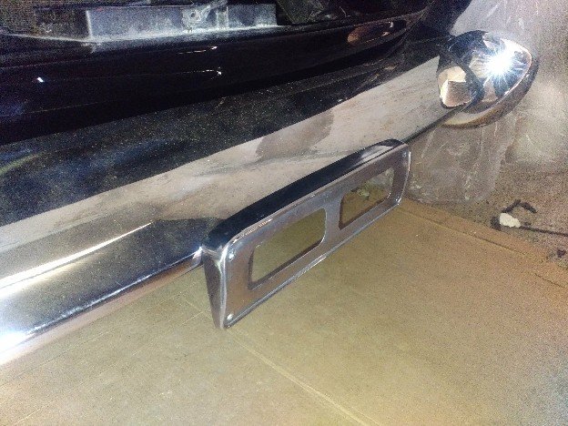

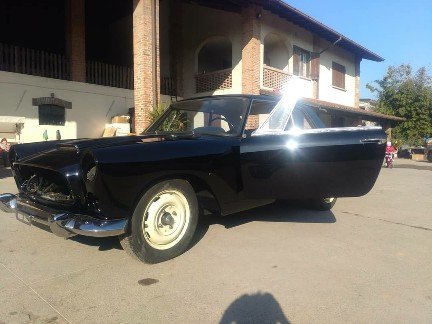

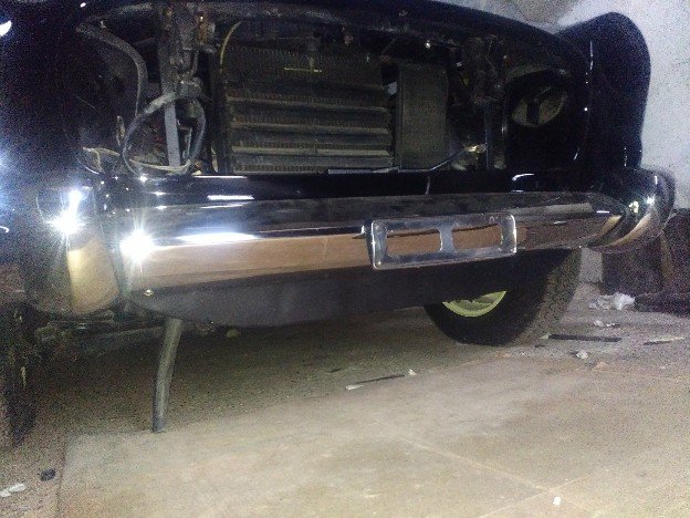

Qualche aggiornamento, le portiere sono a posto, entrambe si chiudono senza la necessità di spingere, basta lasciarle e le molla sotto la cerniera insieme al peso stesso fanno il tanto famoso clunk😄.
Anche il paraurti anteriore è perfettamente a posto, e sto iniziando a montare anche il posteriore.
A presto

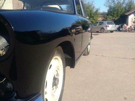

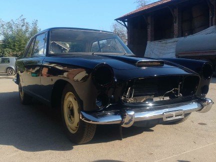

Qualche foto di ieri

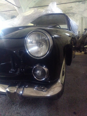

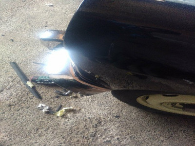

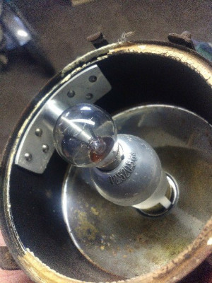

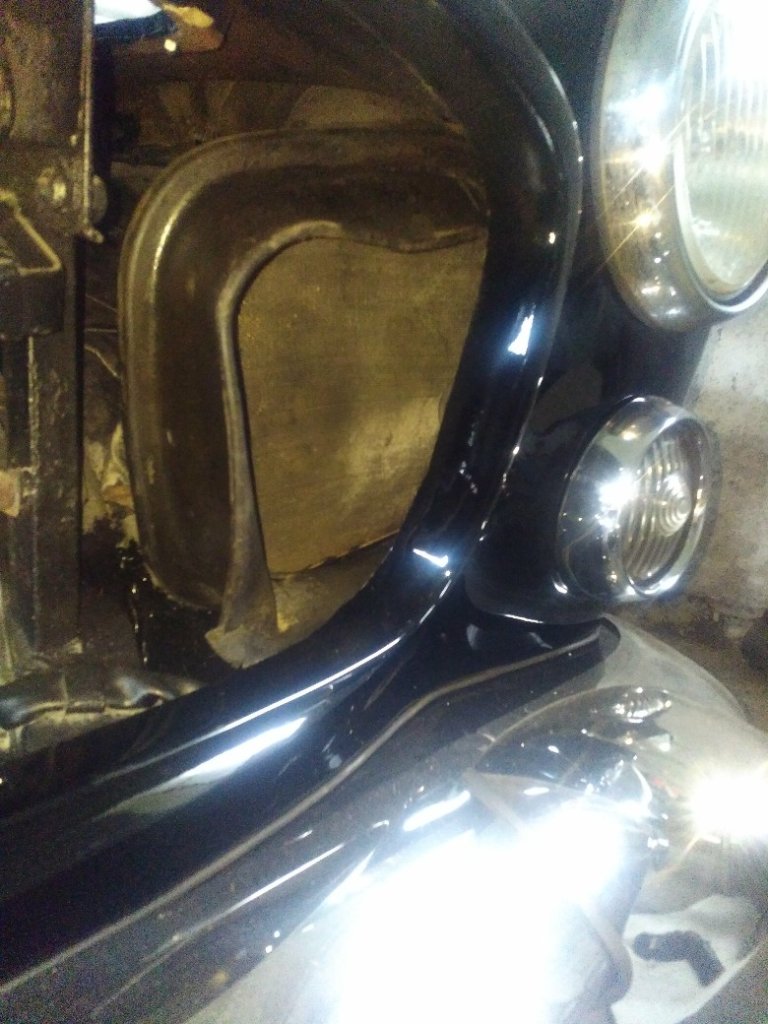

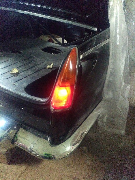

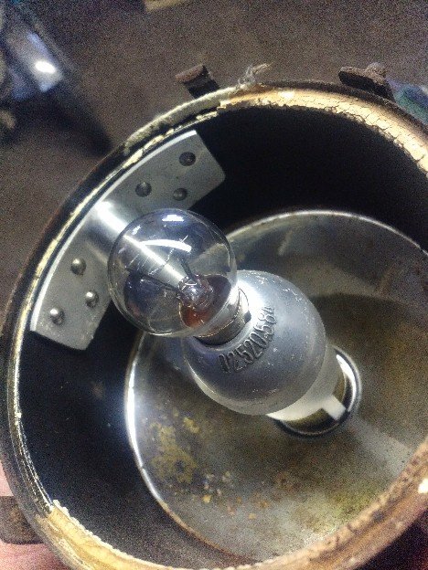

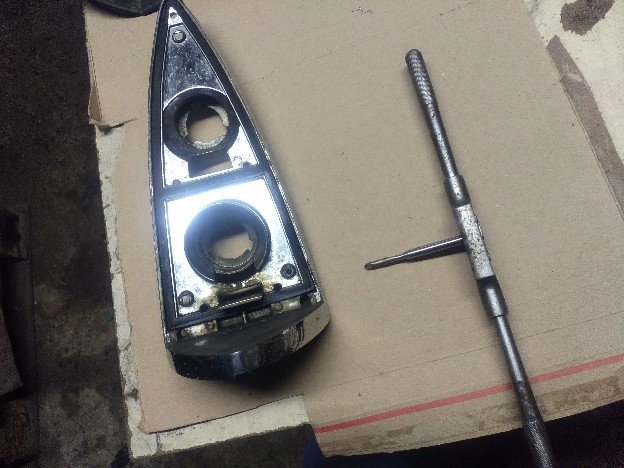

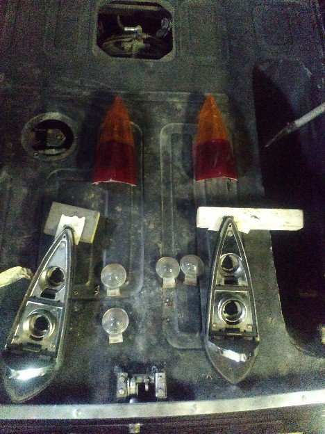

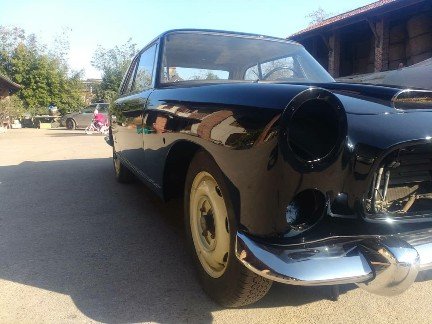

Dall'ultima volta non tantissime cose, ho iniziato a rimontare i fari, ci sono un po' di cose da ricostruire, le viti di supporto dei fari posteriori e le piastrine elastiche delle posizioni

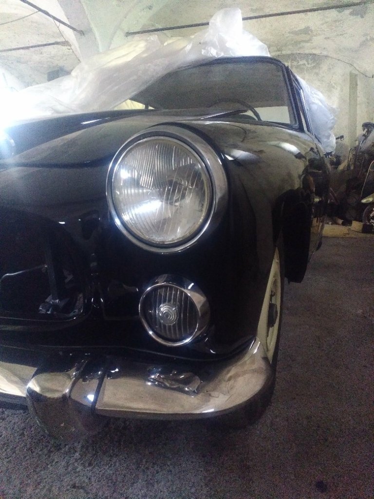

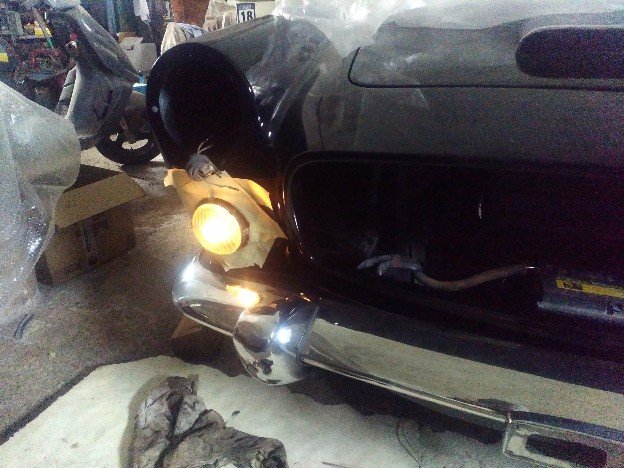

Ciao a tutti
È passato un po' di tempo dall' ultimo aggiornamento, nel frattempo ho finito di montare i gruppi ottici anteriori, anche se dovrei ricromare le ghiere dei fari superiori, o trovarne due migliori... Ma dato che sono subito tolti per ora li lascio lì...

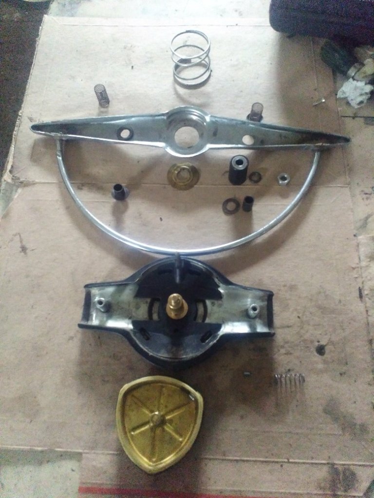

Ho dedicato del tempo a capire cosa attivasse lo scudo centrale del volante, alla fine ho scoperto che attiva le trombe a differenza dell altra che sfanala
Ho rimontato anche le due gomme con le grigliette per la presa dell' aria dell' abitacolo.
Ho acquistato e rimontato i catadriotti posteriori che mancavano, devo ancora procurarmi le frecce laterali.
Ho poi rimontato i due profili laterali che circondano i vetri, il prossimo obiettivo saranno le cornici attorno al parabrezza, anche se uno è da riparare perché è stato rovinato quando cinquanta anni fa' l'anno smontato 😅
A presto 😄

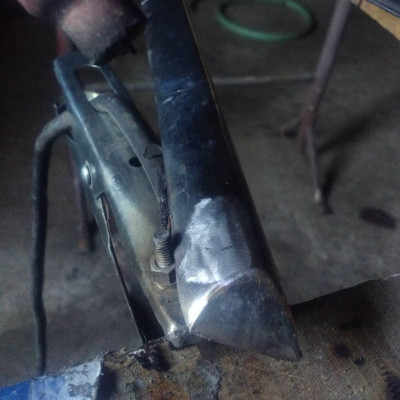

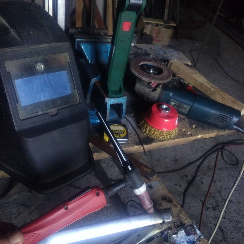

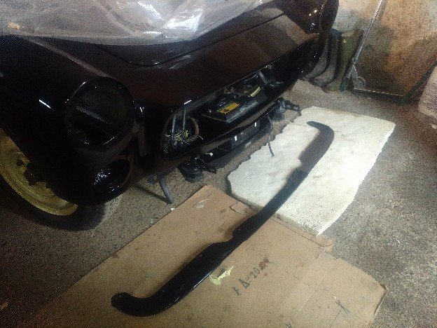

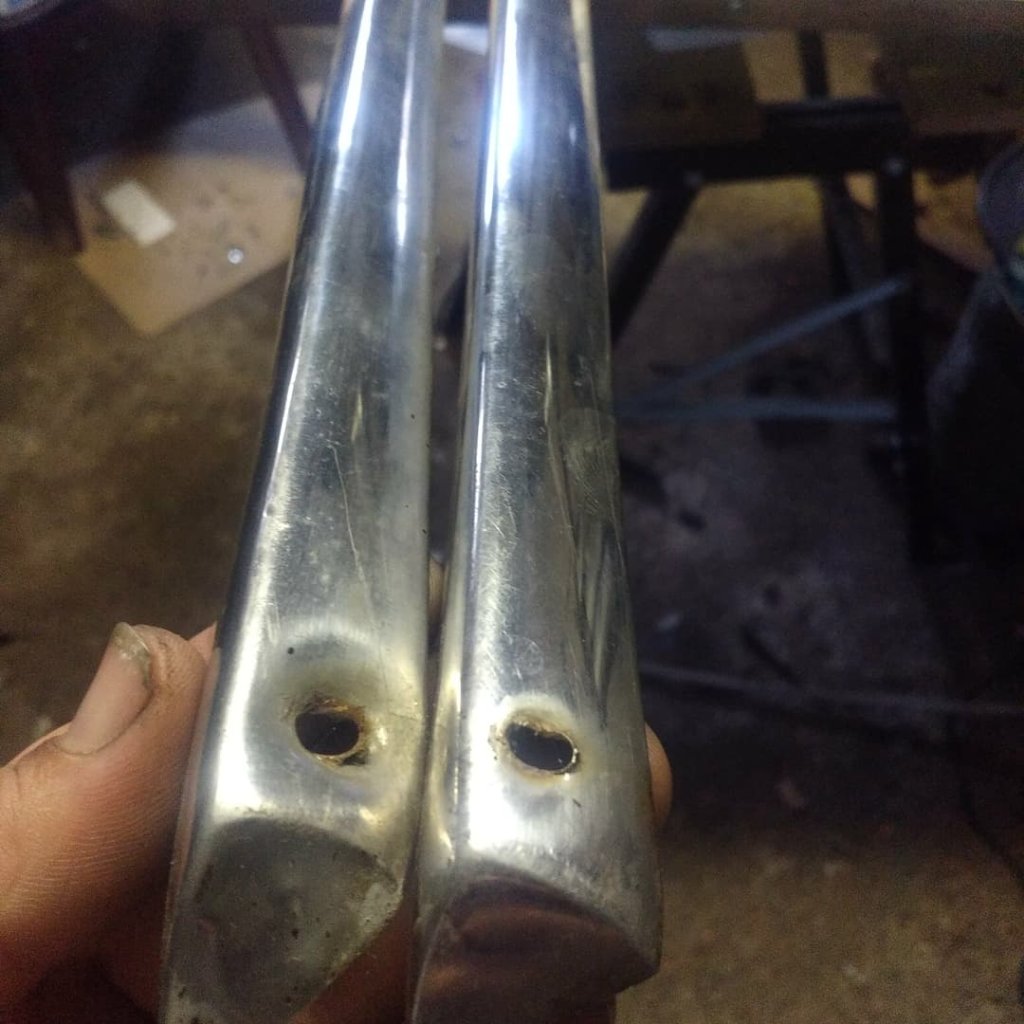

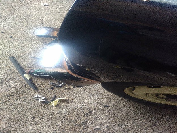

I due profili laterali sottoporta nel corso degli anni sono stati maltrattati, per fissarli infatti qualcuno ha pensato bene di bucarli e metterci delle viti...
Ci sono quattro o cinque fori ciascuno, è stato un buon motivo per fare la mia prima saldatura con il TIG di mio suocero 😀
Saldato, levigato e lucidato il risultato non è affatto male... PS non ho ancora la foto del profilo lucidato, in quella allegata è solo limato alla grossa...

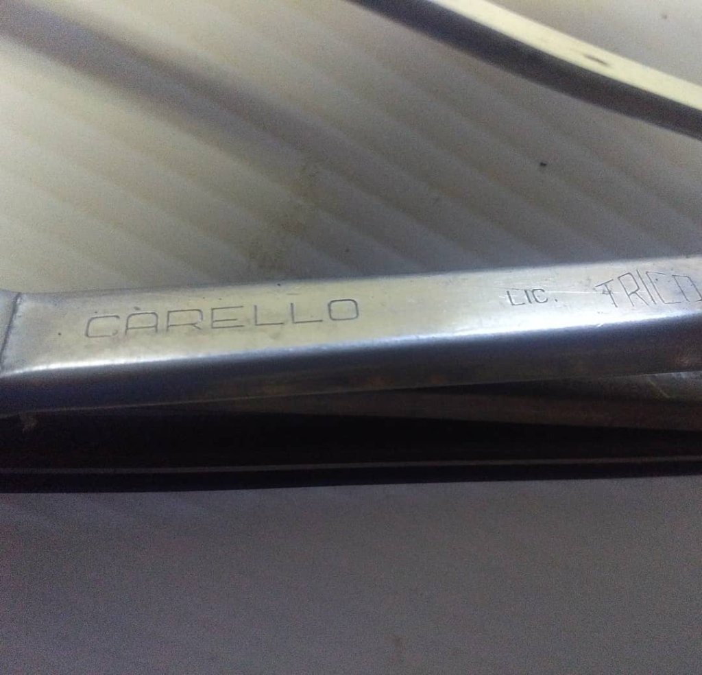

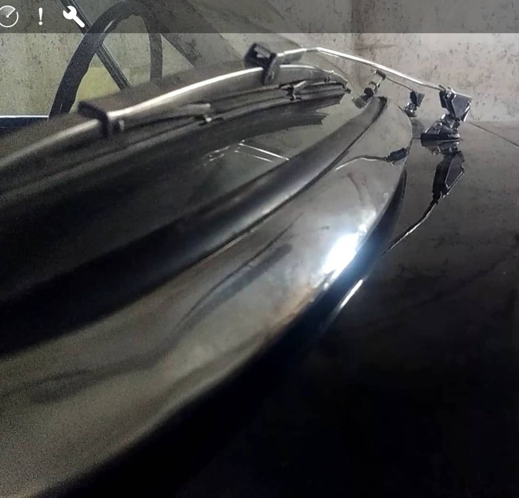

il rimontaggio prosegue con i tergicristalli originali, che fortunatamente si sono salvati dopo lo smontaggio avvenuto il secolo scorso 😅 ai quali ho cambiato la parte in gomma.

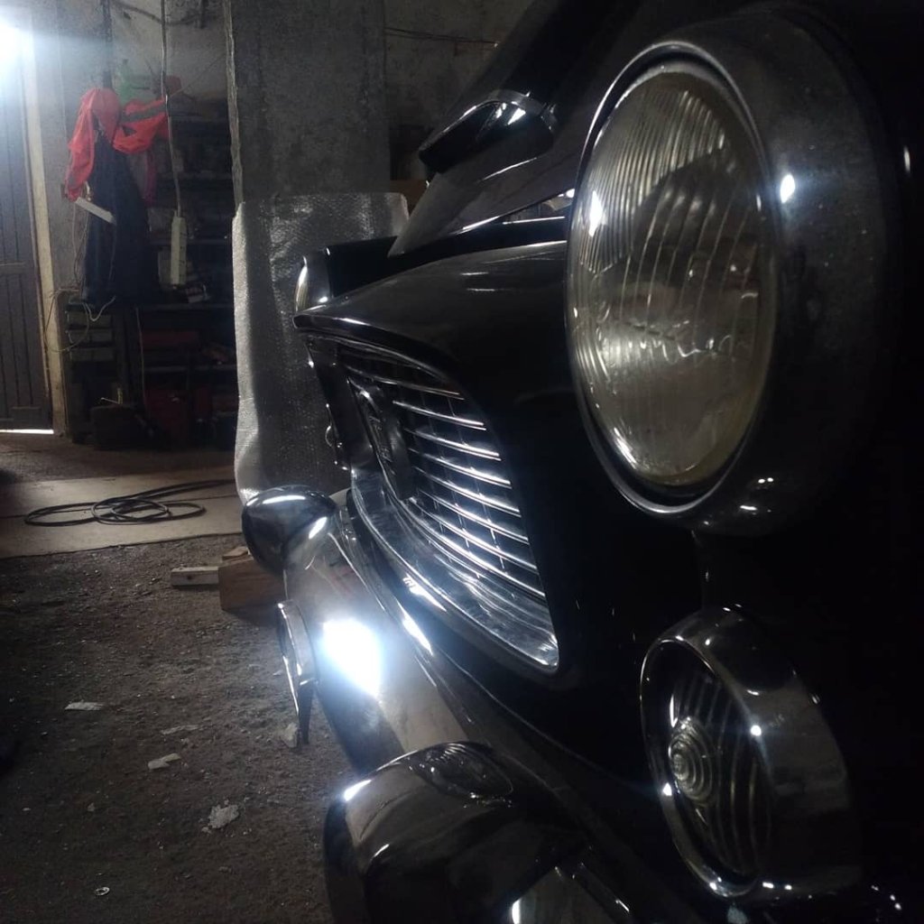

Anche la griglia anteriore è tornata al suo posto, l'ho solo pulita e lucidata, non è perfetta ma non è male😜

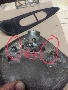

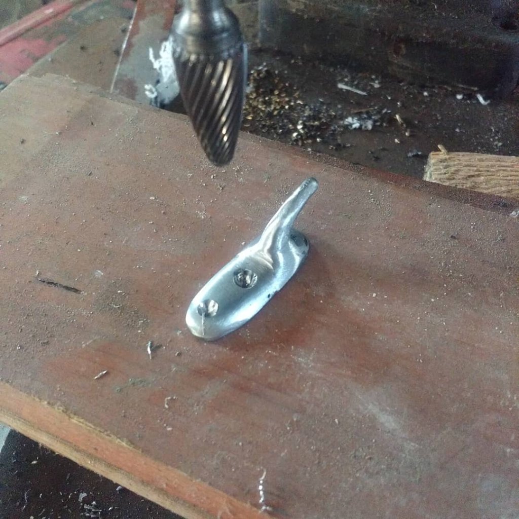

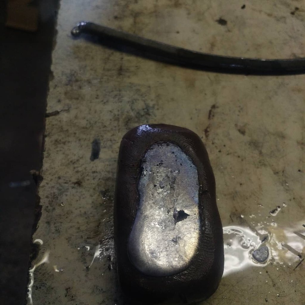

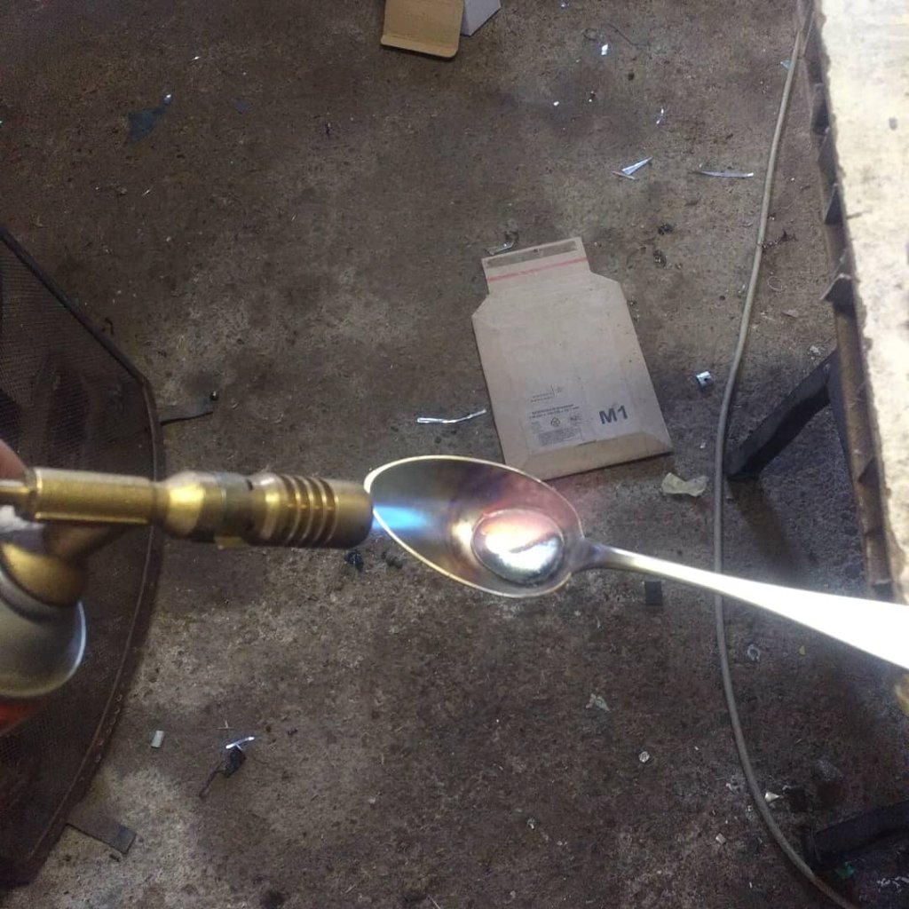

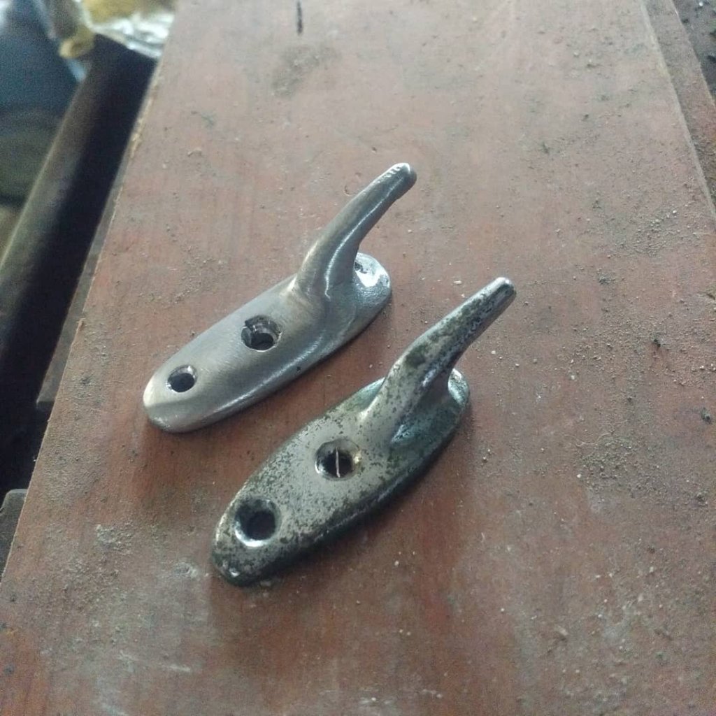

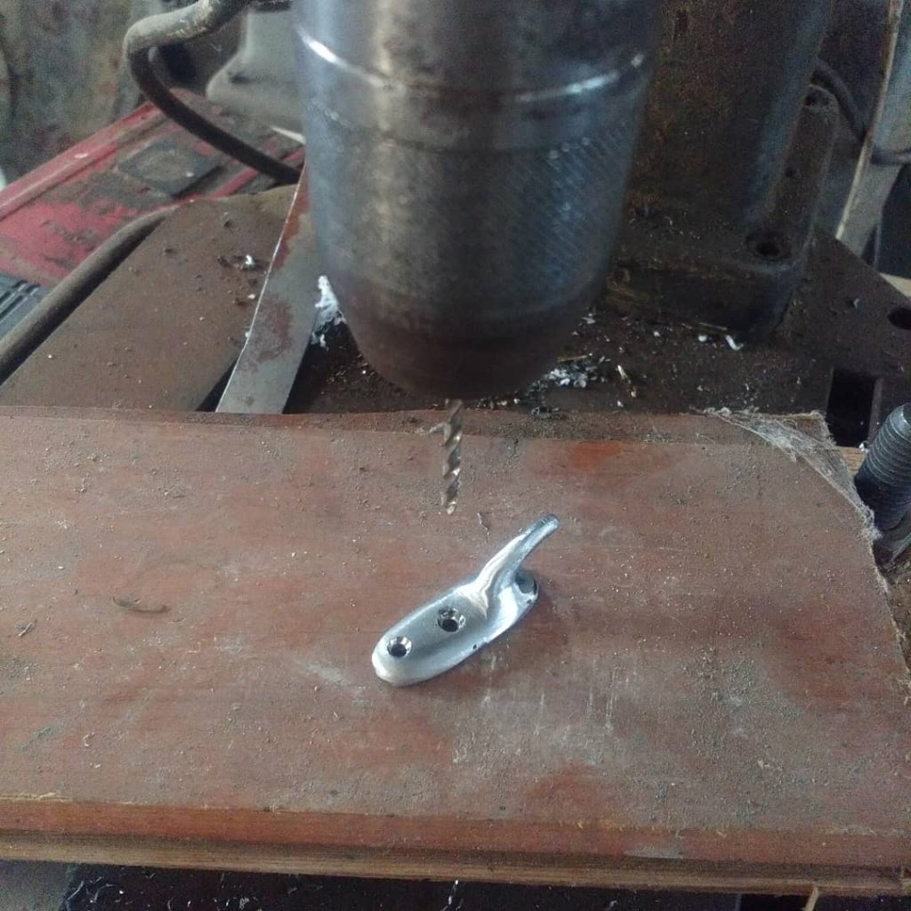

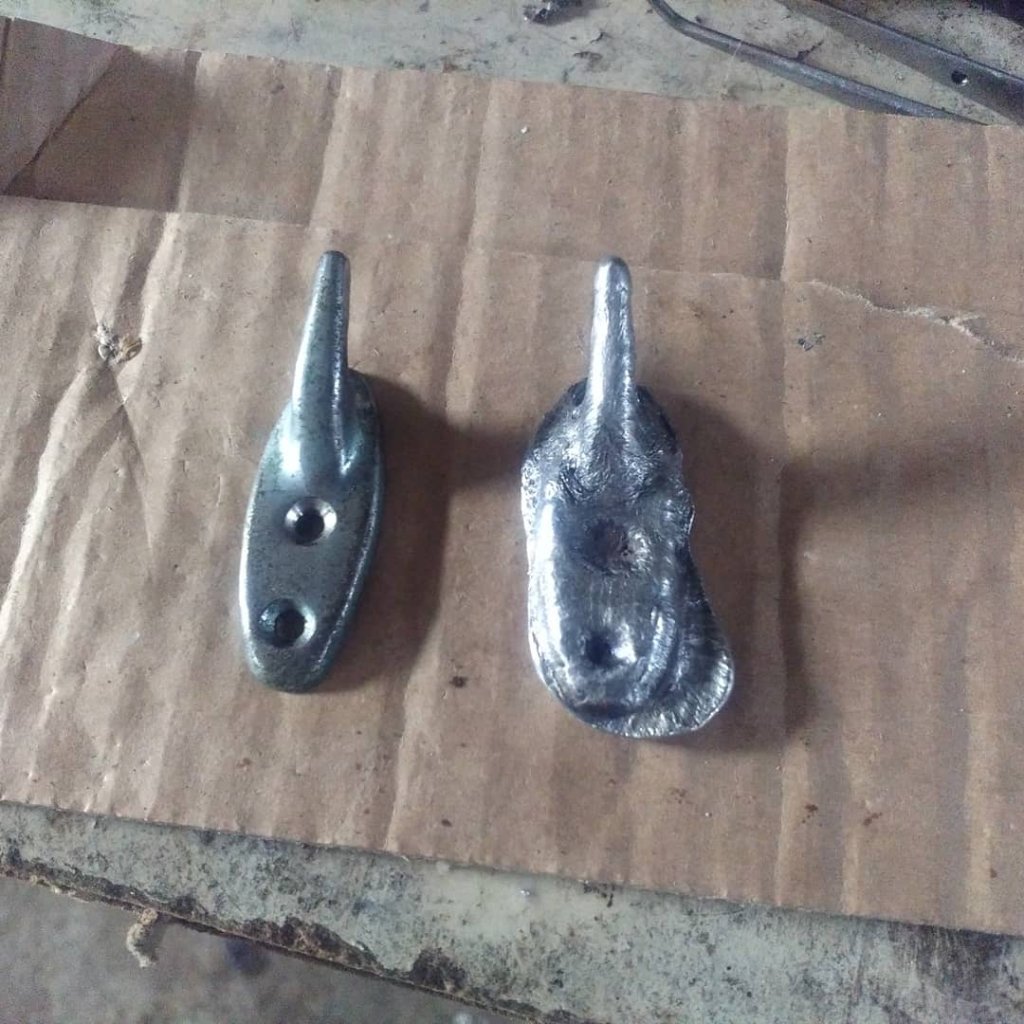

Ho poi rimontato i due parasole, mi mancavano i due sostegni centrali, andati persi negli anni.
Probabilmente li avrei trovati da qualche rivenditore ma perché non provare a ricostruirli😀
Ho preso in prestito uno di quelli dell' altra Flaminia e ne ho rifusi e modellati altri due.

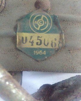

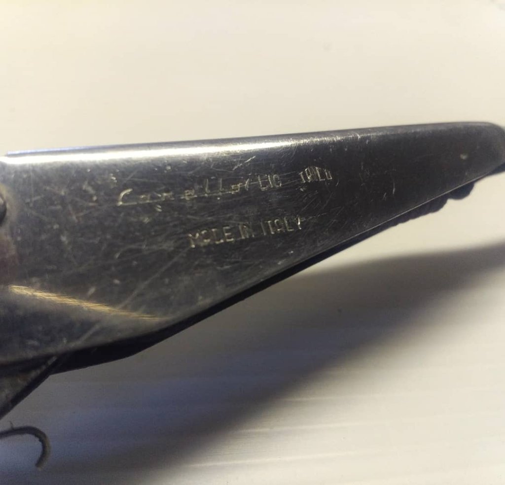

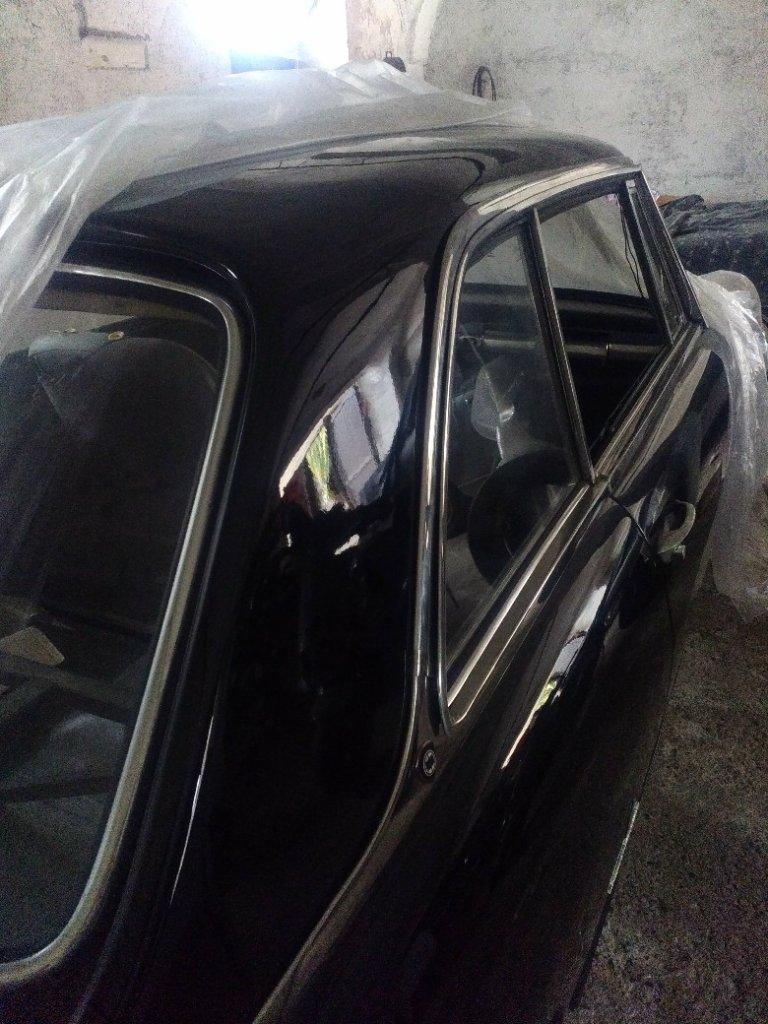

Operazione specchietti
Quello retrovisore interno aveva bisogno di una bella disossidata, salvando i due bolli ACI del 1962 e 1964.
Quello sul labbro parasole invece mancava e l'ho ricostruito su modello di quello della 2800
