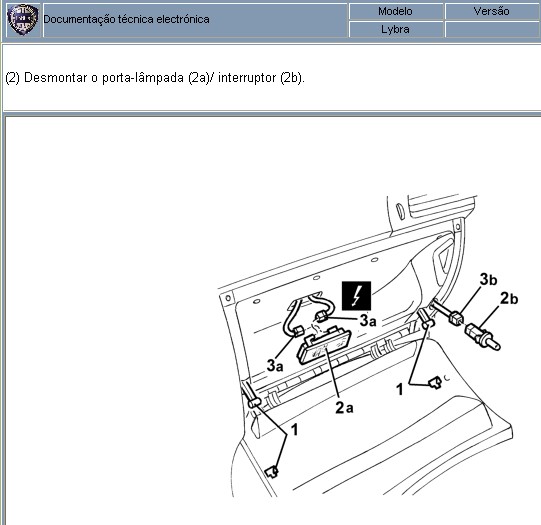

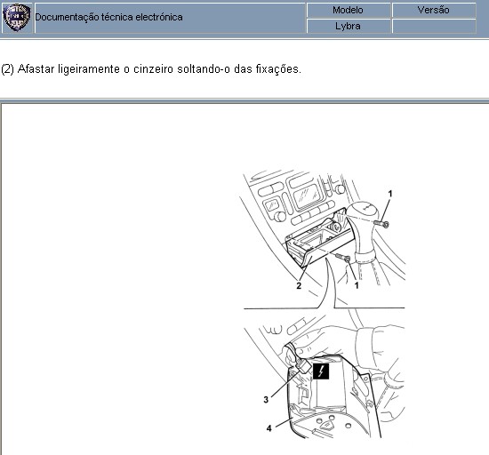

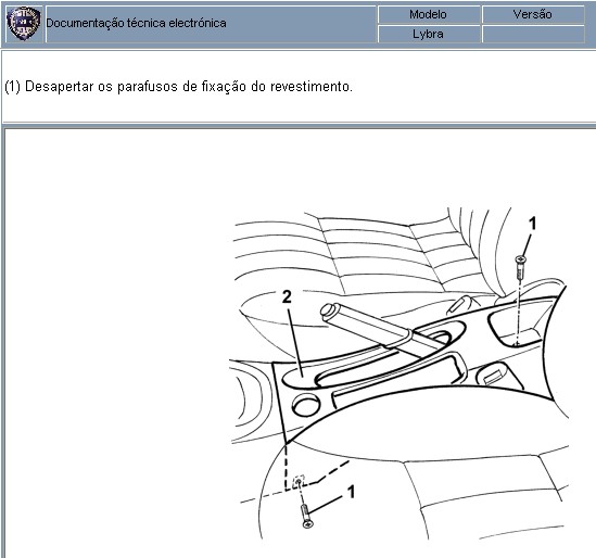

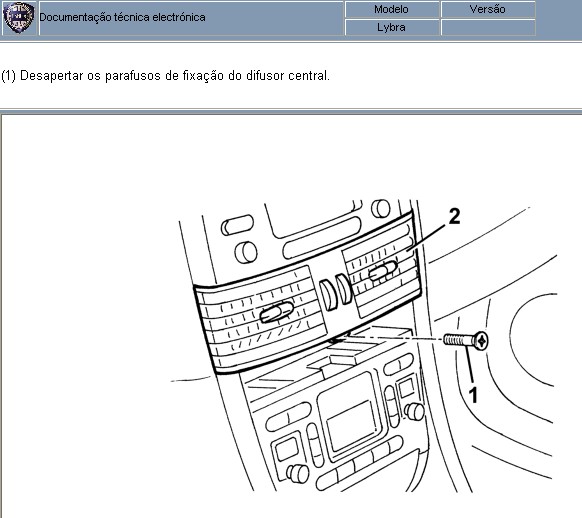

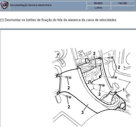

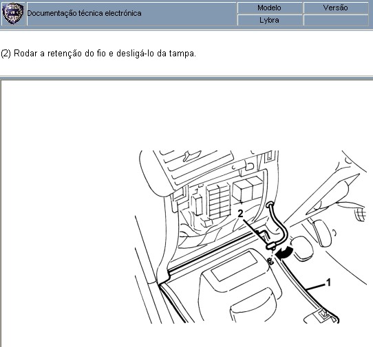

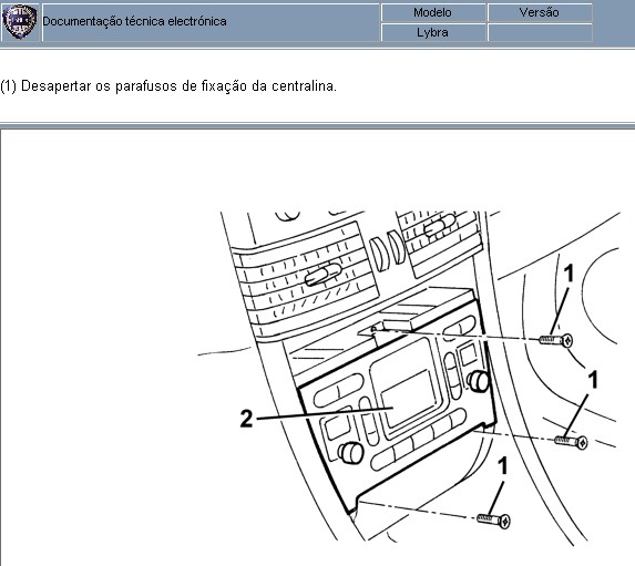

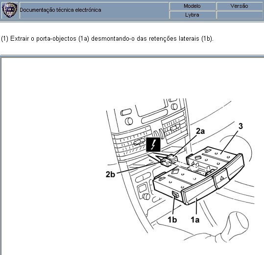

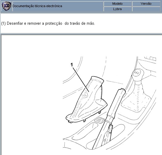

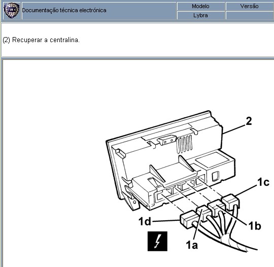

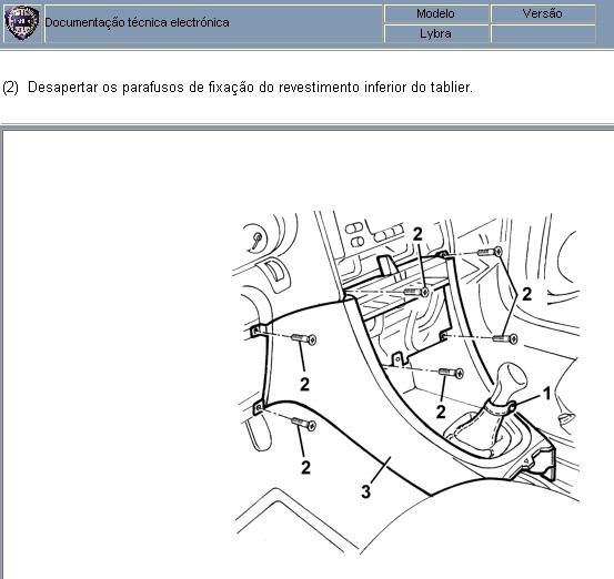

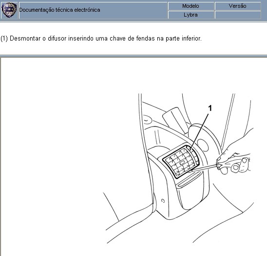

Ciao amici lybristi , una foto vale piu de 1000 parole. Schemi di smontare di diversi passaggi. Se non capite qualcosa, dimmi. Buon lavoro. P.S.: Mi ci sono voluti 3 ore per smontare e una settimana (tre ore al giorno) per rimuovere il "tocco ruber". (Fotos 1/2)
- fole travão mão.jpg (46.88 KiB) Visto 459 volte
- fole caixa velocidades.jpg (50.41 KiB) Visto 459 volte
- fichas centralina ac.jpg (46.54 KiB) Visto 459 volte
- difusor ar traz.jpg (42.71 KiB) Visto 459 volte
- difusor ar central.jpg (61.13 KiB) Visto 459 volte
- cinzeiro.jpg (40.93 KiB) Visto 459 volte
- centralina ac.jpg (59.93 KiB) Visto 459 volte
- central.jpg (54.56 KiB) Visto 459 volte
Saluti dall Portogallo. César.

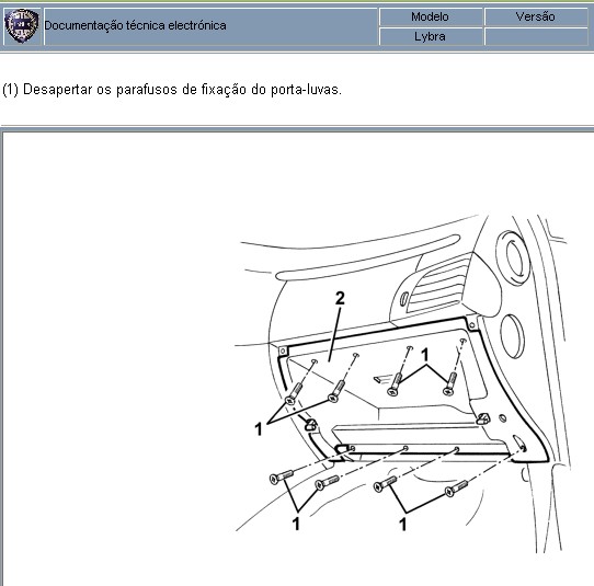

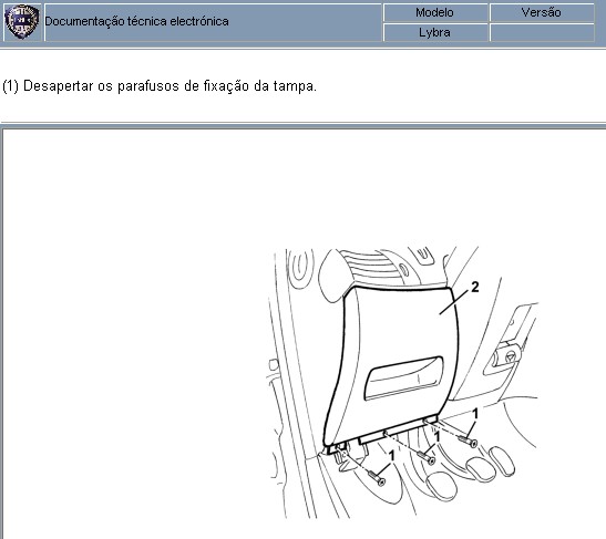

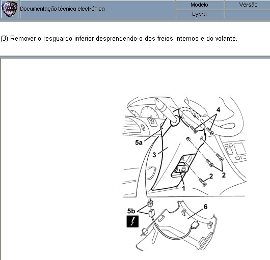

(Foto 2/2)
Attenzione: alcuni passaggi hanno sequenza. Vedere la logica ... Buon lavoro. Dire qualcosa se ??hanno difficoltà.
- zona central-baixa tablier.jpg (54.65 KiB) Visto 458 volte
- tunel central.jpg (46.59 KiB) Visto 458 volte
- tampa fusiveis 2de2.jpg (38.16 KiB) Visto 458 volte
- tampa fusiveis 1de2.jpg (51.47 KiB) Visto 458 volte
- revestimento coluna direcção.jpg (46.19 KiB) Visto 458 volte
- porta luvas.jpg (49.67 KiB) Visto 458 volte
- porta copos.jpg (54.58 KiB) Visto 458 volte
- lampada porta luvas.jpg (47.63 KiB) Visto 458 volte

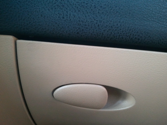

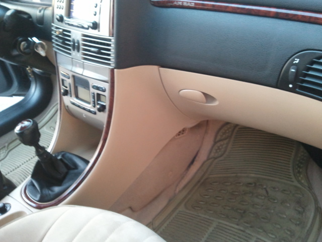

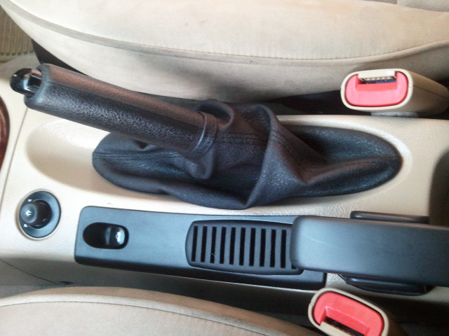

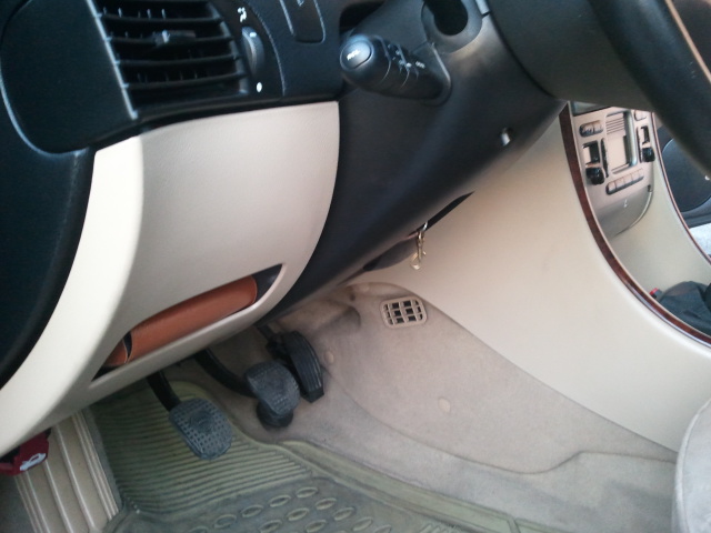

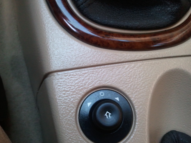

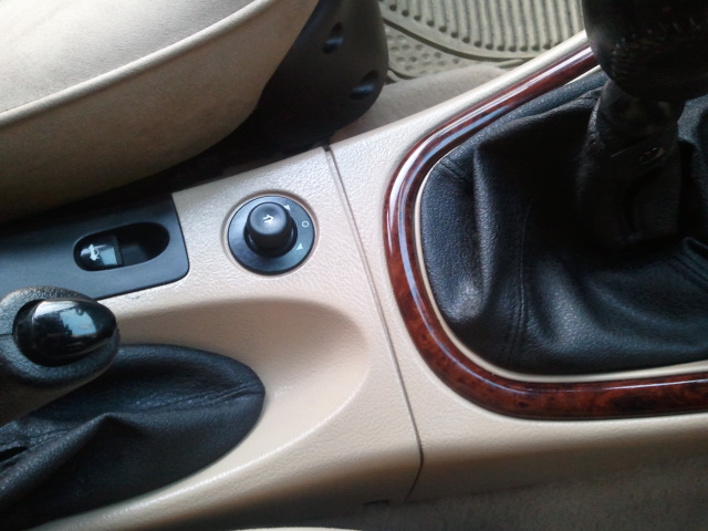

ragazzi ci sono riuscito anche io con tanta tanta soddisfazione
ragazzi allora. il mio cruscotto era molto messo male, iniziava ad appiccicare e in molti punti era sparito il colore dando un aria molto trascurata all'interno.
vi dico brevemente la mia esperienza
2 ore per smontare tutto ( le mani mi tremavano per la paura di rompere qlc)
i pezzi li ho lavati con lo sgrassatore e tolto parte ma non tutto della gommaccia
portato il cassettino portafusibili (l'unico con colore in alcuni punti ancora originale ) da un colorificio a Napoli che con il Tintometro e
e 10 euro di spesa , ho comprato il colore esatto originale precaricandolo in bomboletta ( ho visto che alcuni l'hanno verniicito piu' chiaro o piu' scuro , io rivolevo il cruscotto originale come mamma lancia l'ha fatto) .
direttamente due mani leggere a distanza di un 4 ore l'una dall'altra. e poi due mani di trasparente opaco e il gioco e fatto
è piu' facile di quanto si creda.
ecco il risultato
ciao a tutti
ps. esperienza valsa anche per aumentare la propria autostima ......i lavori manuali danno sempre un sacco di soddisfazioni!!!!
un abbraccio a tutti
ecco il risultato
ciao a tutti
