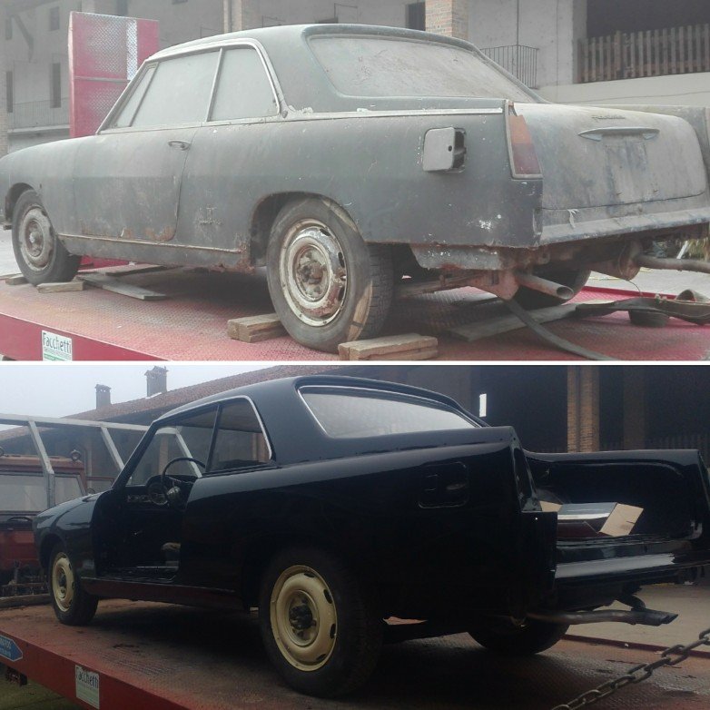

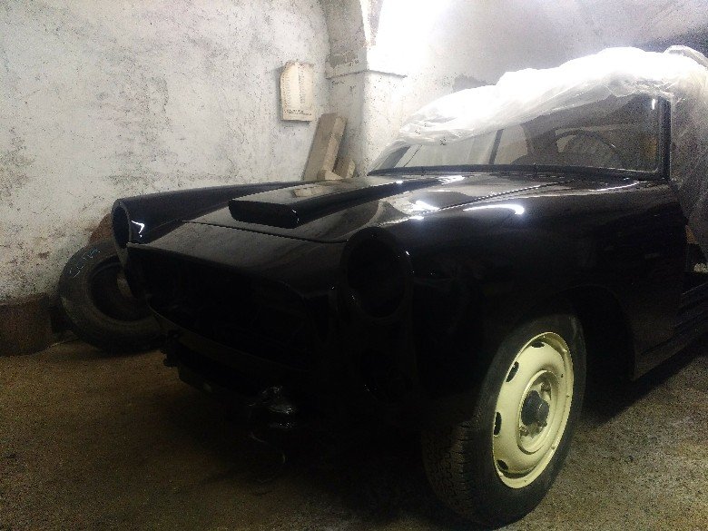

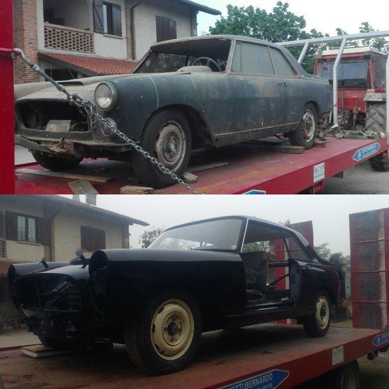

Ritorno a casa.
Qualche differenza rispetto a quattro anni prima

Beh, complimenti!
La differenza più grande credo sia quella che tieni in braccio!
Fabio
Fabio

Sicuramente! La cosa più bella di tutte 😀

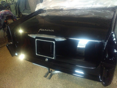

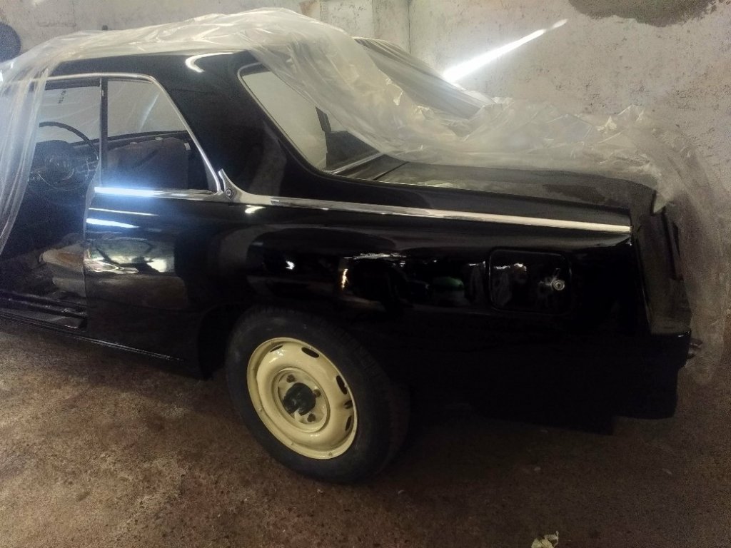

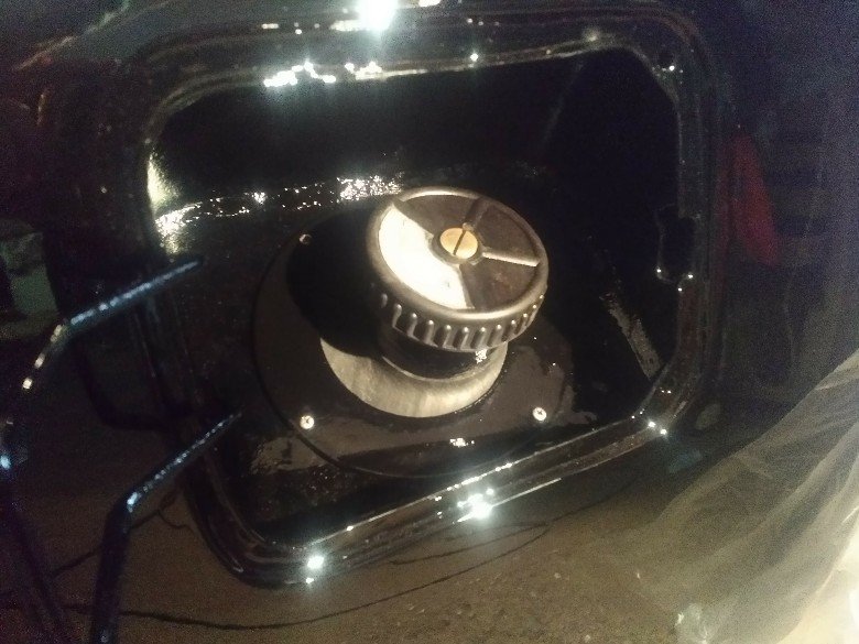

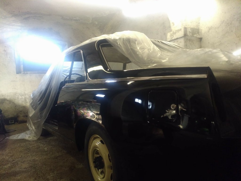

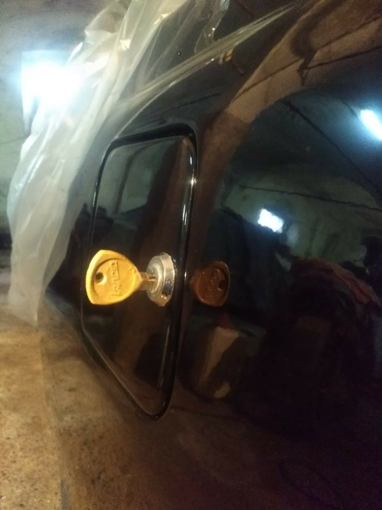

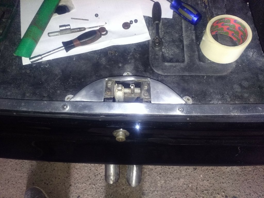

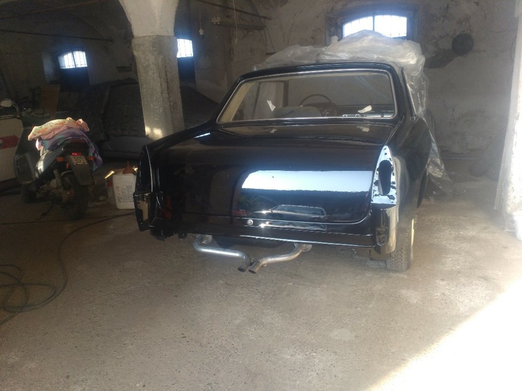

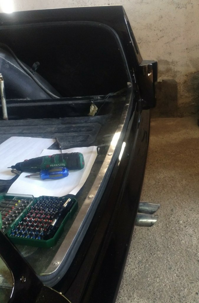

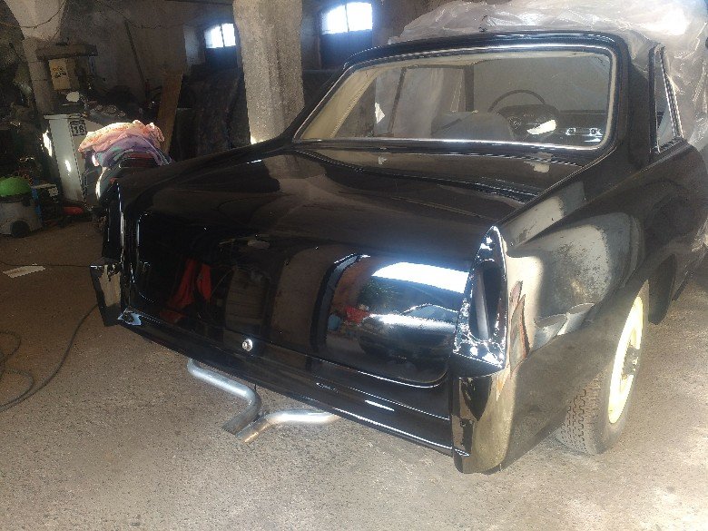

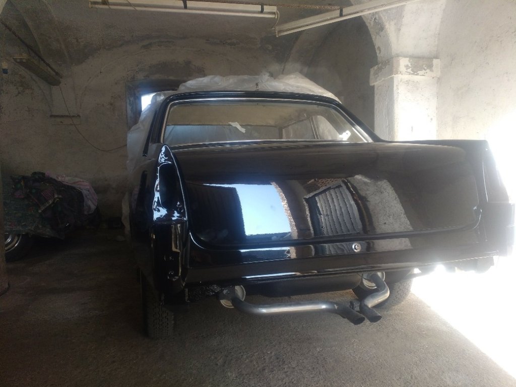

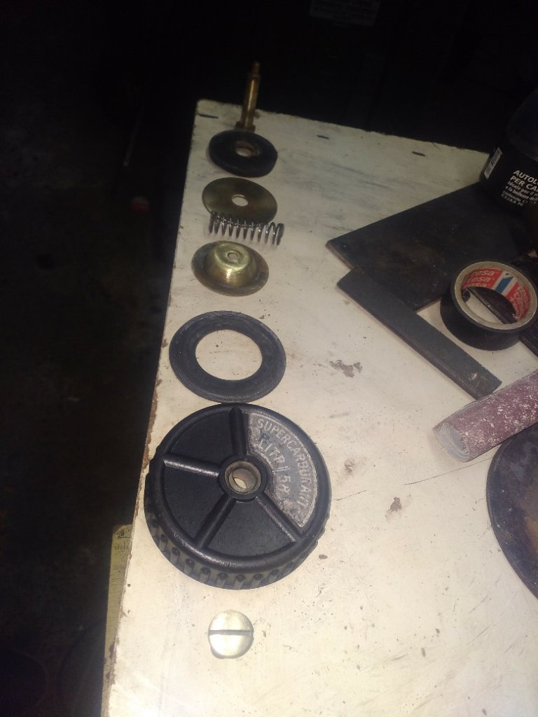

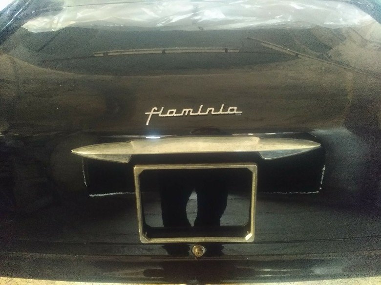

Inizio del rimontaggio, ho cominciato dal baule perché è il più semplice da allineare, basta rimettere i perni.
Poi ho rimontato lo sportellino del carburante.

Re: Restauro di una coupé pf 1961
sarà bellissima e già lo percepisce

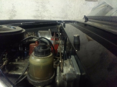

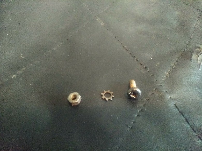

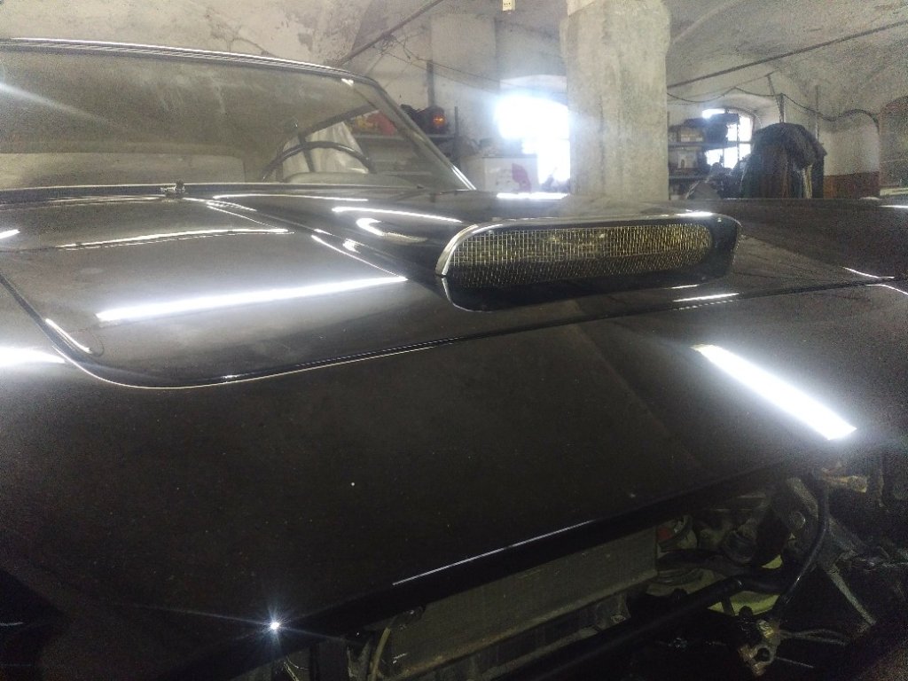

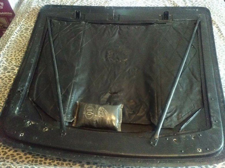

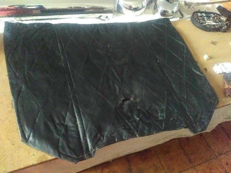

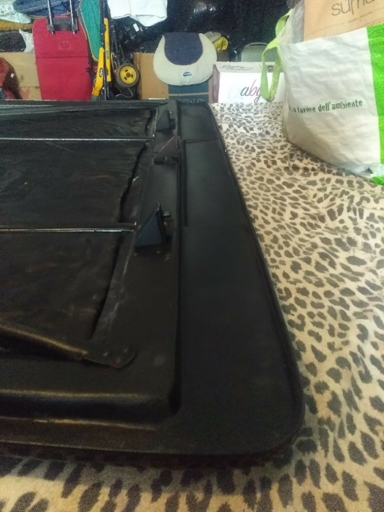

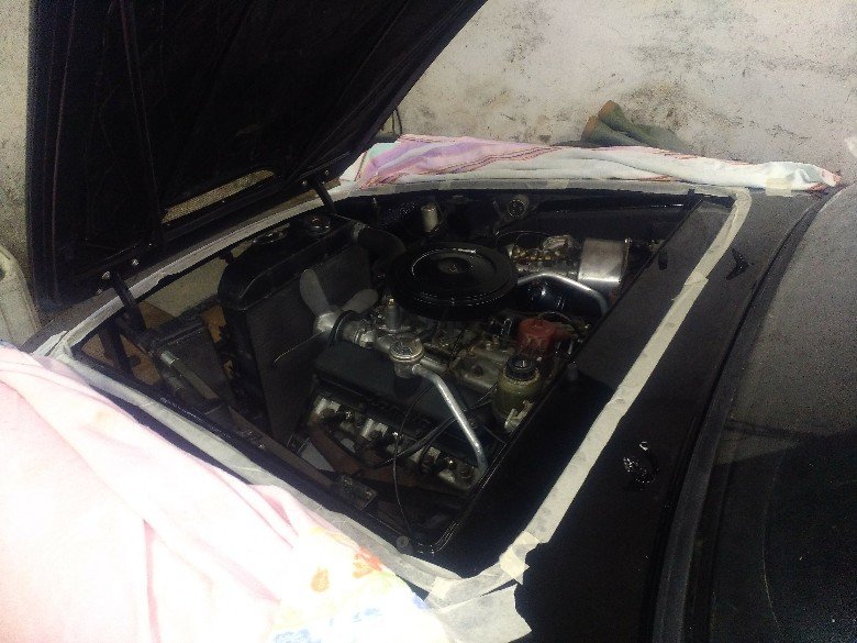

Qualche aggiornamento, ho rimontato il cofano, prendendo tutto le precauzioni del caso per non ammaccarlo, in precedenza aveva ripulito e reincollato la sua imbottitura originale, e rimesso la griglia per la presa di aria.

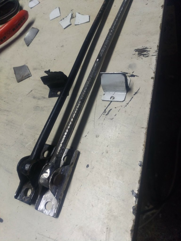

Ieri ho ricostruito l astina del cofano copiando la sua originale che qualche anno fa era finita sull altra Flaminia 😅
A presto per altri aggiornamenti

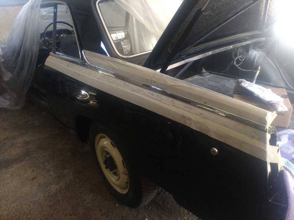

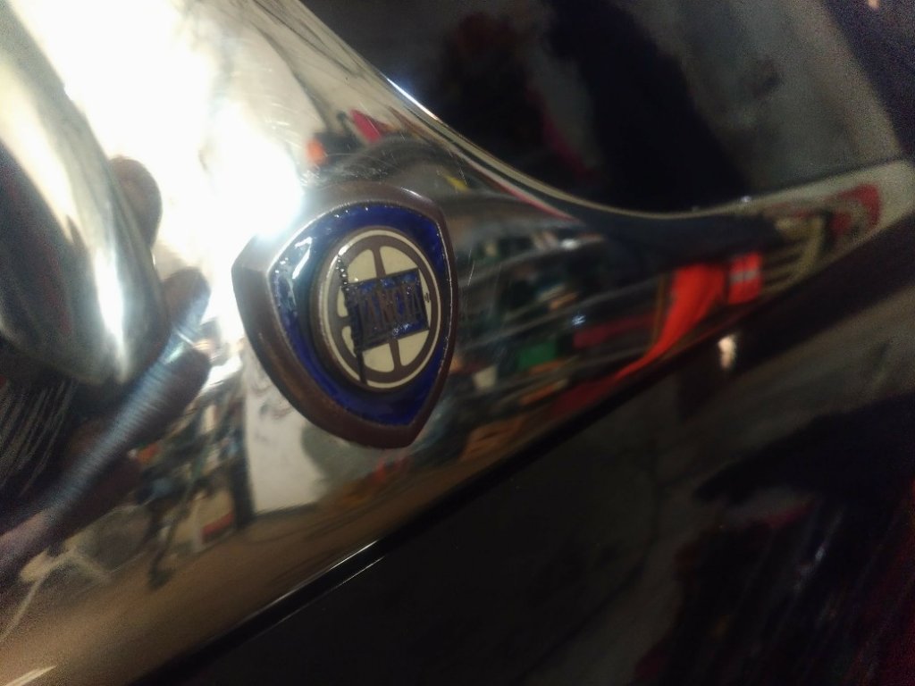

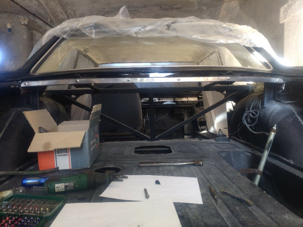

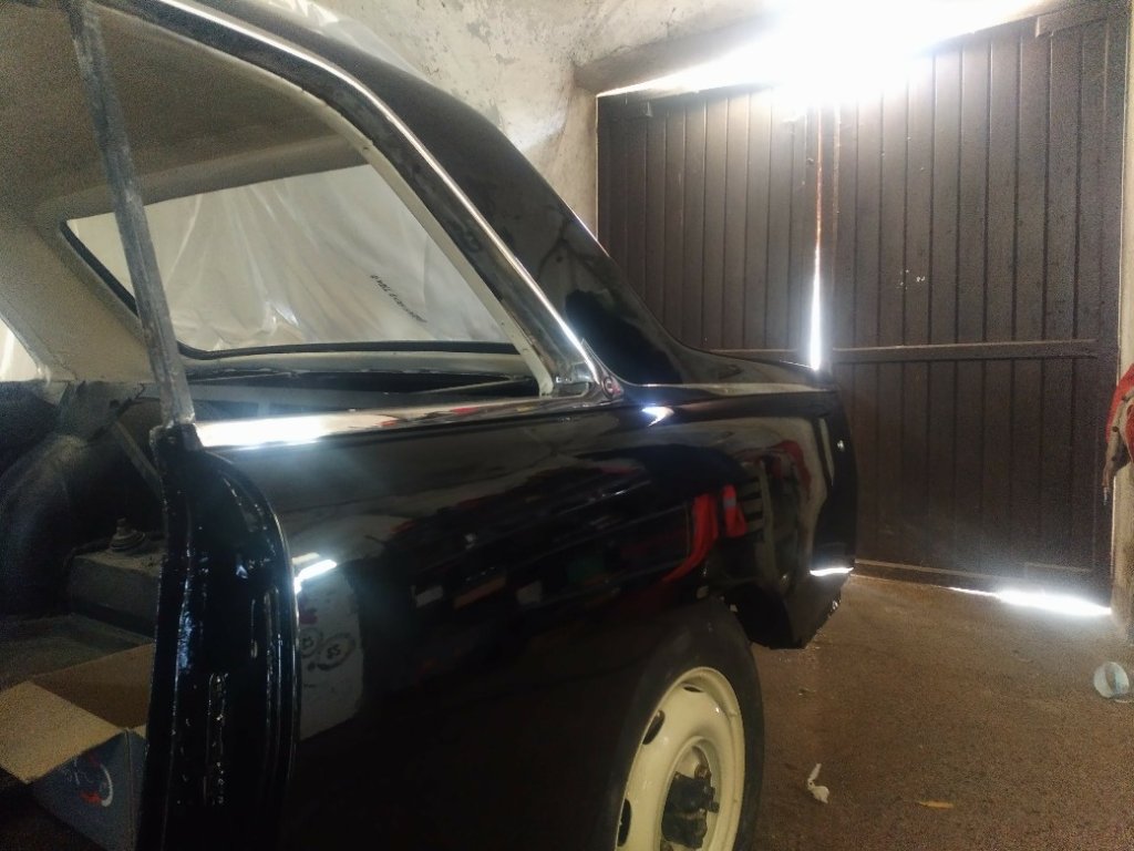

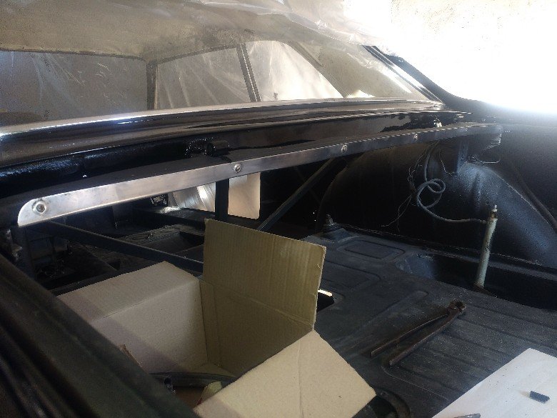

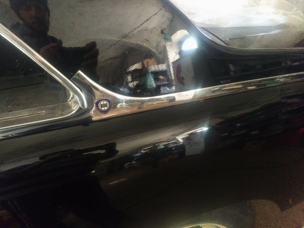

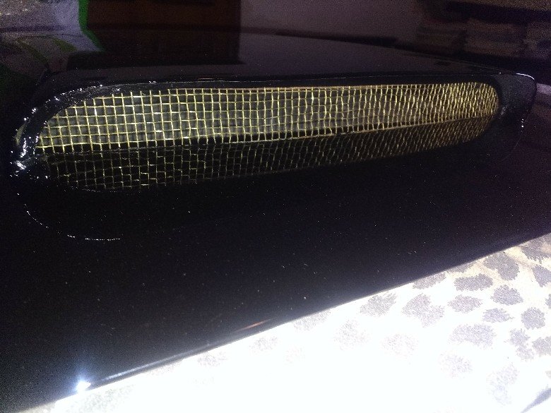

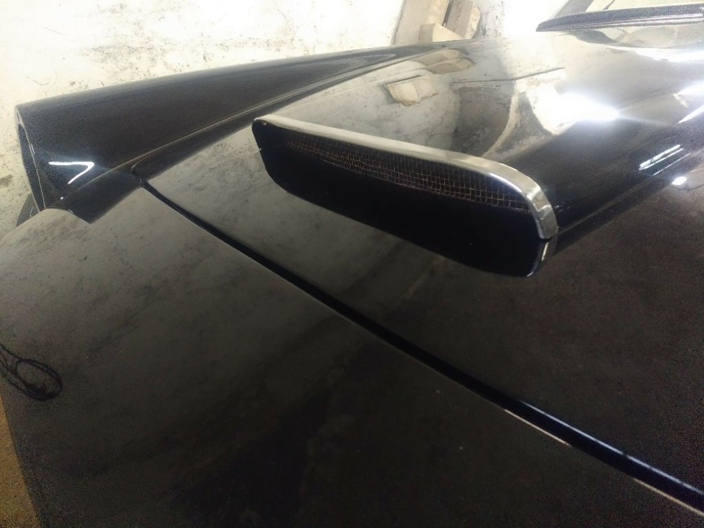

Qualche aggiornamento, ho montato il profilo inox sulla presa di aria che mi mancava e che ho realizzato partendo da una lastrina inox, sagomata e lucidata.

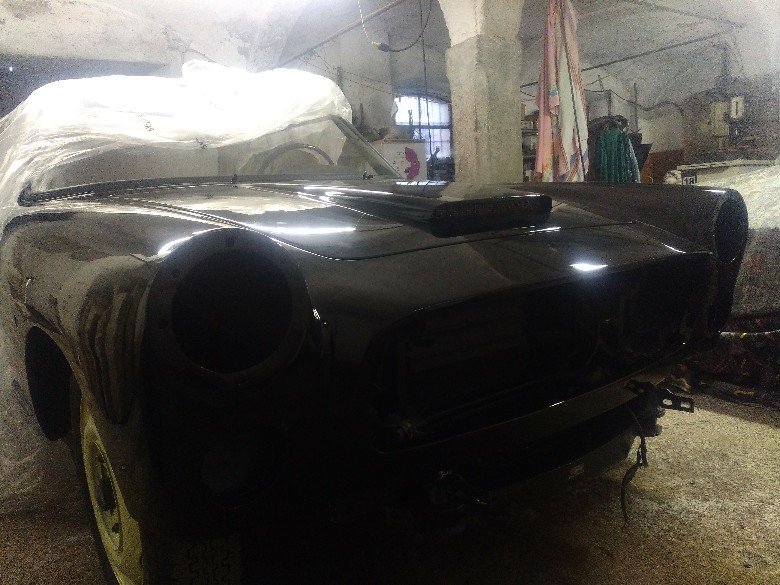

Ho iniziato con i profili sulle fiancate.
Mi sono ricostruito anche l'astina del cofano, che era assente (entrambi questi pezzi sono sulla 2800😄)
