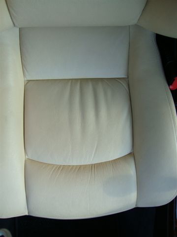

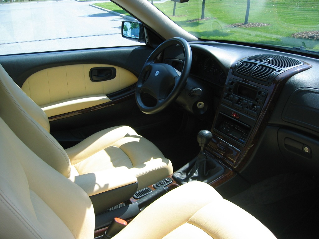

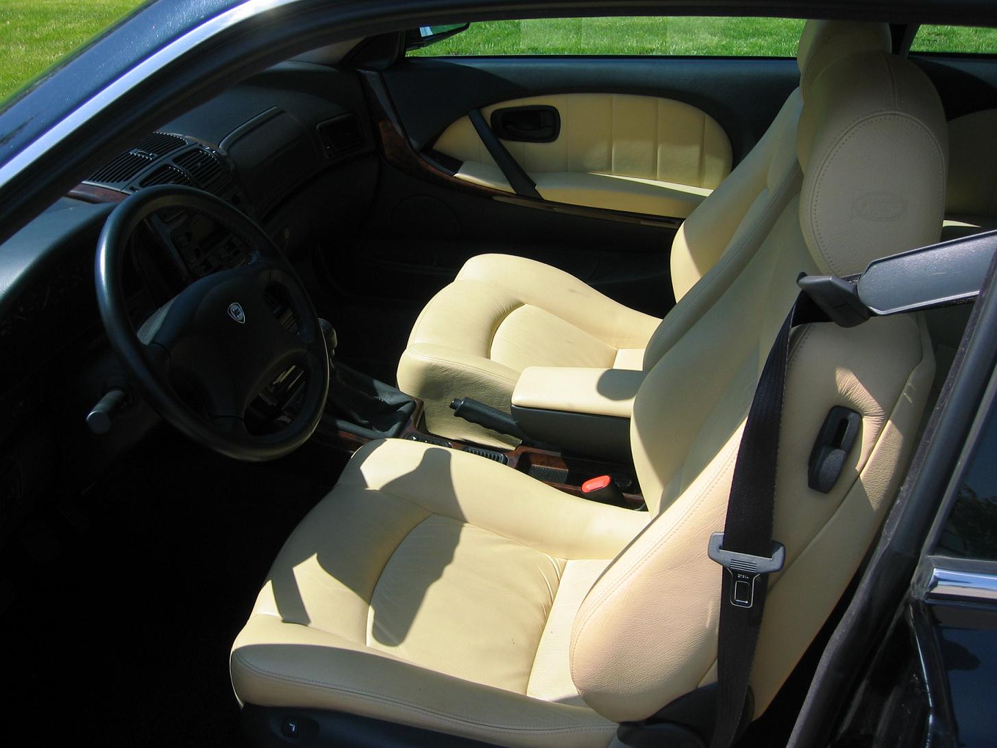

Hallo Walter,
da ich dein KC schon live gesehen habe, halte ich für das Leder Deserto obwohl es auch Panna sein könnte, allerdings ist das Panna fast weiß das Deserto hat einen Cremestich, dennoch ist es sehr hell, anbei ein Foto meines Desertoleder.
Was ist denn mit deinem Xenonscheinwerfer ?

Re: Neuzugang
Hey Fio,
danke für den Farbexcurs- dann ist meiner doch auch "Panna".
