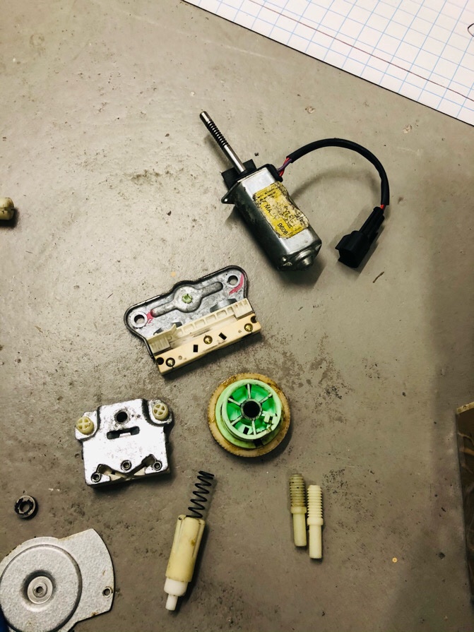

Hier gab es doch einen Thread „Am Fenster...“, da mal rein schauen. Ich meine, dass der Motor und recht viel Plastikteile vom Multipla passen.
Re: Coupe: Schwergängige Fensterheber bei niedrigen Temperaturen
Hab gerade noch mal nachgeschaut... Der Motor lässt sich komplett zerlegen und auch überholen. Das Zahnrad ist da schon etwas schwieriger... Ich hab mal versuchsweise einen Multipla-Fensterheber bestellt...
