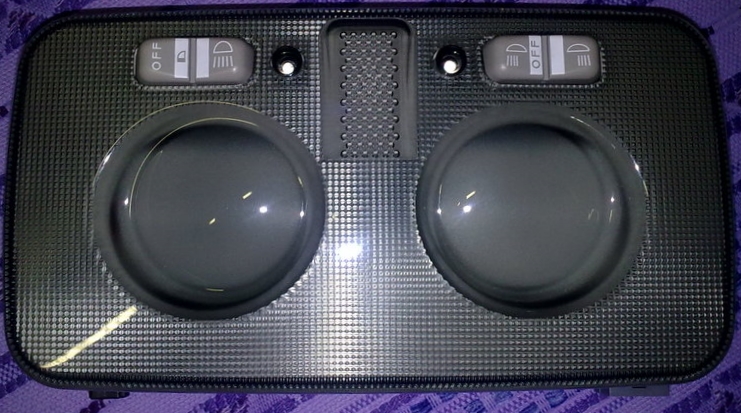

Ecco, è come questa, qui si vede poco ma alla base tutt'attorno c'e' una cornice cromata...

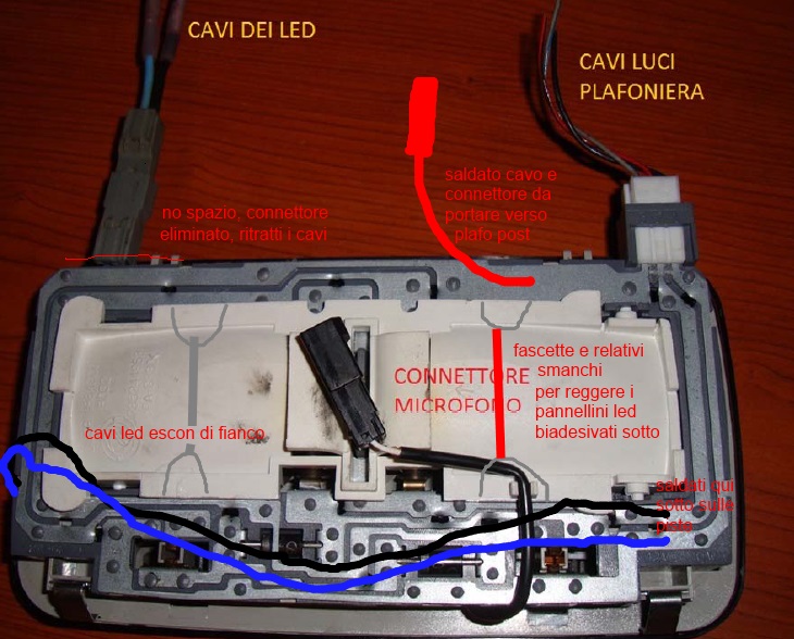

come esempio potete usare anche la foto che ho postato io qualche intervento addietro sempre in questa discussione.
tra l' altro si vede la parte che rimarrebbe nascosta, così magari dionbrando ci spiega meglio cosa ha fatto, perchè almeno io non ho capito

hai ragione, è più facile farlo che spiegarlo, eccola (la mia no mic!), si capisce qualcosa?
NELL'IMMAGINE HO SALDATO I FILI DEI LED A ROVESCIO, NOOOOOOOOOOO
IL CONNETTORE HA SU 3 NUMERINI:
1=NEGATIVO FISSO
2=POSITIVOFISSO
3=NEGATIVO SOTTO SBLOCCO/APERTURA PORTE
le mod:
connettore eliminato (pinza, crack, ciao ciao!)
cavi led senza connettore saldati su piste (grattino, imbianchi, saldi)
cavo plafo dietro saldato su terza pista
parabola lavorata per reggere pannellini led
1=NEGATIVO FISSO
2=POSITIVOFISSO
le mod:
